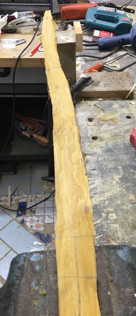

Hier der Stave, bzw. der halbierte Stave, welcher meine Neugier geweckt hat
Blick auf die andere Seite
der andere Teil
der andere Teil

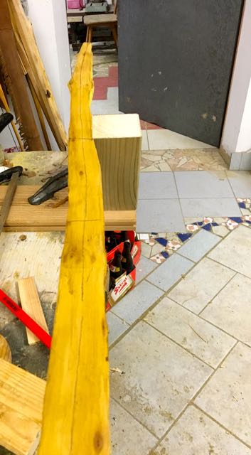

Der Stave dreht sich von der Mitte des Griffes stark raus, das galt es als erstes in den Griff zu bekommen.

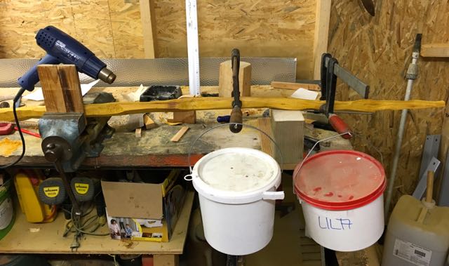

Dazu benutze ich immer gern meine HLP und Schraubzwingen, ich sag mal ich mache es gern auf die eher
"rustikale" Art.
Aber es funktioniert auch sehr gut.

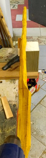

Die Ausgangssituation;
und hier die Lösung, also meine Lösung :-)
Hab da sicher so 35 bis 40 Minuten gewärmt, so dass sich das Holz ohne drücken meinerseits von allein bog. Die Eimer sind mit ca. 3 bis 4 Liter Wasser gefüllt, zuerst hänge ich sie ganz aussen an die Zwingen, da hab ich Spax eingedreht, wenn
sich Holz in seine gewünschte Position gedreht hat, wärm ich noch bissl nach, und nehme dann einen Eimer weg, den anderen hänge ich etwas kürzer in die Zwinge, so wird der Druck geringer, nach ner Stunde nehme ich den zweiten Eimer auch ab und lass dir mehr eine Zwinge über Nacht drauf.
So hab ich bis jetzt immer gute Ergebnisse erzielt.

Was meinst du mit: "dreht sich von der Mitte des Griffs stark raus"? (Kann es anhand des Fotos nicht so wirklich erkennen….) Meinst du, dass der Stave seitlich verzogen ist, also, krumm ist oder ist es ein Propeller, also gedreht?
Denn Drehwuchs raus zu föhnen ist mir bisher noch nie gelungen - Krümmungen sind dagegen meist kein Problem.

Zoffti hat geschrieben:Was meinst du mit: "dreht sich von der Mitte des Griffs stark raus"? (Kann es anhand des Fotos nicht so wirklich erkennen….) Meinst du, dass der Stave seitlich verzogen ist, also, krumm ist oder ist es ein Propeller, also gedreht?
Jo, Propeller trifft es gut. Ist schwer zu erkennen am Foto, stimmt. Aber es geht schon, das man das rausföhnt, nicht perfekt, aber soweit, dass man einen halbwegs gleichmäßigen Rücken bekommt.
