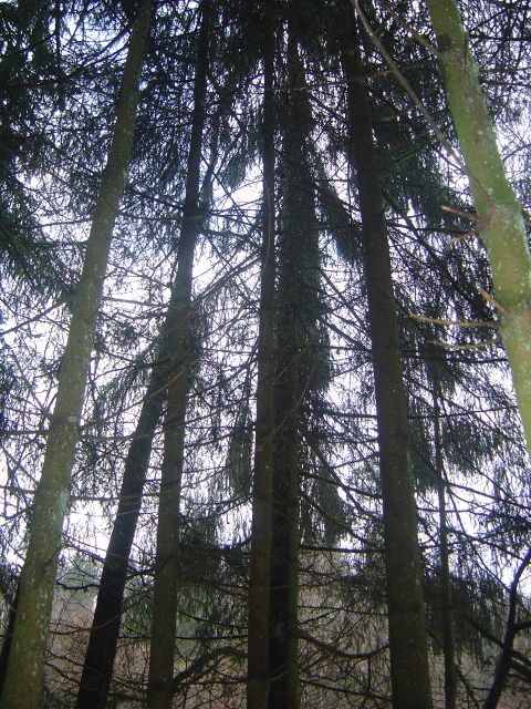

so ich war heute Nachmittag im Tal... ein wunderschöner Start ins neue Jahr...

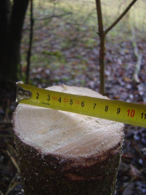

ich hab lange überlegt und gesucht ob Fichte machbar ist... es ist kaum eine Fichte zu finden, die ein astfreies Stück von 120cm aufweist und den sap Regeln der max. Dicke entspricht... morgen beim Spalten werde ich sehen ob es klappt...

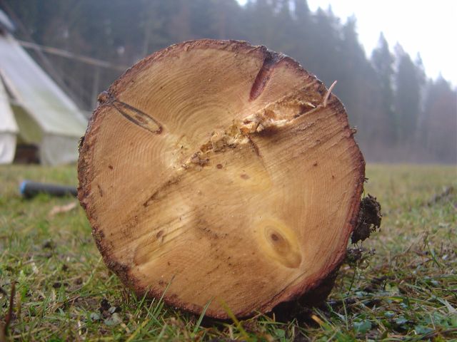

hm ich will ja nicht den Teufel an die Wand malen aber kann es sein das der Bogen aus polarer Fichte und da auch noch Druckholz gefertigt ist?

@Chirion nun der eine Teufel ist mir wohl bekannt.... aber was ist der Druckholzteufel?
liebe Grüße benzi
(Peaceful Warrior, Film)
Heidjer
Beiträge: 6888
Hat gedankt: 9 Mal
Re: saplingbow 8, benzi, Fichte, Alaska
Beitrag von Heidjer »
Nadelholz bildet, wenn es unter Belastung wächst, Druckholz aus, es wird in der Holzverarbeitung auch Rotholz genannt. Das wird zum Beispiel für Musikinstrumente geschätzt und gesucht, der Tischler mag es aber meist garnicht.
Druckholz wächst an der Baumseite die dem Druck ausgesetzt ist, bei Bäumen die am Hang stehen ist das die Talseite oder bei schrägstehenden Bäumen die Unterseite, genau wie an waagerecht wachsenden Ästen.
Druckholz ist dichter wie "unbelastetes" Stammholz weil dort mehr Material eingelagert wird, zum Beispiel mehr Lignin was auch zu einer Rotfärbung des Holzes führt. Ich werde mal Morgen ein paar Bilder von meinen Fichtenästen machen. ;)
Druckholz soll auch viel toleranter auf Druck reagieren, warum es eher als Stammholz für einen Bogen geeignet ist.
Das genaue Gegenteil passiert übrigens bei Laubholz, das bildet auf der Zugseite Zugholz aus, was aber bei der eh großen Zugfestigkeit von Holz nachteilig ist weil es unter Druck leicht knittert.
