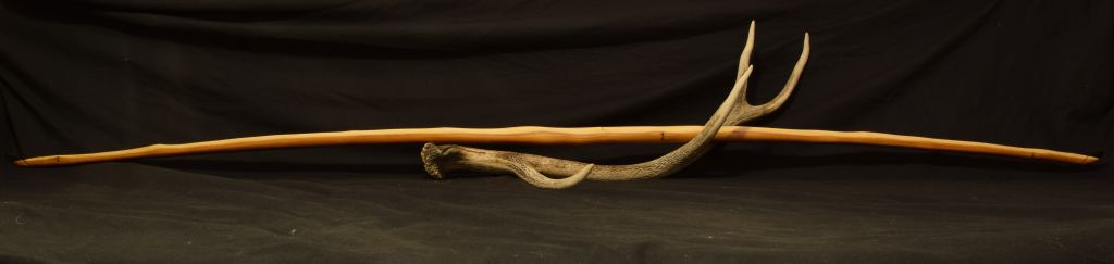

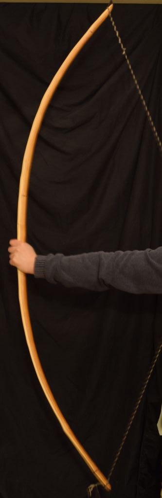

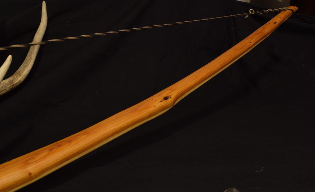

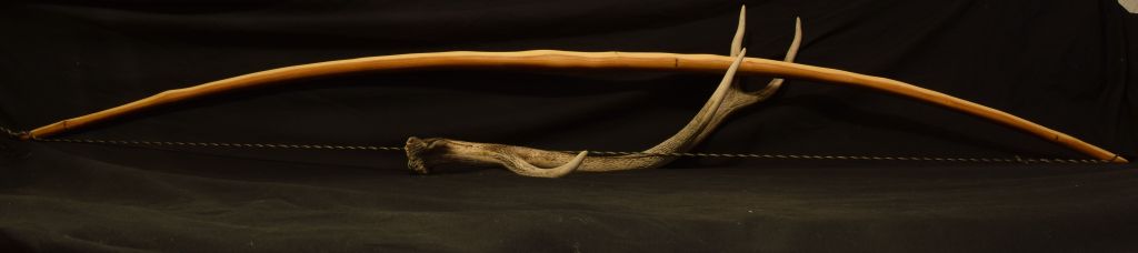

"Wild Boar" 70#@26" Eibenbogen
kurzer Anlauf, ordentlich Wumms.
Mit dem Bogen wollte ich mal testen, was ich dem Holz so zumuten kann. Vllt. etwas zu viel?

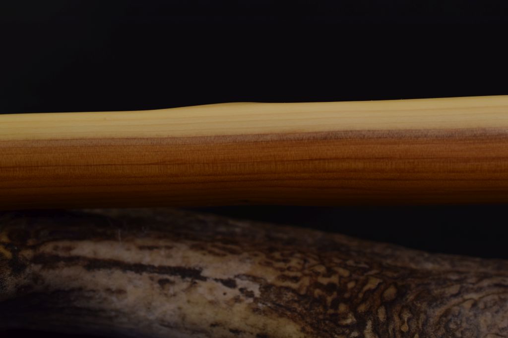

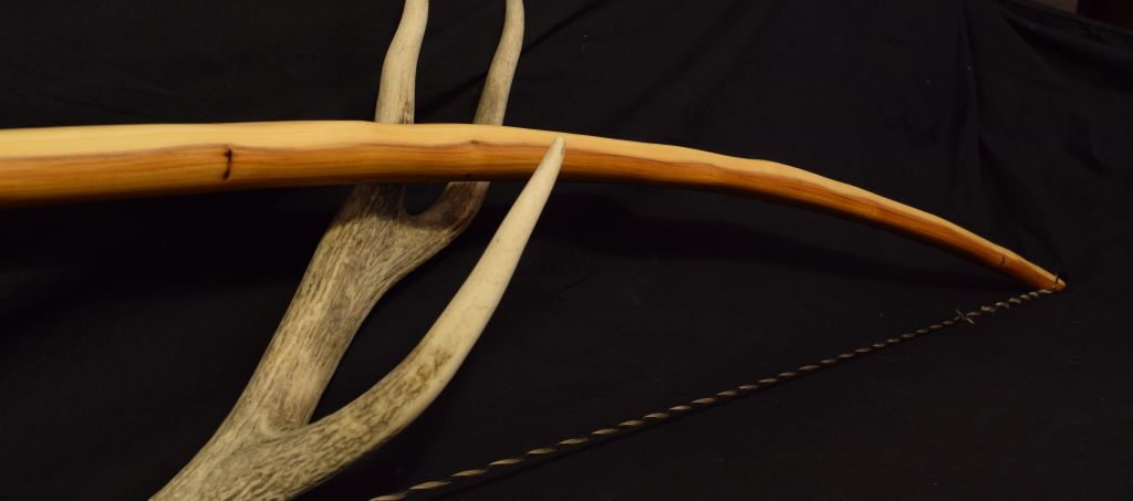

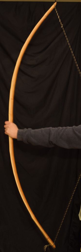

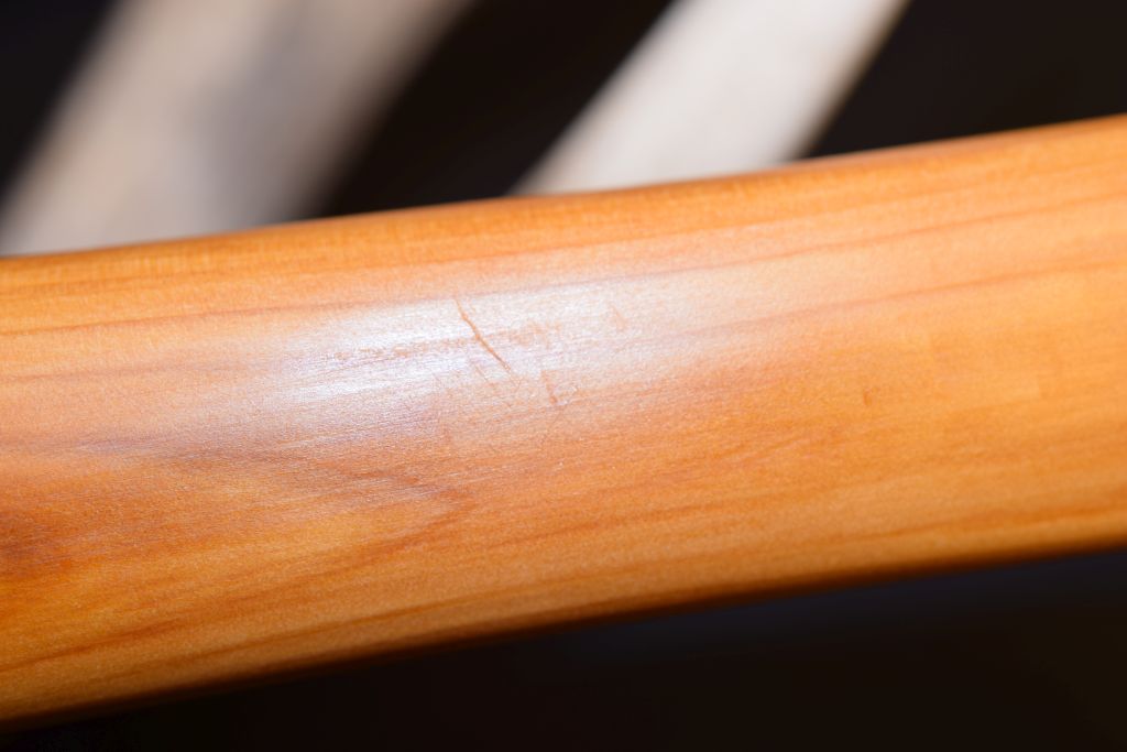

An einer Stelle ist ein winziger Stauchriss. Der Stauchriss hat eine Länge von ca. 5mm, habe ich noch vor dem Einschiessen bemerkt, daraufhin noch ein wenig davor und danach entlastet . Seitdem hat sich für mich nix merklich verändert. Am Tiller liegts hoffentlich nicht, mit dem bin ich nämlich zufrieden (lasse mich gern eines Besseren belehren...vllt. an den Enden noch nen Tucken?). Was bedeutet das für die Lebensdauer bzw. den Gebrauch (erstmal unbesorgt schiessen?) des Bogens?
Außerdem gibt ein paar kleine Längsrisse (bauchseitig) , die waren von Beginn an im Holz. Bei einem anderen vielgeschossenen Bogen hatte ich damit keine Probleme, ich hoffe bei diesem auch nicht?!
Erstmal bleibt er ohnehin ein Wallhanger oder Notfallbogen für eine Zombieapokalypse, das Zuggewicht ist mir noch etwas zu viel des Guten. Nach 60 Schuss (bei Auszug 24"oder weniger meistens, für 26 "hats nicht oft gereicht) hatte ich genug. Der Nächste kriegt min. 15 Pfund weniger
Daten:
D-Profil
Breite von 3,4cm in der Mitte auf 1cm auslaufend.
Länge: 170cm
Gewicht: 560g
Finish: Leinölfirnis
Overlays aus Horn
Daten:
D-Profil
Länge: 170cm
Gewicht: 560g
Overlays aus Horn

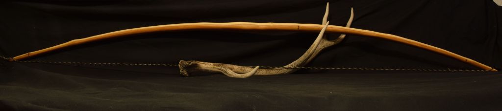

Ohne D Form Profil könnte man den auch noch kürzer machen. Flach und grösserer Splintanteil als sonst.
Aber sehrschöner Bogen. Ausser die Tippoverlays sind nicht so mein geschmack.

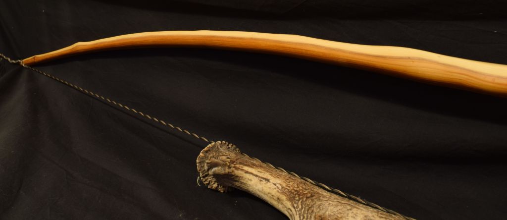

Ich versuch später noch ein anderes Bild von den Overlays einzustellen, ich find sie nämlich auch schick.

Steigst Du in die Serienproduktion ein? Du hast doch einen beachtlichen Flow
Schöner Bogen, doch wie Du selber schon bemerkt hast, dürfte er nach meinem Geschmack an den Enden ein wenig mehr biegen. Auch gegen den Griff würde ein Ticken näher nicht schaden. Das würde auch den sehr hohen Druck in der Hauptbiegezone verringern.
Eibe mit Stauchrissen ist eigentlich sehr aussergewöhnlich. Gut möglich, dass der beim tillern entstanden ist.

Re: "Wild Boar" 70#@26" Eibenbogen
@Rotzeklotz:
erstmal: Gefaellt mir! Wenn ich gross bin will ich auch mal was mit Eibe bauen.
Dann haett ich aber noch eine Frage: Hast du so einen kurzen Auszug? Fuer mich passt der irgendwie nicht so recht zum Zuggewicht. OK ich hab Affenarme, aber trotzdem....

Ist ärgerlich, habe mir wegen dem hohen Zuggewicht extra nen Tillerbaum mit Seilzug gebastelt und schön langsam gemacht. Aber ok, das nächste mal zieh ich noch eine zweite Lage Samthandschuhe an. Bei 1,7m(ungespannt übrigens) Länge und dem Zuggewicht scheint das Holz keine Fehler zu verzeihen. Grad bin ich allerding noch ratlos, was ich anders machen soll...
@Fatz: Joa, ich bin auf jeden Fall kein Riese. Mein Mundwinkelanker liegt bei 26". Für diese Zuggewichte muss ich mich aber unbedingt in der Warbowtechnik einarbeiten und anders ankern, so wird das nix
