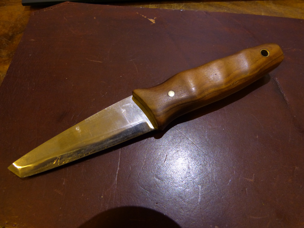

Geht schon, kommt aber auf das Sägeblatt an...
Ich hab mir welche aus Blättern von Metall-Bügelsägen gebaut. Die Blätter waren allerdings ca. 3mm dick und aus HSS Stahl (3mmx40mmx800mm). Oder eine Klinge von einer großen Hobelmaschine (700mm lang, 3mm stark).
Wichtig: das Metall ist bereits zäh-hart und häufig ein Lufthärter - also wenig mit normaler Härterei zu machen. Glühen und normal abkühlen --> hart!
Ich habe sie mit der Flex grob in Form geschruppt, dann die Schneide vorsichtig mit dem Bandschleifer angelegt (immer wieder ins Wasser zum kühlen, damit das Korn nicht zu grob wird) und dann auf dem Wasserstein fertiggestellt. Ist ne Menge Arbeit...
Ich hab hier schon mal ein Messer dieser Art gepostet (suchen...).

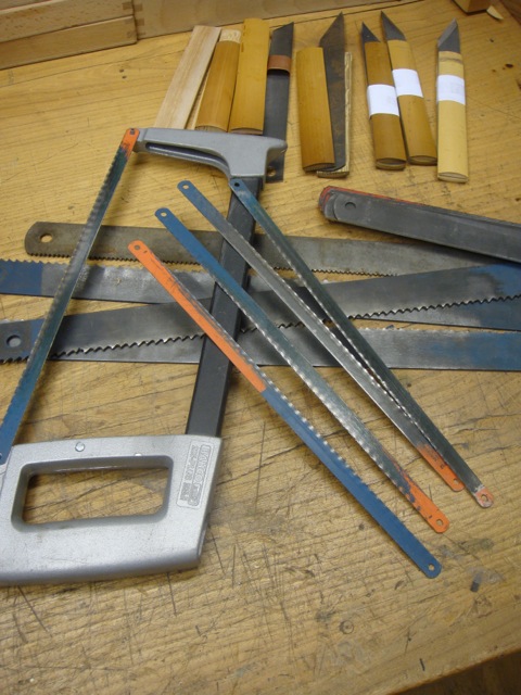

Ich häng' hier mal ein paar Bilder an...
Ich recycle gern Hubsäge-Blätter z.B. zu kleinen Schnitzmessern - hab' hier auch schon ein paar gezeigt.
Diese Sägeblätter sind zäh ohne Ende - ein Schliff von Hand ist kein Spass. Beim Schleifen auf dem Bandschleifer kannst Du die Dinger allerdings ran nehmen bis sie fast glühen. Ist eben HSS...
Die Dinger kannst Du ohne irgendwelche Vor- oder Nachbearbeitung zu Messern umschleifen.

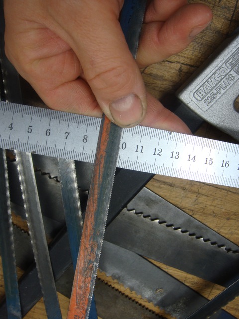

Nun, ich nehme aber an, wir reden hier bei Dir von Blättern für die Handsäge... wie die kleinen im Bild, oder...?
In dem Fall kannst Du alles, was Du hier sonst so gelesen hast, ignorieren.
Ich verwende auf der Hand-Bügelsäge vorzugsweise Sandflex Blätter, der sind Bi-Metall. Bei diesen Sägen ist eine Zahnleiste in HSS an einen Federstahl Körper geschweisst. Bei Händ-Bügelsägen ist das eigentlich Standard wegen der Bruchgefahr von reinem HSS.
Wenn auf Deinem Blatt Bimetall steht ist alles klar - wenn nicht schleif' mal vorne und hinten an ob Du da einen Unterschied siehst. Federstahl sollte anders funken als HSS.
Meine Bahco Blätter sind im Lieferzustand am Rücken feilbar - also sicher nicht HSS und auch nicht direkt umschleifbar...
Wie gut das Zeug härtbar ist kann ich nicht sagen.
Das testest Du auch am besten selbst an deinem Blatt ...sollte aber evtl schon gehen (und HSS Zähne müssen halt runter).
Für den Fall, dass es nicht wunschgemäss klappt hab' ich einiges an kleinen Resten hier. Da kannst Du gern was haben wenn ich in etwa weiss was draus werden soll.

aus ner großen Bügelsäge...
und ja, es ist viel Arbeit ;D
