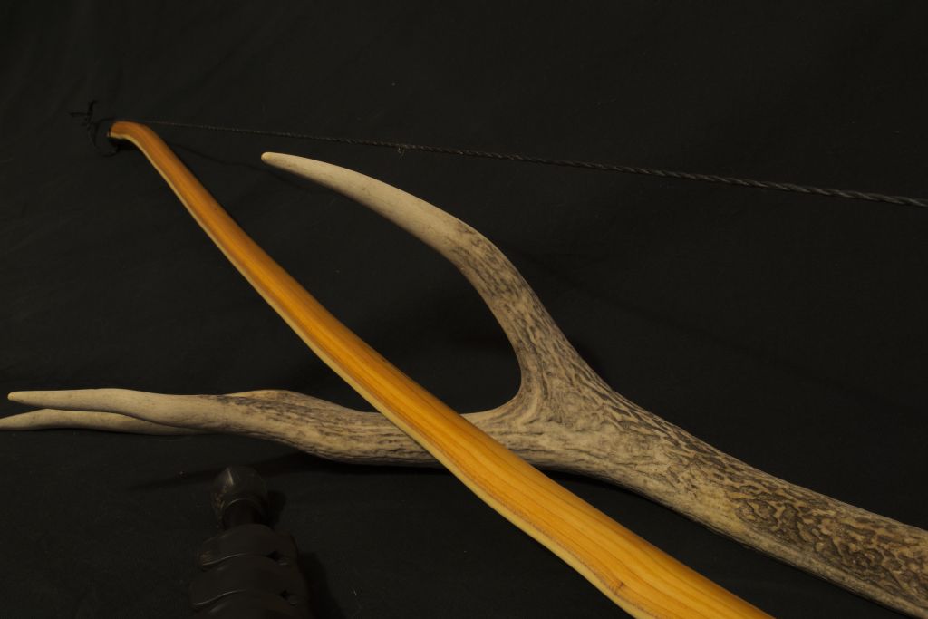

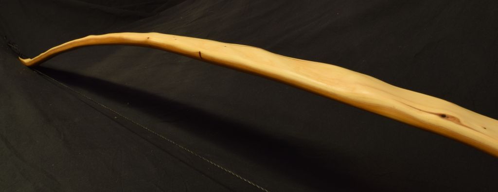

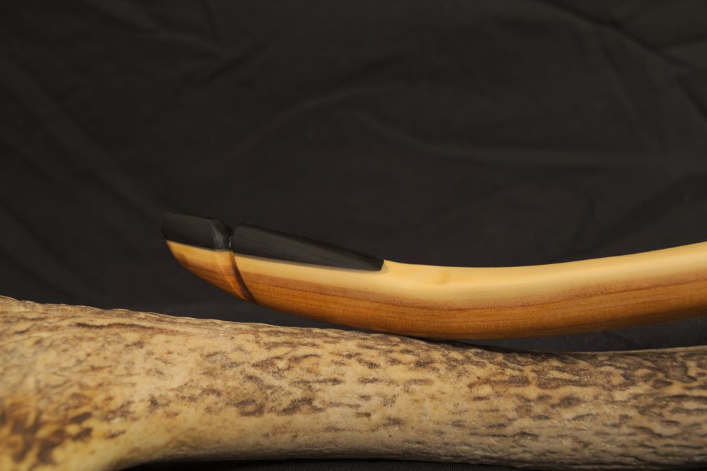

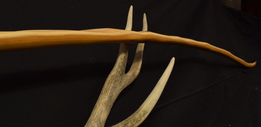

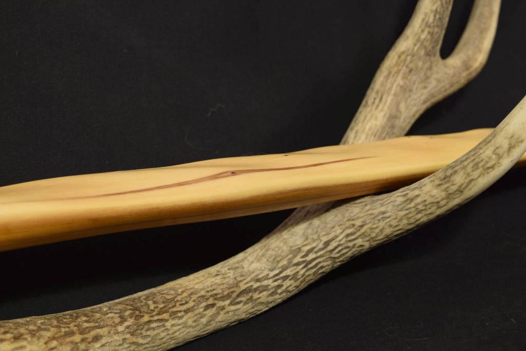

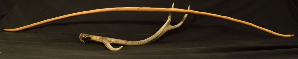

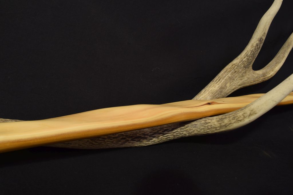

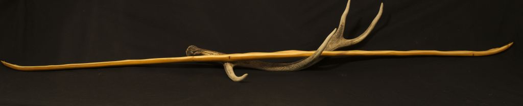

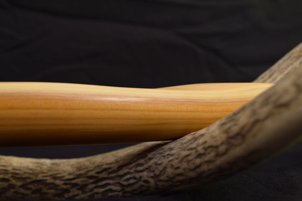

Abend, oder besser guten Morgen,
hier ein Eibenbogen, an dem ich die letzten Tage gebastelt habe. Außerdem habe ich mal einen neuen Fotostil ausprobiert. Ich spare mir weitere Worte, jetzt geh ich auch mal pennen ;)
Daten:
Länge: 1,69m (ungespannt)
geflippte Enden
Zuggewicht: 42@28 (hier bis ca. 26 gezogen, mein normaler Auszug. Mit 28" macht er deutlich mehr Spaß, wahrscheinlich werde ich ihn verschenken)
Gewicht: 427g
Breite von 3,4 in der Mitte auf 1cm an den Tipps auslaufend
Finish: Leinölfirnis
Und die Bilder

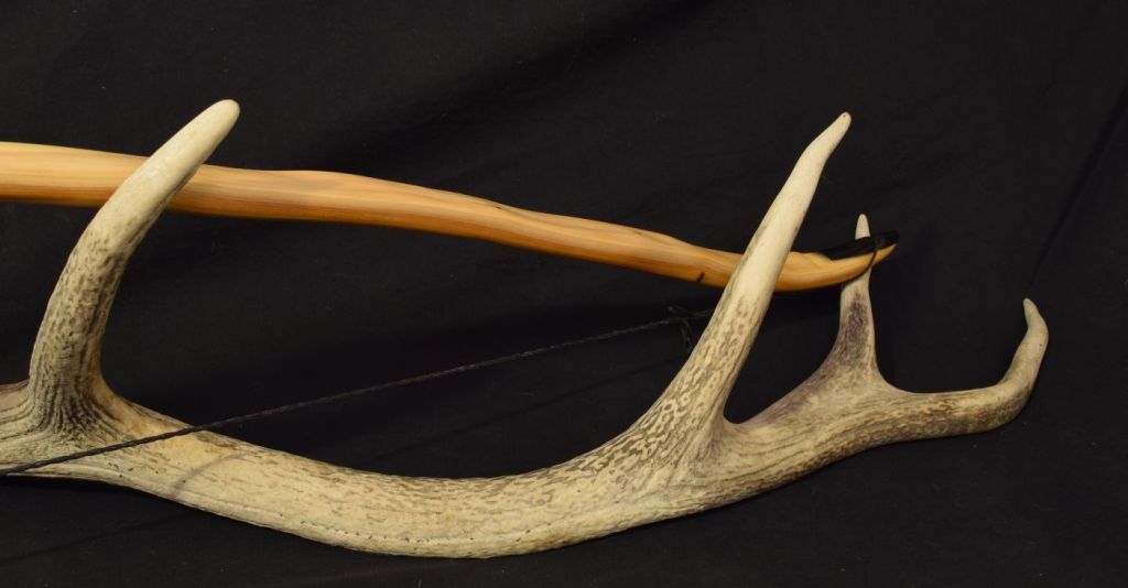

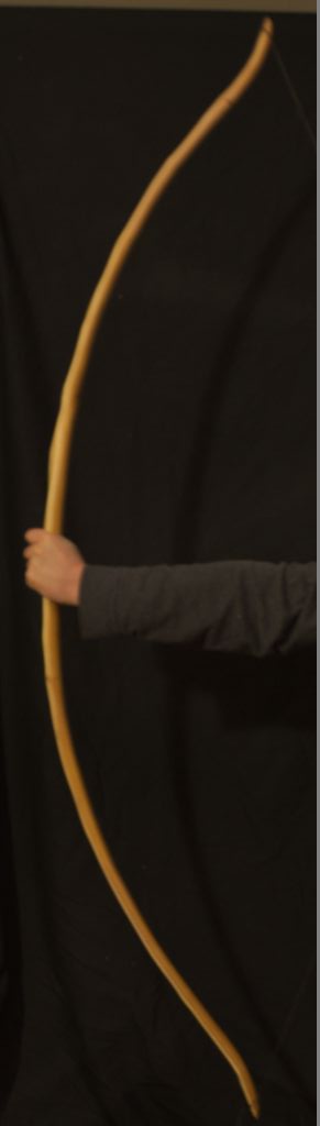

Und noch drei
Ist nicht optimal mit Selbstauslöser geworden. Ich mach (oder besser lasse machen) demnächst noch mal ein besseres Foto.

Ein wunderschöner Bogen. Gut gemacht!

Der Bogen sieht sehr gut aus, sehr schön gewellt. Glückwunsch!

Sehr schöner Bogen, trifft genau meinen Geschmack!! Tolles Teil!!!
Einzig die Klebefuge an den Tips... aber ich bin schon still!

Schöner Bogen, schöne Fotos.. und mal in der Länge fürs Zuggewicht bei 28" nicht overbuilt.

Toll! Schlicht und elegant, ich finde, du legst eine steile Lernkurve hin :)
*MAHN* (MeckerAufHohemNiveau ;D ): Wenn du die Tips noch etwas polierst, steht das dem Bögen sicher gut ;)
