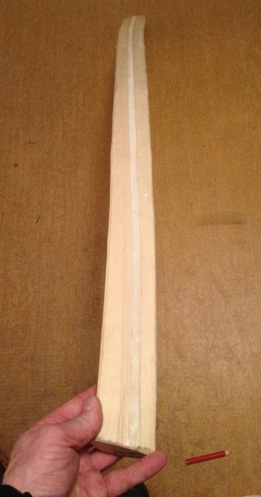

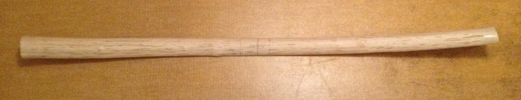

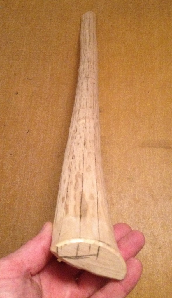

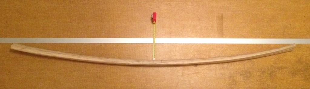

Mittlerweile beginne ich meinen bereits achten Bogen! Es soll ein Bogen für eine Kollegin werden, als Holz hat sie sich Hollunder ausgesucht. Auszug 27", als Zuggewicht sind ca. 30# angestrebt.
Nun meine Fragen dazu:
- Der Stave ist nur 155cm lang, reicht das? Die Enden werde ich auf jeden Fall flippen.
- Beim Trocknen hat sich das Holz verdreht, ich hab den Bogen gerade reingelegt, passt das so (oder wird ich´s beim Tillern bereuen)?
- Ich hab mal grob auf 35mm Breite hingearbeitet. Sollte ich noch schmäler bauen?
- Halbpyramidal, oder 2/3 parallel??
Danke im Voraus für eure Tipps!!

Hallo, 10 cm reflex bei der geringen Länge ist schon heftig - vielleicht kannst du den Griff etwas deflex biegen.
Zum Design kann ich dir keine Tipps geben, mir sind meine letzten Hollerversuche alle explodiert.
Gruss Thomas

Re: Hollunder - welches Design?
Hi,
Fünfeckprofil ist bestimmt ne gut Idee. Ich hab einen Hollunderbogen mit 137 cm Länge und 23" Auszug. Die Wurfarme sind vollpyramedial von 3,5 cm auf 1,4 cm. Im ersten Viertel habe ich einen linsenförmiges Profil das dann in ein Fünfeckiges übergeht, was auch den verdrehten Wurfarmen zugute kam.
Der Bogen schießt sich sehr angenehm und hat das letzte Roven sehr gut mitgemacht. Ich bin auf jeden Fall zufrieden.
VG
Sven
VG
Sven

durch meine bescheidenen Erfahrungen mit Holunder (Längen zwischen 141 bis 192 mit 28 bis 85 lb) würde ich mich dazu hinreissen lassen zu behaupten … das sollte locker gehen.
Der Reflex ist doch mit Sicherheit hauptsächlich beim Trocken entstanden und sollte deshalb eigentlich kein Problem werden.
35 breit und teilpyramidal ist sicher ein guter Ansatz. Soll der Griff steif bleiben oder leicht mitbiegen?
Bei mitbiegendem Griff ist das flippen der Enden eher nicht nötig, bei kurzem Griff sollte das aber auch ohne gehen.
Mein kürzester Holler hat 141, leicht mitbiegenden Griff, Griffbreite 30 mm, teilpyramidal 36->11mm, Tips nicht geflippt und 50#@27“ (Sehnenwinkel ist dann exakt 90°).
Dein Holler sieht gut aus und schräg reinlegen sollte meiner Meinung nach kein Problem werden, schon garnicht für 30#@27“.
Trau dich!

Enden flippen oder so, bei Holunder nicht soo der Hit, das Zeug mag Wärmebehandlung nicht sooo gern.
Und 34 mm Breite bei 30 mm Höhe im Griff und der Kürze, da wirst Du merken, das wird heftig viel Auszugskraft
