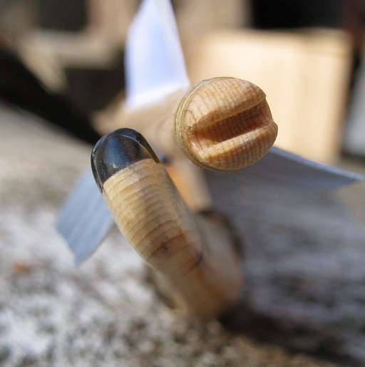

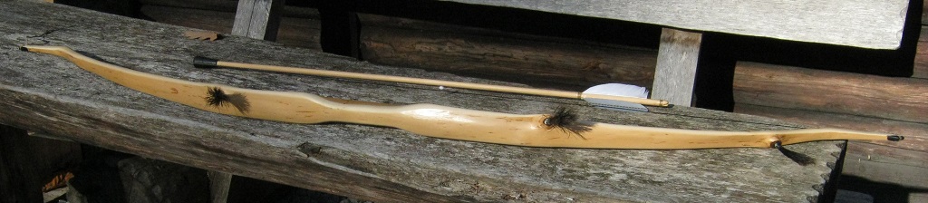

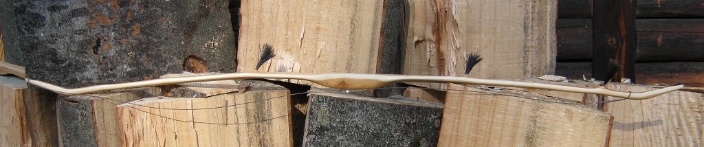

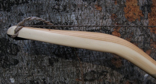

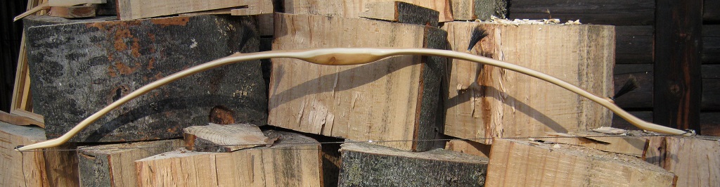

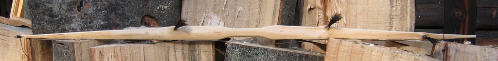

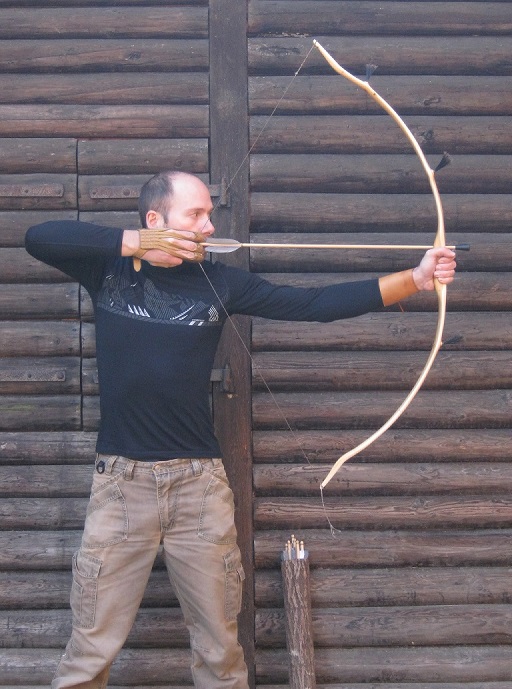

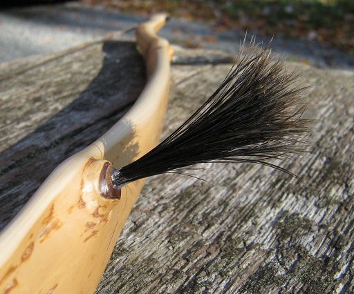

Ich möchte euch meinen neuen Bogen aus Eibe vorstellen. Mit dem Bau habe ich vor 4 Jahren begonnen. Und immer mal wieder zwischendurch etwas dran weiter gearbeitet. Beim letzten Treffen in Reutlingen habe ich weitere Meinungen eingeholt und die Biegung nach geringem punktuellem Abtrag für gut befunden. Makellos ist sie nicht. Aber der Bogen wirft die Pfeile geschmeidig und flott. Etwas Set hat er behalten. Bis auf den deflexen Knick am Ast im unteren Wurfarm war der Rohling gerade.
Der Breitenverlauf ist Pyramideal. Die Länge von Nocke zu Nocke beträgt 143 cm und die breiteste Stelle der Wurfarme 45 mm. Maximale Auszugslänge ist 26 Zoll. Der Kernholzanteil in der Dicke nimmt nur etwa 30 Prozent ein. Die Oberfläche ist mit Wachs behandelt.
Das Zuggewicht habe ich nicht gemessen. Es liegt gefühlt bei rund 50 Pfund.

Der ist mir in Reutlingen völlig entgangen.

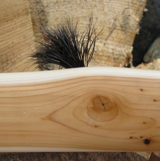

Die Borsten sind ja ein super nettes Gimmick. Klasse.
Gefällt mir sehr gut.

Das ist ja mal ein fescher kurzer :D , und Haare sind auch noch dran ;D
Wenn er so viel Spaß macht wie er gut aussieht ist doch alles bestens und an der Biegung gibt es doch auch kaum was auszusetzen. Gefällt mir gut und die Sauborsten sind mal was neues.

Schöner Bogen und den Tiller finde ich auch gelungen.

Genau.... eine Sauerei... ;D ... Aber ein schöner Bogen ist das geworden und eine witzige Idee, mit den Borsten...

Hallo nocona, ganz schön kurz, das Borstenviech :D . Und ganz schön schmale Tips. Und der Griffbereich gefällt mir. Und auch noch 3 Pfeilputzer integriert ;D

An Pfeilputzer hatte ich allerdings noch nicht gedacht. Dafür benutze ich immer meine Kniekehlen. Ich Sau :-X

Ein wirklich schöner Bogen
Und da, wo der Saukopf ist, ist oben...... ;)
