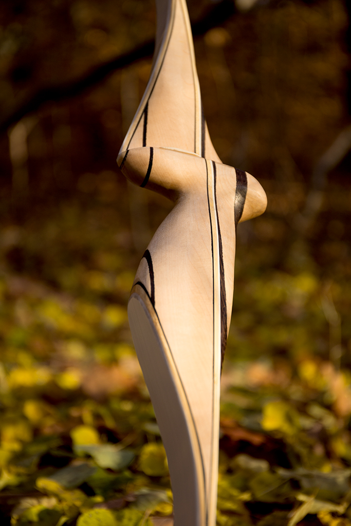

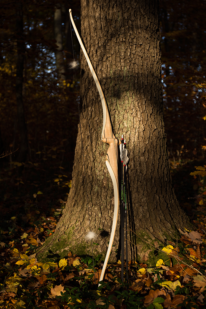

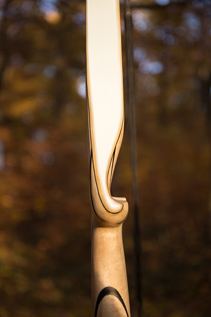

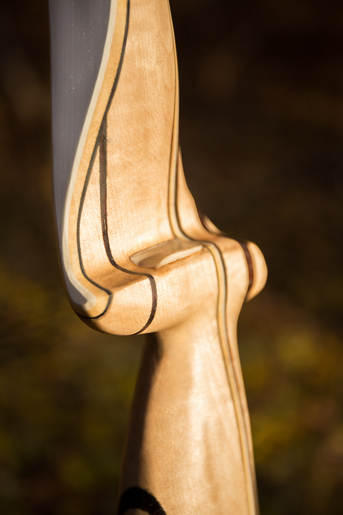

So..dann wollen wir mal wieder ein Paar mehr Laminierte hier posten. :)
Heute ist der hier fertig geworden. Mein Alptraum! Ein Bogen mit meinem zuggewicht (45@30) und dann als LINKSHANDS! Grausam ;) für mich als Rechtsschützen aber trotzdem hab ich mit dem noch nen 10 cm Kreis aus 15 Meter getroffen.
Länge: 62 Zoll
Zuggewicht: 48 Pfund
Auszug: 30 Zoll
Griffstück aus: weißem Hickory und Boire
Wurfarme aus: Bambuss (rückenseitig getappert) und Weißem Glas
Pfeilauflage und Tips: Warzenschweinelfenbein
Den Bogen habe ich bewusst etwas asymetrisch gebaut. Der obere Wurfarm ist knappe 3 Zoll länger als der untere und hat auch ein leicht anderes Design.Das war eine Übung für ein Winterprojekt (laminierter Yumi) und ich muss sagen so schlecht geht das gar nicht! Der Bogen lässt sich sicher und weich bis 30 Zoll ziehen, Wirft unglaublich leise und angenehm schnell (209 fps mit 400 Grain Pfeil). Beim oberen Wurfarm habe ich an den Tips die Sehnenkerben weglassen müssen dafür hängt dort die Sehne quasi in nem Hacken.
So..und jetzt die Bilder:
Ich hoffe er gefällt euch. :)

Äähm, es ist sicher wegen der Perspektive oder des Hintergrunds, aber ist der obere Wurfarm im Hauptbiegebereich ein ganz kleines bißchen steif?

Wie immer tolles Handwerk. Die "Nase "am Griff ist nicht mein Geschmack, aber dafür gefällt mir die Farbgebung sehr.

BOIRE,
muss wohl der Pickel auf dem Griff sein an dem sehr schönen Bogen.... der auch oder gerade wegen dem Bobile :D cool ausschaut.

@ jetsam: Elendes Adlerauge ;-P ! Jab..an der Stelle ist wirklich eine leicht steife Stelle. Dort ist ein leichter Klebefehler und den konnte ich nur bedingt mit dem Schliff der Wurfarme angleichen.
Ist aber nur ein kleiner optischer Mangel, der Bogen schießt sich trotzdem sauber, weich und flott.
