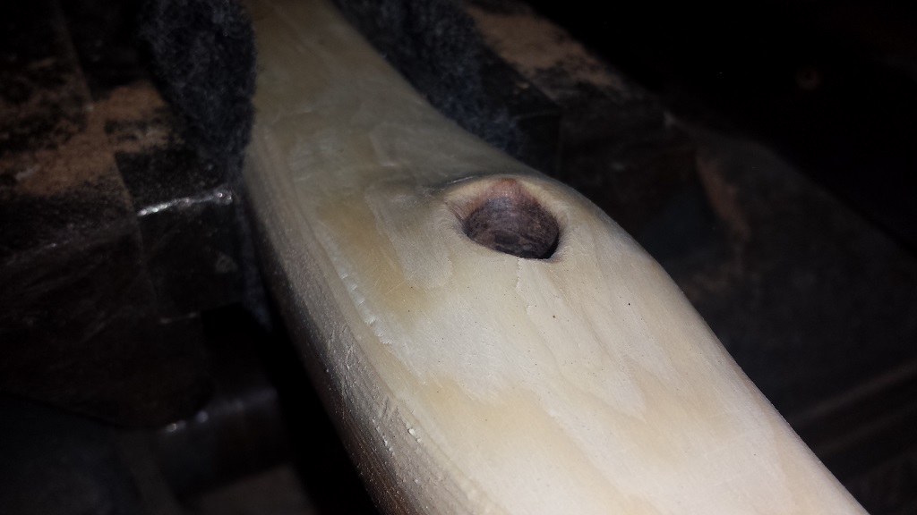

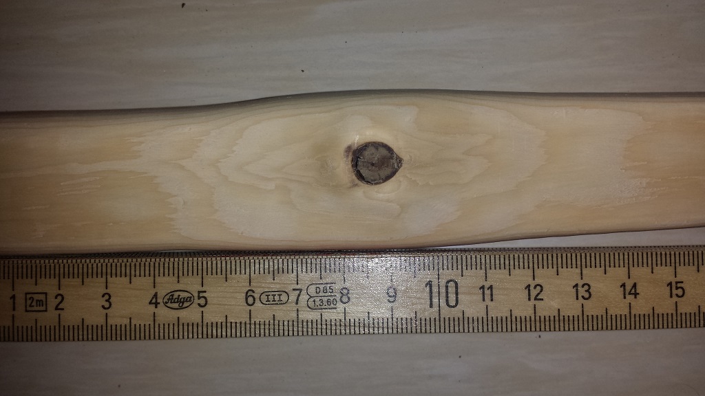

So bräuchte mal die Einschätzung der Toxophilen ::)
Solln Langbogen mit 100# auf 31" Werden Länge beträgt öhm 190-195cm hab ich grad net genau im kopf und der Ast liegt in der Hauptbiegezone. Bin mir net ganz sicher wie ich damit umgehen soll...
Aktuell ist die Stelle noch bock Steif und der Bogen lediglich grob rausgeschnitten

Die 100# vergessen ...
Und die Stelle eben soviel breiter machen, wie der Ast ist, also halben Ast links und halben Ast rechts

Tom ich würde den Ast ausbauen :D der ist Schwarz und ist nicht mehr Formschlüssig mit dem Splint. Ich selber würde das Loch nicht füllen, die Stelle aber absolut steif lassen.

Nun, für 50 Pfund hätte ich jetzt keine Bedenken dir positive Ratschläge zu geben.
Aber dann würdest du auch nicht fragen! ;)

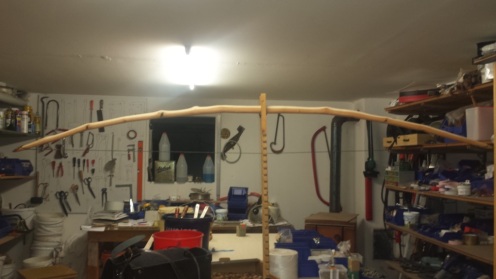

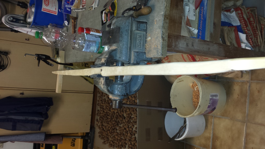

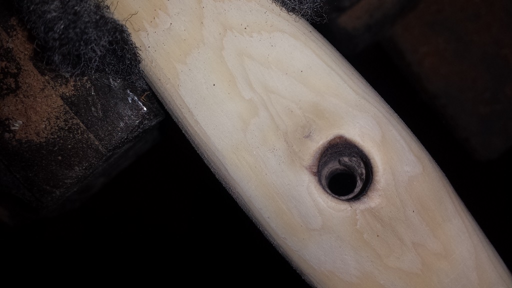

So hab jetzt mal weitergemacht. Der Ast ist drausen und der Bogen soweit rausgearbeitet das er fast auf Standhöhe ist. Die Overlays aus Jarrah sind aufgeklebt. Jetzt gehts dann ans Tillern
Heidjer
Beiträge: 6888
Hat gedankt: 9 Mal
Re: Ast in Eibe Meinungen?
Beitrag von Heidjer »
Overlays sind doch Auflagen die zur Verstärkung aufgeklebt werden, was ich sehe ist eine angespleisste Bogenverlängerung. ;D

Also wenn schon gemeckert wird dann bitte auch über die Klebefuge am Ende vom Overlay :D
