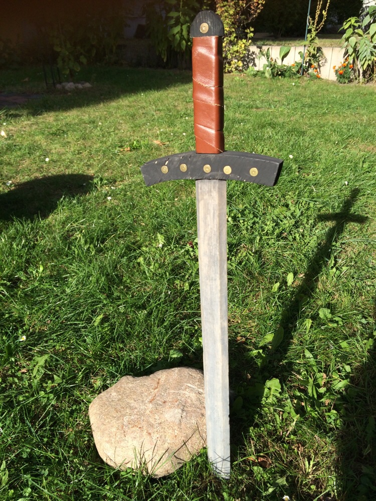

Hallo Leute,
nachdem wir für unseren Wikingernachwuchs nun Schilde, Äxte und Speer http://www.fletchers-corner.de/viewtopi ... 19&t=26983 sowie einen Lederarmschutz http://www.fletchers-corner.de/viewtopi ... 18&t=27437 gebaut haben, war das Schwert aus Kunststoff natürlich nicht mehr stilecht.
Deshalb wurde jetzt ein Schwert aus Holz gefertigt.
Kostenpunkt: unter 5,00 Euro
Bauzeit mit anmalen und Deko: knapp 2 Stunden
Material:
1 x Vierkantleiste 30x30x700mm
3 x Sperrholzreste vom Schildbau 8x50x200mm
1 x Lederrest für den Griff
6 x Reißzwecken
1 x normale Farbe aus dem Tuschkasten der Kinder
Maße:
Gesamtlänge: 700mm
Klinge: 17x40x530mm
Parierstange: 30x30x160mm
Griff: 30x140mm
Und hier die Bilder:

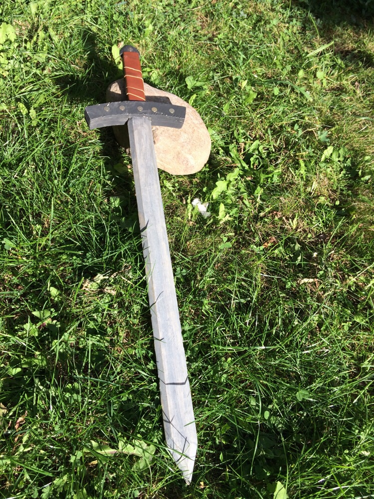

Komplettansicht
Komplettansicht
Details
Details

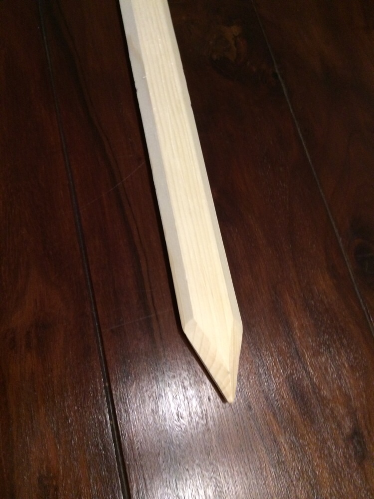

Spitze formen
Spitze formen

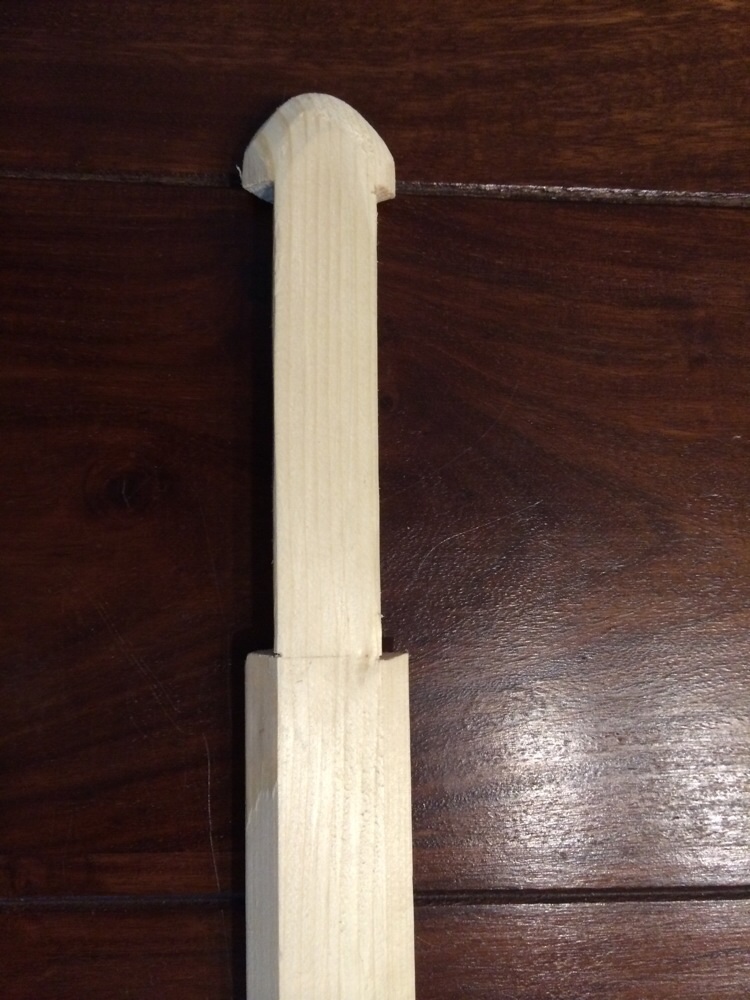

Griff vorbereiten
Griff vorbereiten

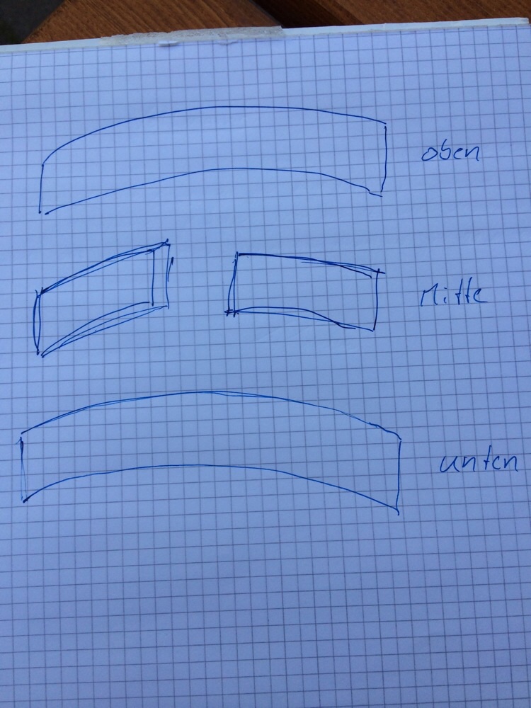

Den Bau des Griffes habe ich leider nicht dokumentiert der Aufbau ist jedoch dreilagig und sieht in etwa so aus:
Griffaufbau
Griffaufbau
Der Griff wurde mit mehren kleinen Schrauben verschraubt.
