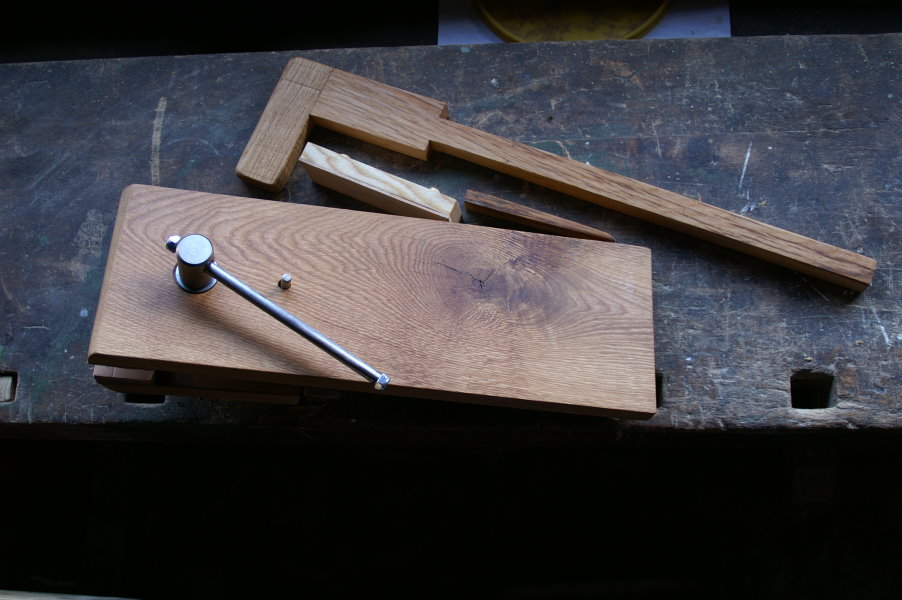

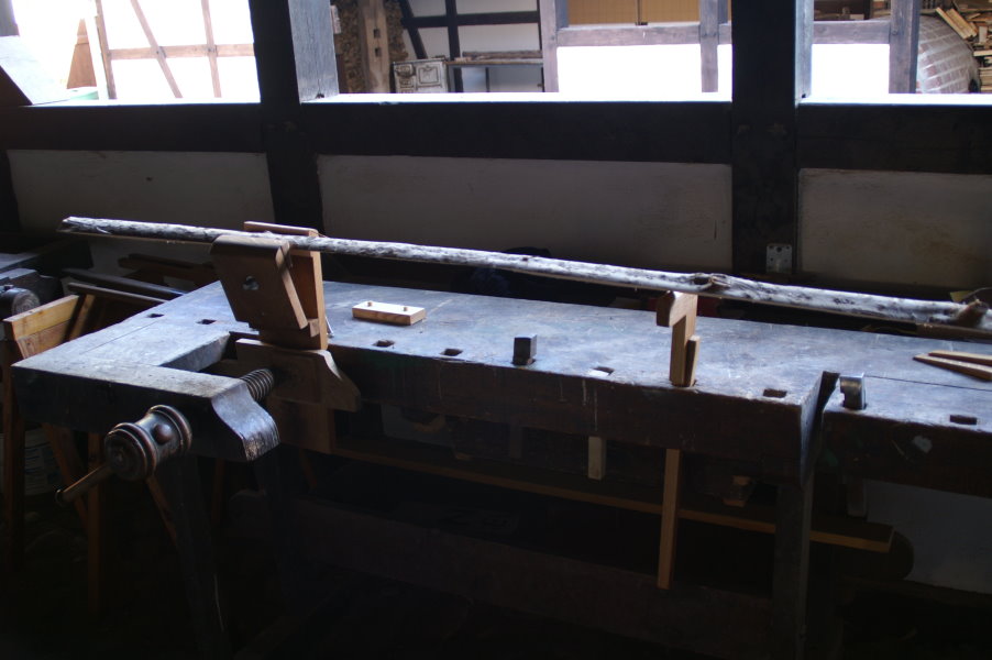

letztens wanderte ich grübelnd durch meine Mittelalterausstellung und bemerkte, sicherlich zum wiederholten Male die Lederzwinge (ist eine Rekonstruktion nach einem Fund hier aus Friedland, die ich vor 20 Jahren mal gefertigt habe) da fiel es mir wie Schuppen aus den Haaren - In Kombination mit einer Parallelzwinge könnte das die Lösung für das Spannen von Stave's auf der Hobelbank zum Bogenbau werden. Gesagt getan ein bischen nachgedacht und los ging's.
Das ist dabei herausgekommen:
alle Teile mal auf dem Haufen
Zuletzt geändert von Erbschen am 15.09.2015, 16:15, insgesamt 1-mal geändert.

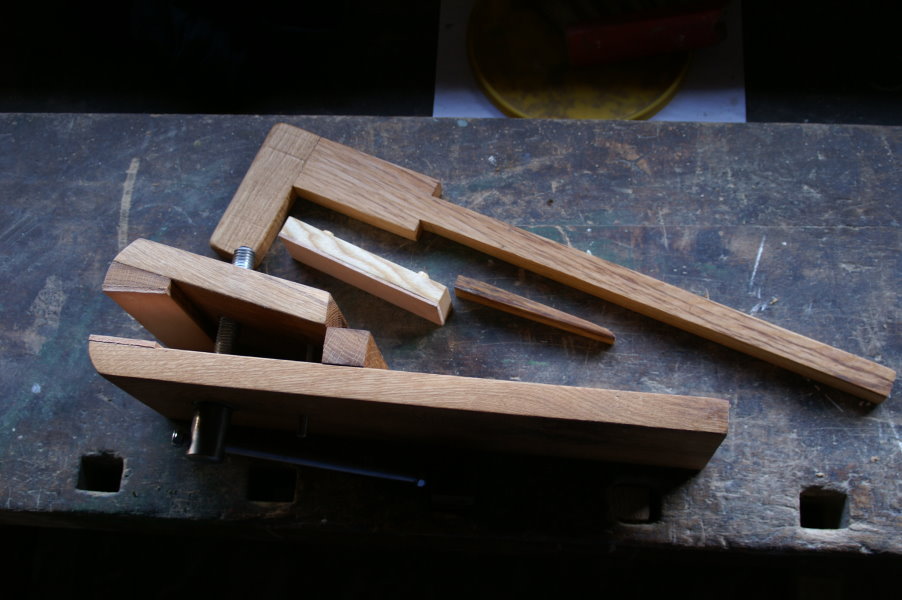

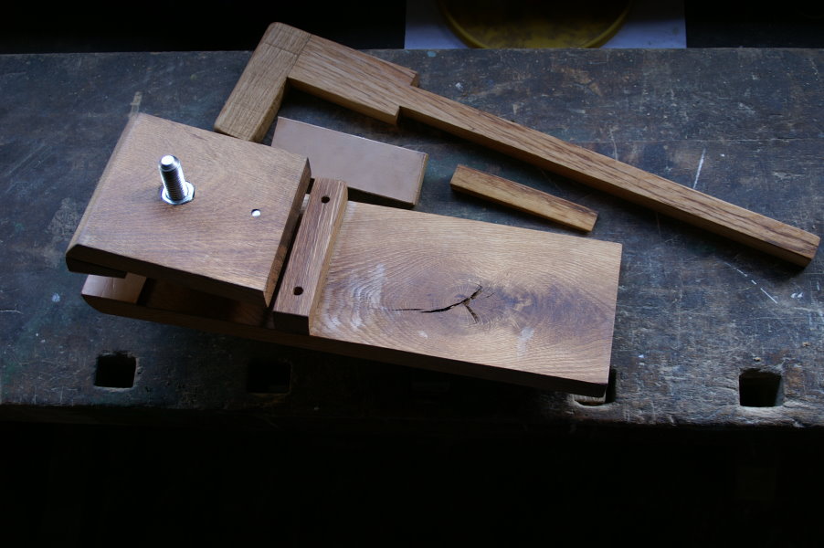

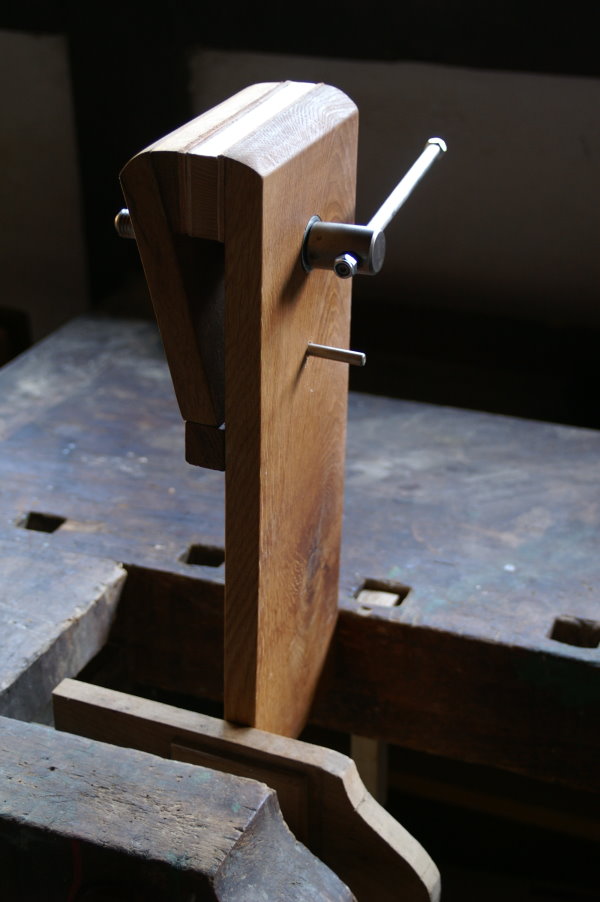

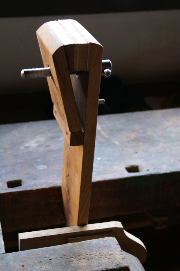

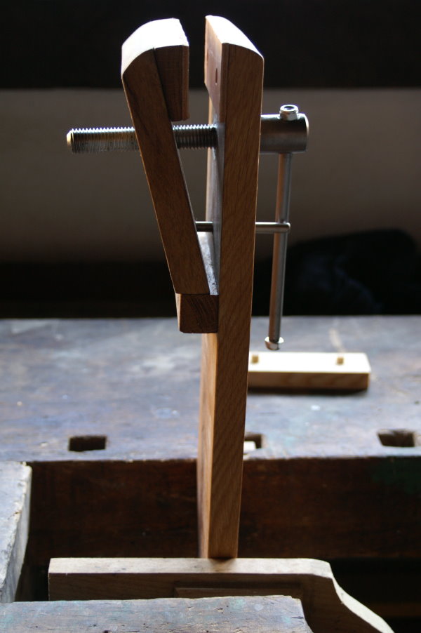

Hier der nächste Teil der Serie
Innenansicht ohne Hifsbacke
mal ohne Hilfsbacke
mal ohne Hilfsbacke
noch mal anders herum
zur Ansicht eigespannt, so wird der Schraubstock zum Gebrauch natürlich nicht eingespannt, hier ist auch noch eine Hilfsbacke im Schraubstock für schmale Teile unterhalb von 1 cm Breite
mal hochkant
mal hochkant
die Teile von der anderen Seite

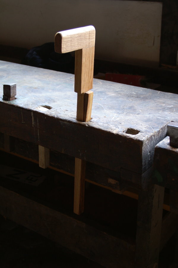

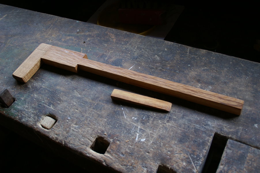

Dazu ist es sinnvoll auf der zu bearbeitenden Seite ein Widerlager einzusetzen um die nötige Stabilität zu erreichen
Widerlager eingesetzt
Widerlager mit Keil
Widerlager mit Keil

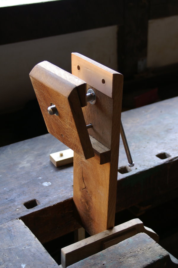

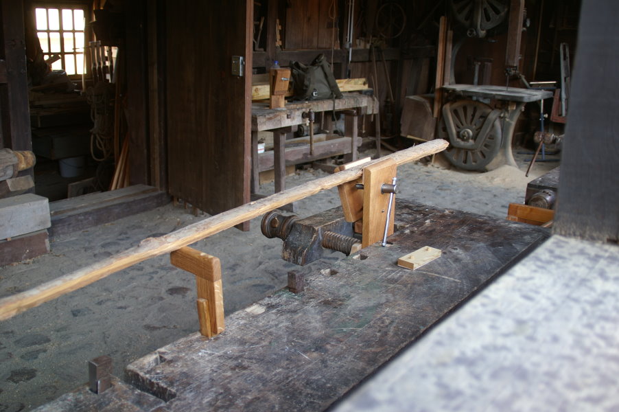

Hier jetzt das Ganze mal in Funktion. Für mich besteht zum Einen der Vorteil darin, das ich gerne aufrecht stehend arbeite (ich hab Rücken und mit dem Gucken isses auch nicht so doll) und die Höhe ist individuell einstellbar, eignet sich also für die unterschiedlichsten Körpergrößen. Zum Zweiten kann man den Stave waagerecht spannen und fest ohne Hufe fixieren. Ich arbeite sonnst meist am normalen Schraubstock mit eingestzten Holzbacken ond an den Enden mit Rollböcken
und noch mal von der anderen Seite
Hier ist mal ein Werkstück eingespannt

Material ist bis auf die Hilfsbacke, die ist Esche, Eiche. Die Spindel ist eine M 18 Gewindestange, Buchse drüber, verschweist und abgedreht. Dann 11 mm Loch gebohrt, versenkt und 10 mm Stahlstange durch. Die Enden sind durch M8 selbstsichernde Muttern drauf. Innen ist die Spindel hinter der Scheibe mit einem 3 mm Loch versehen und ein 3 mm Stift eingeschlagen, damit die Backen auch auf und zu gehen.
Die Dinger (haben davon drei Stück gebaut) funktionieren besser als ich erwartete ;D
Kommen beim Friedlandtreffen definitiv zum Einsatz 8)
