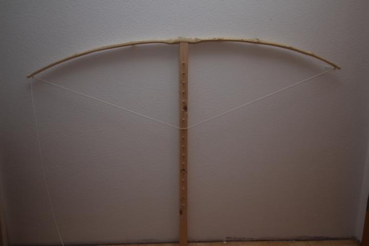

Hallo liebe FCler,
nachdem ich von einem sehr netter Menschen hier aus dem Forum ein Holunder-Stengel bekommen habe...habe ich mich an meinen 2ten Versuch gewagt. (Der erste ist ja leider zerbrochen).
Nun könnte ich fachkundige Beratung gebrauchen...
Wo muss ich noch mehr tillern?...wie sieht das ganze überhaupt aus? hab ja einfach null Erfahrung und raspel so vor mich hin....
Der Bogen hat eine Länge von 66 Zoll
soll mal so um die 30-35 lbs ziehen...
rechts dachte ich mir wird der obere WA da etwas schwächer und mit Astlöcher versehen und so...
Wäre nett irgendjemand kann mit ein paar tips geben wies jetzt weiter gehen soll...

Re: 2ter Versuch
Sieht gar nicht übel aus. Ich würde jetzt auf jeden Fall die Sehne verkürzen und den Bogen langsam auf Standhöhe bringen und vorsichtig weiter tillern.
Grüße, Marc
Grüße, Marc
Re: 2ter Versuch
Spann das Teil gerade auf den Tillerstock und du wirst mehr sehen....

Re: 2ter Versuch
Standhöhe bei einem Holzbogen zwischen 6 und 7 inches. In dem Fall hier wird es dringlich Zeit, den Bogen mit einer passenden Sehne auf Standhöhe zu bringen.

so...
hier also die ersten Bilder von der Standhöhe...
leider ist mir einer der overlays abgebrochen so das ich jetzt erst mal ne zwangspause machen muss und der zwei komponenten kleber aushärten kann...abgesehen davon muss ich mir die lippe kühlen...
ein zweites problem habe ich jetzt noch bemerkt...einer der WA, ich glaube hier der linke, ist einigermaßen verdreht...also dreht sich nach außen..Propellermäßig....wird das ein problem? kann ich dem irgendwie entgegenwirken?
was sagt ihr zum tiller?

Re: 2ter Versuch
Der Tiller sieht soweit gut aus, allerdings wirkt es auf den Fotos so, als ob die Tipps ca. 3cm breit wären?
Wie ist denn der Breitenverlauf der Wurfarme.
Jetzt kannst Du langsam mal Stück für Stück Dich bis 20'' Auszug rantasten. Dabei sehr vorsichtig Holz abtragen und immer wieder pumpen und schauen, was passiert.
Viel Glück!
Jörg
Viel Glück!
Jörg
Re: 2ter Versuch
Hallo...
stimmt...auf den fotos sehen die tips ein bisschen wuchtig aus sind aber tatsachen beide 1cm breit und durch die overlays jetzt 1,5 hoch...das wird aber noch weniger denke ich....
an den fades bin ich bei 5cm und hab dann halb pyramidial verjüngt....auf der proppeler seite leider dem faserverlauf folgend so das der ein wenig krumm aussieht....also irgendwie eine kurve macht...hatte auch mit den ganzen asthügeln so meine probleme...danke aber für die Antwort...ich werde die tage mal weiter tillern....

Re: 2ter Versuch
Das sieht mann erst, wenn Du ein paar wenige Zoll weit ausziehst. Und pass bei den Astgnubbeln auf, da die vor der Verdickung oft eine Verjüngung haben. Da hab ich mir mal eine Schwachstelle eingebaut.
Nur Mut!
Jörg

Re: 2ter Versuch
So das wars dann wohl...hatte den Holunder auf 18'' getillert... Sah auch gar nicht mal schlecht aus da ist er mir beim nächsten "pumpen "leider zerbrochen. Komischerweise an einer Stelle mit der ich nicht gerechnet hätte... Also nicht an einer Schwachstelle an einem astloch oder so...sonder mittendrin...
So mal schauen ob ich weiter mache...irgendwie bin ich nicht so richtig erfolgreich in Sachen bogenbau... Mal schauen eine esche hab ich noch...lg johannes
