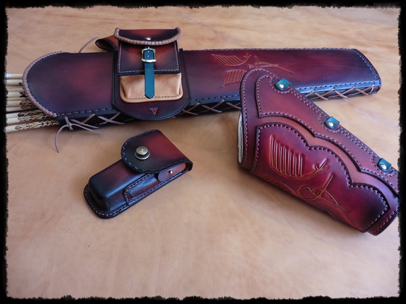

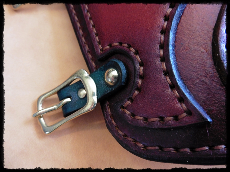

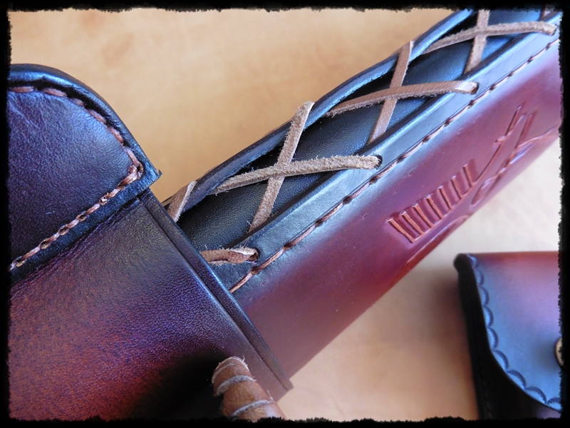

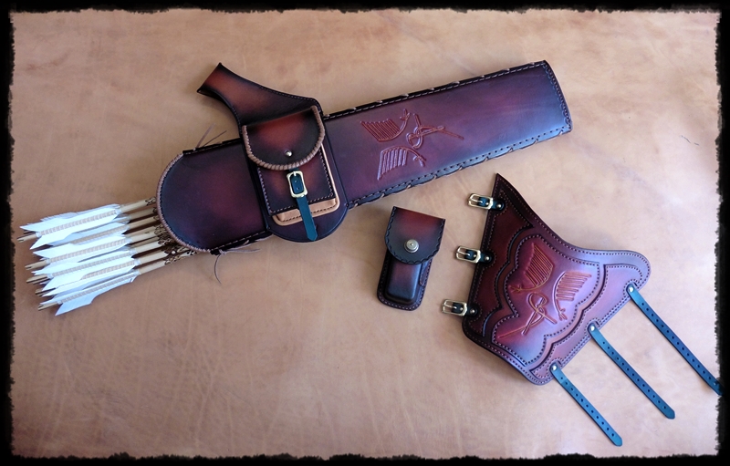

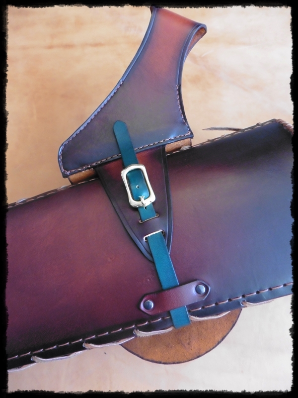

Hallo zusammen,
gestern ist ein neuer Kundenauftrag fertig geworden. Das Set besteht aus einem Seitenköcher für Linksschützen, einem Armschutz und einer Multitooltasche die Horizontal am Gürtel getragen wird.
Ich denke die Fotos sprechen für sich, doch fragen werde ich wie gewohnt gerne beantworten ;)
Wie immer alles in Handarbeit gefertigt.

was soll man da sagen, augenschmaus ..... :-)
das mit dem hellen leder am köcher abgesetzte tascherl find ich prima
alles uni muß echt net sein ....
ein foto vom boden würde ich gerne noch sehen ...
und eine macke habe ich entdeckt - da bin ich aber froh zu sehen das das
selbst dir passiert ;-)
schöne arbeit - wie immer !

Schöne Arbeit wie gewohnt, und das Finish mit der etwas vor-gealterten Patina finde ich auch sehr schön.

Sehr schöne Umsetzung der Gürtelschlaufe. Hast wieder mal meine volle Aufmerksamkeit gewonnen.

Auch von mir eine Frage. Handarbeit heißt dass alle Nähte auch mit der Hand ausgeführt wurden. Wie bekommt man so gleichmäßig schöne Stiche hin?

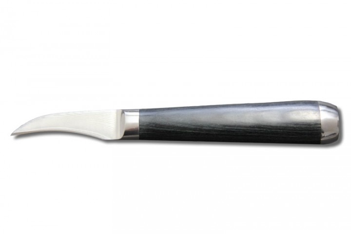

[quote="Firestormmd"]Traumhaft schöne Arbeiten!
Mit was schnedest du denn das Leder aus?
Vielen Dank für das Lob!
Also... schwierige und runde Patienten schneide ich mit einem gekrümmtem Damast Messer von Rickert Werkzeuge da man mit diesem Messer wirklich auch kleine Rundungen sauber hinbekommt. Cutermesser laufen gerne aus der Spur da die Klinge recht labberig ist. Mit dem Halbmond lassen sich große kurvige Schnitte gut machen... wichtig bei allen... sie müssen SCHARF sein!
Manchmal benutze ich auch eine Schere bei dünnerem Leder.
Hallo RatisBow und danke für das Lob!
Handnähte, das heißt bei mir das die Nähte in das Leder eingelassen werden (Nahtversenker) und mit einer Sattlernaht vernäht werden (zwei Nadel Technik) Gleichmäßige Abstände bekommst du mit einem Prickrad oder einer Kuchengabel hin (die ist nur bei kurvigen Sachen supp optimal) Und hier das wichtigste... Geduld, und erst schauen... dann lochen! ;)
