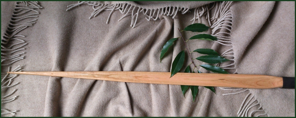

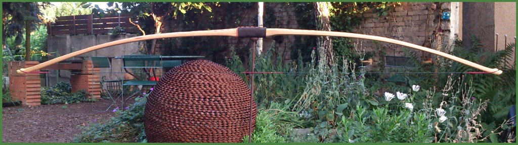

Guten Abend Allerseits, da habe ich ein Experiment fertig.
Ich bin noch immer dabei Stim Wilcox' Buch "the art of making selfbows" zu lesen und dachte mir, dass ich ja mal diese Art von Tiller ausprobieren könnte (meiste Biegung im mittleren WA-Bereich, relativ lange und fast steife WA-Enden und wenig griffnahe Biegung...). Nur eben nicht mit Osage Orange, sondern erst mal zum testen mit Später Traubenkirsche. Die ist dafür wohl weniger gut geeignet und nimmt zuviel Set an (sind bestimmt 6 cm) - ich denke es ist bei der Späten Traubenkirsche besser die Biegung möglichst gleichmässig zu verteilen. Egal der Bogen schiesst ziemlich flott und alles ist OK.
Zum anderen wollte ich mal ganz schmale WA-Enden machen da die Enden sowieso fast steif sind. Hat gut geklappt und damit bin ich sehr zufrieden.

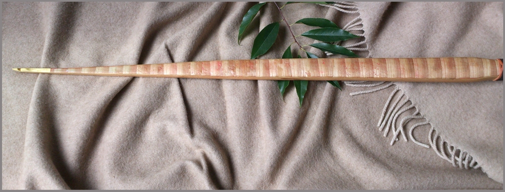

Ausserdem gibts noch ein Experiment: ich habe hier wieder ein Leinenbacking benutzt und mit rot eingefärbtem Holzleim verklebt - nur hat mir das dann überhaupt nicht gefallen :o . Zuerst wollte ich dann Birkenrinde drauf machen, habe die Idee aber wieder verworfen, weil ich die Rinde lieber für nen besseren Bogen aufhebe. Und dann kam mir die Idee mit dem selbstgemachten Dünnfurnier. Ist auch aus Black Cherry und hat besser funktioniert, als erwartet. Nur die Ausführung hat noch deutlich Luft nach Oben. So und nun noch die Daten:
57"@28" nach AMO
Länge N/N: 171 cm
Breite: 42 mm - ca. 0 mm
Gewicht: 634 g
V-Spleiss im Griff und und bis auf den letzten Splintring runter gearbeiteter Rücken
Arrowpass: Buchsbaum

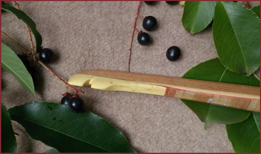

Overlays: Buchsbaum (wunderschönes und super zu bearbeitendes Holz !!)
Nubukleder mit Känguru-Schnürung für den Griff
So und nu die Bilder:
abgespannt
abgespannt

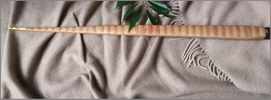

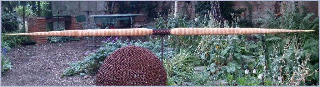

Die Rückenansicht komplett

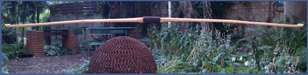

Auf Standhöhe
Auf Standhöhe
Und der Vollauszug etwas mehr als 28"

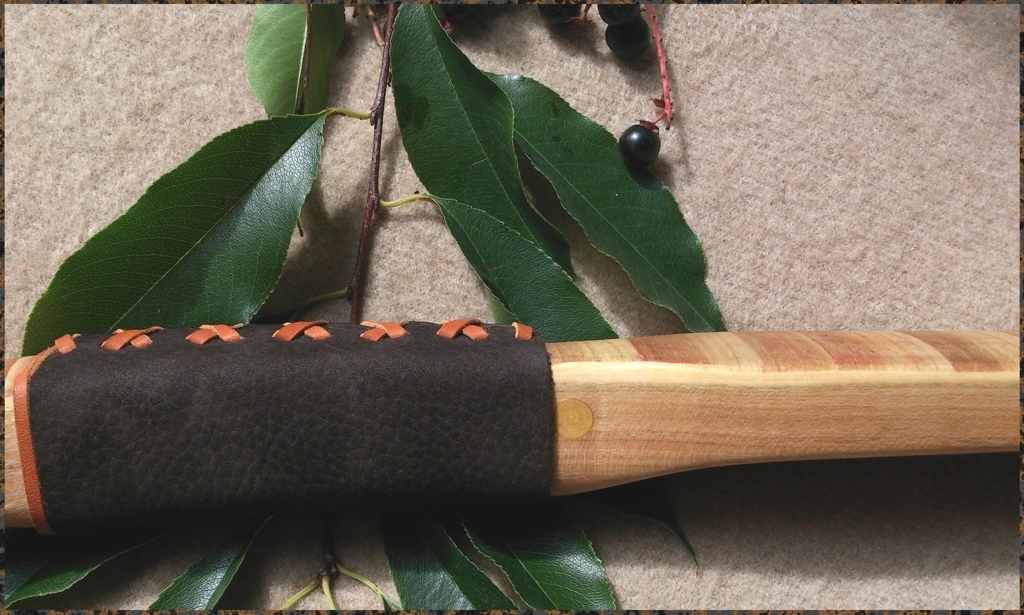

Der Griffbereich an später Traubenkirsche :-))

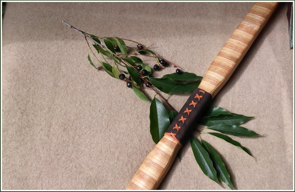

Der Griff mit dem arrowpass aus Buchs

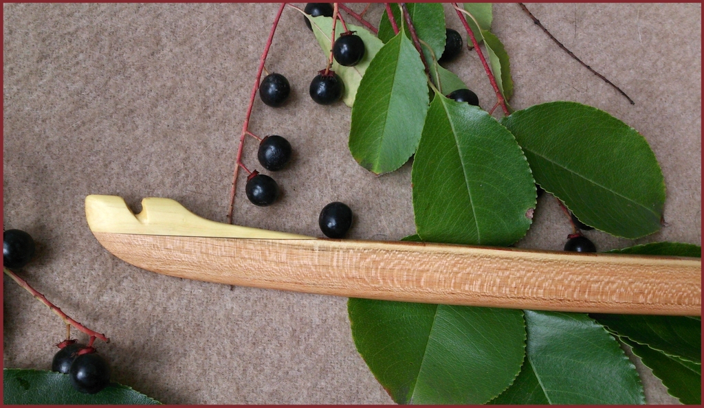

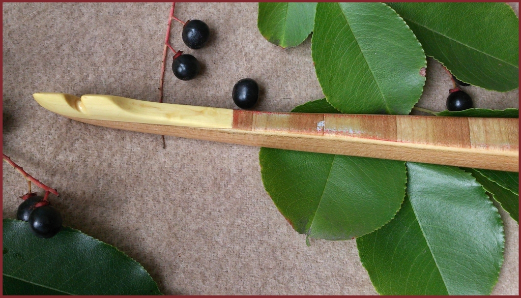

Nockoverlay aus Buchs
Nochmal Nockoverlay aus Buchs
Und nochmal Nockoverlay aus Buchs

Eine Rückenansicht
Eine Rückenansicht
Und die zweite Rückenansicht

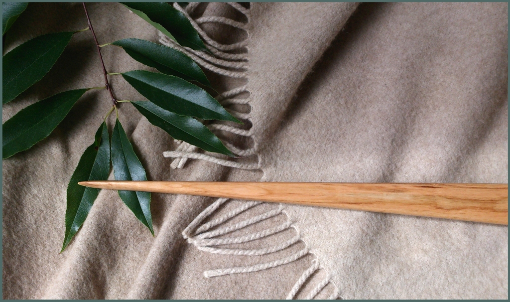

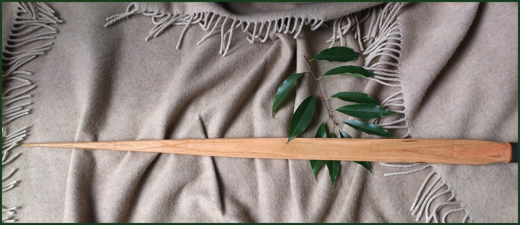

Und ein WA-Ende von Unten

Die Tips sind ja mal verdammt schmal >:) Sieht gut aus. Hast du die Overlays mit liegenden Ringen gearbeitet? Hält das? Mir ist von einem Overlay aus Pflaume die Spitze weggebrochen. Seit dem versuch ich die mit stehenden Ringen anzubringen. Wenn ich mir im Vollauszug die WAs angucke, mag ich nen Knick in der Optik haben, weil ich seh den unteren Wa weit mehr biegen als den oberen. "Aber wenn er gut wirft..." ;)
Wilfrid (✝)
Beiträge: 6165
Re: Neumi's "BC03" - Prunus Serotina - 57@28"
Beitrag von Wilfrid (✝) »
Der uWA scheint kürzer, also kein Knick in der Optik
Beiträge: 6712
Hat gedankt: 265 Mal
Hat Dank erhalten: 375 Mal
Also das mit dem Knick in der Optik kann ich jetzt echt nicht beantworten :D . Den unteren WA musste ich nochmal schwächen, weil der Bogen zu hoch geworfen hat. Auf alle Fälle gibt es beim schiessen keine Schrammen auf der Bogenhand. Und der untere WA ist ca. 2 cm kürzer als der Obere.
Die Overlays sind aus einem Ästchen mit ca. 12 mm Durchmesser und kleinen Seitenästchens. Superhart, dieses Holz.

Hübsch :) Darf ich fragen welche Vorteile man sich von dem Design verspicht, insofern das in deinem Buch auch erörtert wird?
Beiträge: 6712
Ja sicher darfst Du fragen - nur die Antwort fällt mir schwer, weil ich das nicht in ein paar Worten zusammen fassen kann. Das Buch ist aber nach meiner Meinung sehr empfehlenswert - gibts nur in Englisch - ist aber sicher für Dich kein Problem.
Nur soviel: Stim Wilcox baut am liebsten mit "mid-limb-tiller" - so nennt er das. Und nochmal betont: was ich da gebastelt habe ist nur ein erster Versuch und im Sinn von Stim Wilcox nicht gut gelungen. Ich habe aber auch gleichzeitig versucht die WA-Enden möglichst leicht zu machen, was heisst, dass die letzten ca. 11" der WA konkav gebaut sind und gleichzeitig möglichst schmal und so hoch, dass es noch steif genug ist um hebelartig zu arbeiten.

Danke Gringo, vor allem das Vollauszug-Foto iss schwer verbesserungswürdig - ich hab aber noch keine Lösung. Ich mach das mittlerweile so, dass ich meine Gattin ein Video machen lasse und dann nehm ich ein Frame ausm Video. Aber obwohl das ien HD-Video ist, ist das Bild superpixelig.
Tja - da muss noch ne Lösung her

Gefällt mir sehr gut. Vor allem die schlank wirkenden Wurfarme find ich, sehen sehr elegant aus. Die Nocken find ich auch sehr schön, ich habe mittlerweile auch einige schöne Hölzer gesammelt die ich bei nächster Gelegenheit mal als Overlays versuchen möchte. Muss ich da auf etwas speziell achten? Ich frag nur, weil du liegende Jahrringe verwendest und Onkel Tom schrieb ja, dass seiner Meinung nach stehende besser wären. Was ist da deine Erfahrung?

Moin, also zu den Tip-Overlays: In diesem Fall handelt es sich um Buchs - Buchs ist neben Kornelkirsche das härteste einheimische Holz. Ich sehe dieses Stück aus dem besagten dünnen Ästchen wie eine homogene Masse, bei dem die Faserausrichtung keine Rolle spielt - stimmt zwar nicht wirklich, man kann es schon in Längsrichtung spalten, aber es ist eben äusserst hart, zäh und widerstandfähig. Ansonsten achte ich bei den Overlays darauf, dass die Sehne nicht in Faserrichtung drückt. Anders ausgedrückt: der Sehnenwinkel ändert sich ja von Standhöhe bis Vollauszug (wird grösser)und je näher man an den Vollauszug ran kommt, desto weniger sollte die Sehne in Faserrichtung drücken/ziehen. So seh ich das.
Und ansonsten noch: http://www.bogensportwiki.info/index.php?title=Overlay.

Beim Rücken bin ich dann ins überlegen gekommen. Das Rückenfurnier schaut komplett anders aus wie
das Holz am Bauch ... also würde da nie glauben, dass dasselbe Holz is.

Ja , die Sehnennocken sind nur im Buchsbaumholz und sehen eher aus wie Spannnocken, weil
sie zuwenig seitlich sind.
