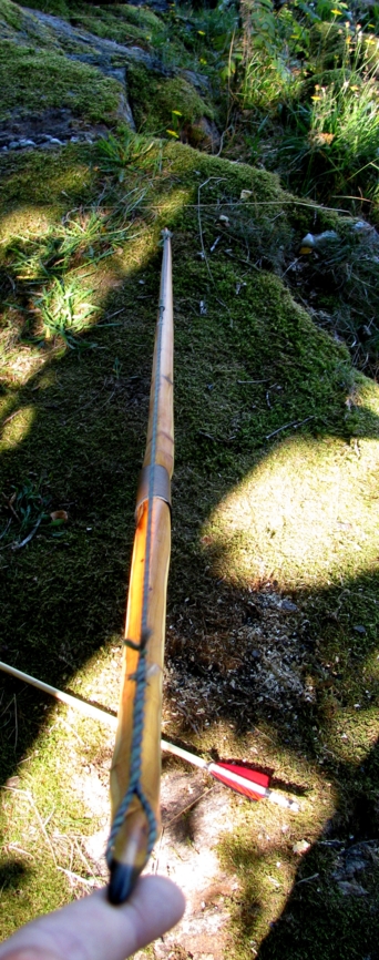

Dichotomos, 68” Eibe Burgunder, 55@28“
Arcito
Beiträge: 435
Hat gedankt: 15 Mal
Hat Dank erhalten: 9 Mal

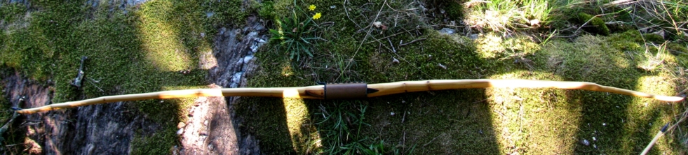

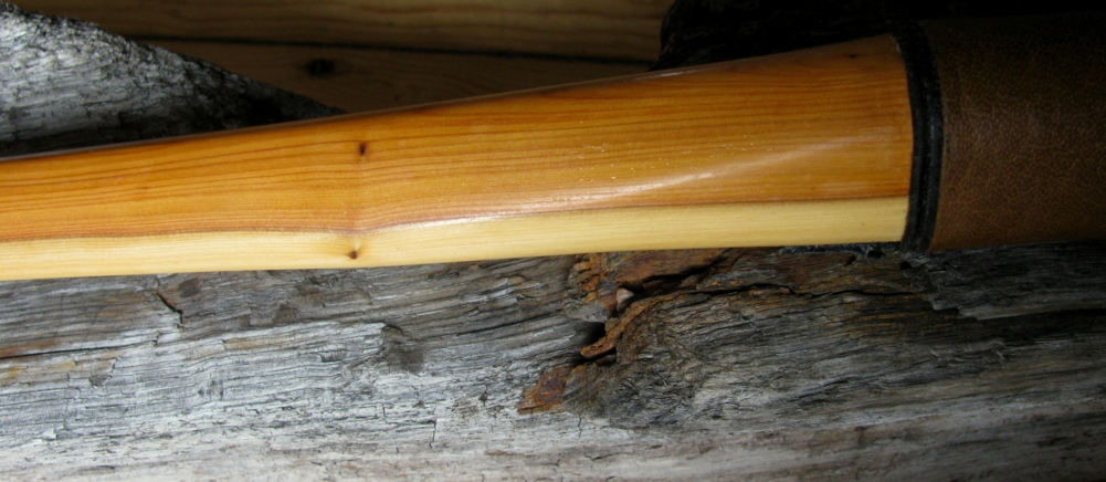

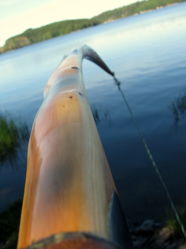

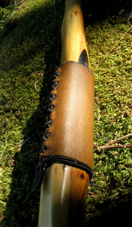

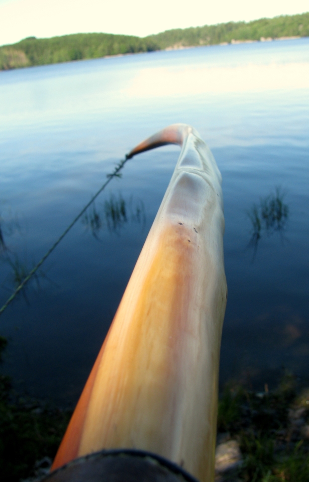

Beitrag von Arcito »
Take-Down
5-Eck-Profil
Standhöhe: 6“
Breite: 3cm am Griff auf 0,9cm an der Nocke
Höhe: 3,2cm am Griff auf 1cm an der Nocke
Finish: 2x Leinölfirnis, 2x Hartöl

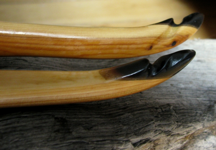

Arrowpass und Nocken aus Wasserbüffelhorn
Enden leicht geflippt

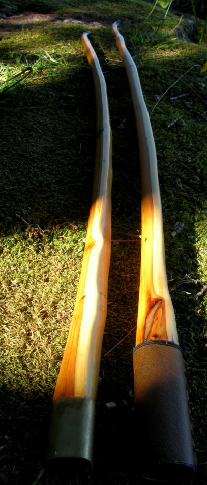

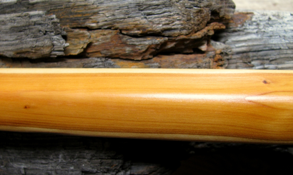

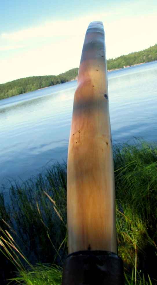

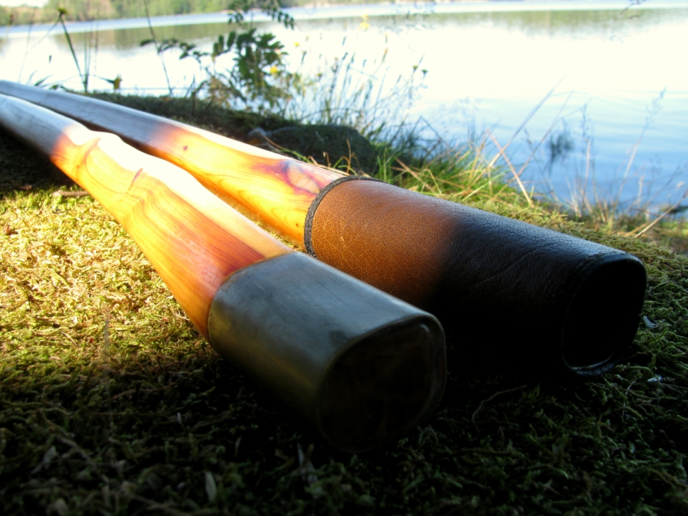

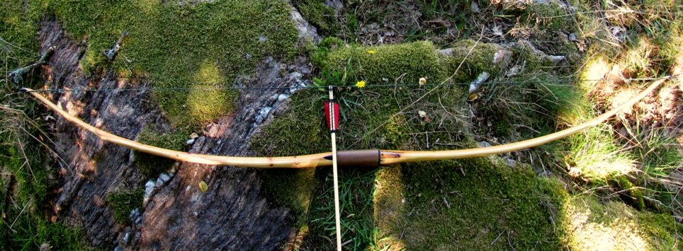

Entstanden aus einem kurzen, verästelten aber feinringigen Eibe-Stämmchen aus dem ich die besten Stücke mühsam herausgeschnitten hab. Die Take-Down-Hülse hab ich mir passend dazu bestellt. Ich wollte gerne was kleines handliches, einen Reisebogen. Hatte nun im Schwedenurlaub endlich Gelegenheit zum Einschießen. Wirft subjektiv sehr gut, Die Eibe federt geschmeidig und ich liebe einfach das Burgunderdesign. Der charakteristische Setback im Griff fehlt bei diesem Bogen natürlich, macht aber nichts.
Zum Transportieren ist so ein Take-Down die reinste Freude. Ich trage den Bogen, den Köcher mit Pfeilen, Handschuh und Armschutz in einem modifizierten 1m langen Papprohr-Köcher beim Fahrradfahren einfach über die Schulter – Auch im öffentlichen Nahverkehr sehr unauffällig :)

Arcito hat geschrieben:Der charakteristische Setback im Griff fehlt bei diesem Bogen natürlich, macht aber nichts.
Wäre aber das, was einen Burgunder ausmacht. Dennoch ist es in dieser Ausführung ein schöner Eibe Takedown. Gut gemacht. :)

Hallo Arcito, schöner Bogen, gefällt mir. Alle Details sehen gut aus, soweit man das sehen kann. Wie verhält sich denn das mit den Take-Down-Hülsen? Sind die so passgenau wenn der Bogen zusammen gesteckt ist, dass man da keinen Sicherungsstift oder so braucht?

@Blacksmith: Stimmt, nebem dem fünfeck-Profil ist das schon auschlaggebend. Wollte sagen, mir macht das bei diesem Bogen nichts aus. Ich hab immer noch meinen Goldregenburgunder im Bau und auf den trifft die Bezeichnung eher zu, sollte er jemals fertig werden...
@Neumi: Die Hülsen brauchen keine Sicherung! Die sind so passgenau, dass es "Plopp" macht wenn man die beiden Hälften trennt O0 Dafür kostet der Spaß allerdings auch 40€...

Wie lang sind die Wurfarme ? Jetzt ohne Griff?

Alter, da hast Du dir aber einen wirklich wirklich schönen Bogen gebaut.
Meine von keinerlei Sachkenntnis getrübte Begeisterung möchte das Augenmerk auch noch mal besonders auf die feine Ausführung zumindest des einen gut sichtbaren Overlays lenken.

@Wilfrid: oberer WA 82cm FO zu Nockkerbe, unterer WA 80cm
@jetsam: Muchas gracias:) Hast den beim Jürgen gar nicht gesehen? Die Overlays sind baugleich ;) Hab lange überlegt wie ich die mal anders gestalten kann, war dann letztendlich nur ein Detail.
