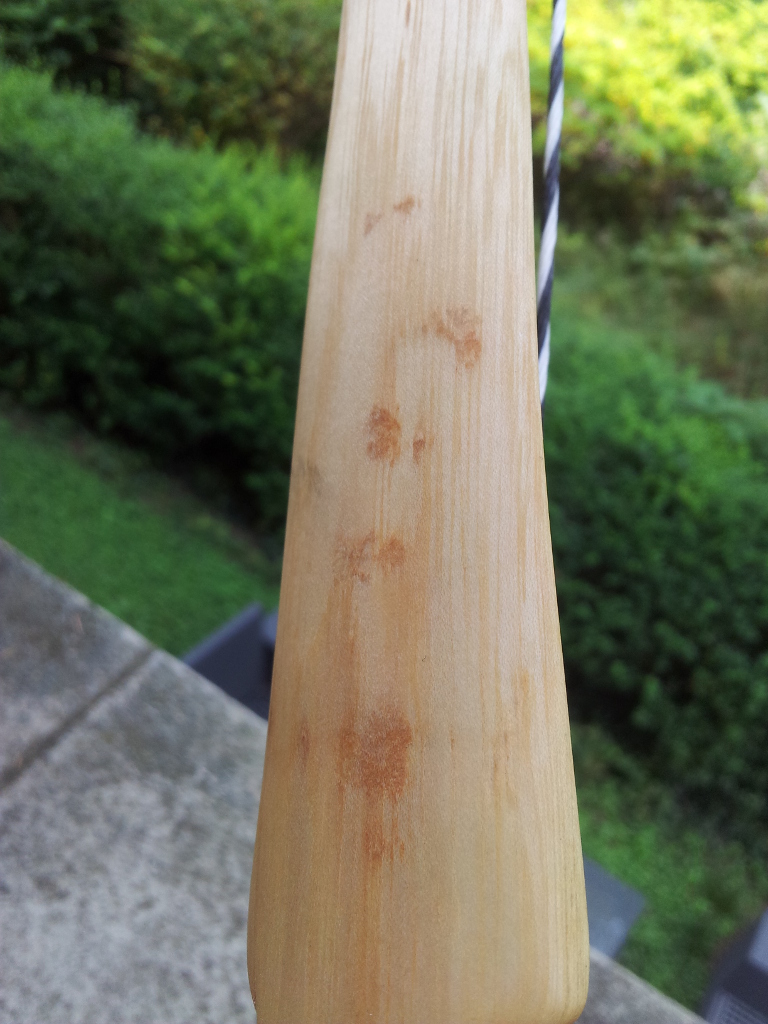

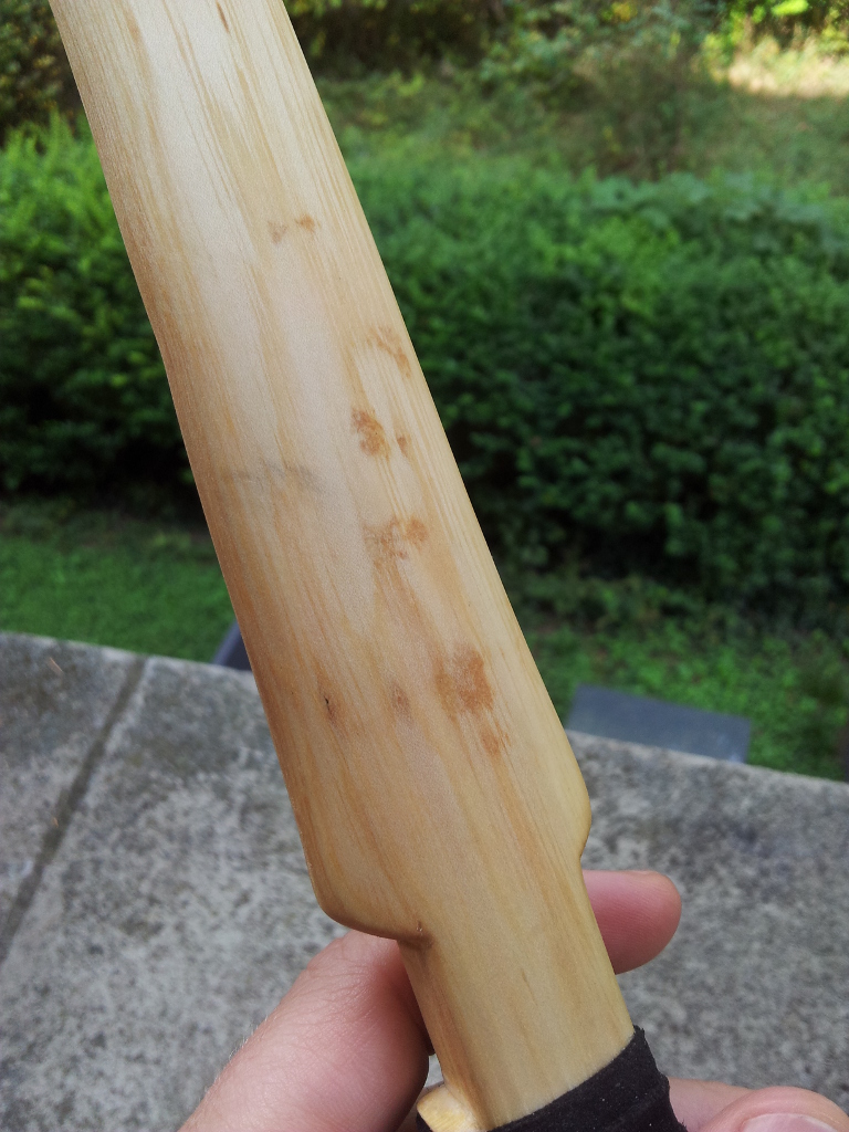

Ich habe nun meinen zweiten Haselnussbogen hergestellt. Dabei hatte ich erneut im Griffbereich seltsame Unreinheiten (siehe Photos). Ich weiss nicht, ob die so im Holz vorhanden waren oder ob ich irgendwie dafür verantwortlich bin und diese vermeidbar wären. Ich finde sie relativ unschön; beim ersten Bogen konnte ich sie unter dem Griffband verbergen, hier hat's aber nicht geklappt.
Danke für Eure Meinung!

Hey Daniel
Habe ähnliche Flecken an meinem Hasel vorgefunden. Es handelt sich dabei um Pilze oder Krankheiten unter der Rinde.
Gruss Andy
Gruss Andy

Ich wuerd eher auf Stellen tippen, wo die Rinde nach dem Umsaegen gequetscht wurde. Haben meine Hasel teilweise auch.
Macht von der Haltbarkeit aber nichts.

Die Rinde auf Hasel drauflassen?? Ein Haselbogen ist du so schon nicht die Rennsemmel. Damit ist er doch noch lahmer.
Einfach die Staemme vor dem Entrinden nicht so rumwerfen.

Es handelt sich dabei sicherlich nicht um gequetschte Stellen, da die Verfärbungne zum Teil "schneeflocken"-Kristall ähnliche Form aufweisen. Dies tritt nur bei gewissen Pilzen unter der Rinde auf...
