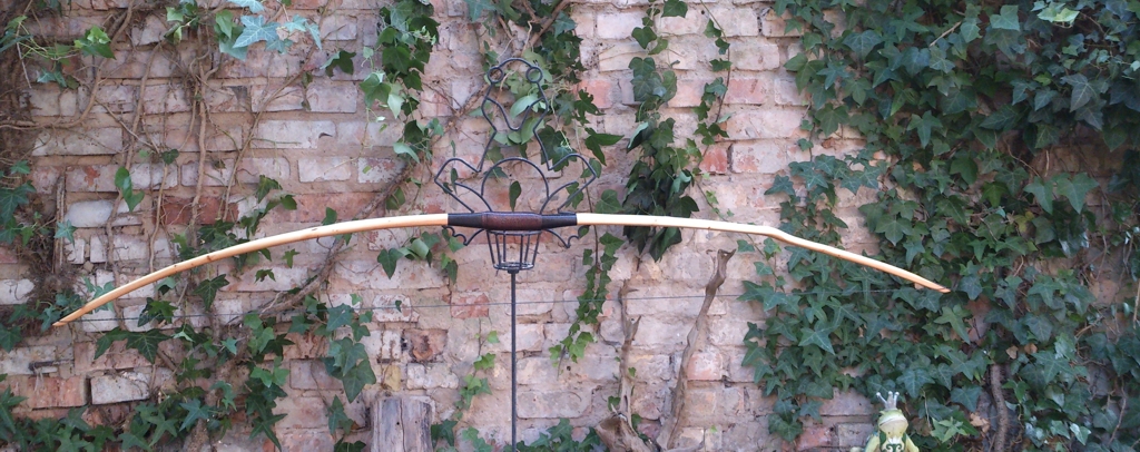

Tach Allerseits, da hätte ich auch mal wieder einen Bogen fertig. Diese Mal ist es eine Deutsche Garteneibe, anfang letzten Jahres geschnitten. Das Teil war nicht so ganz einfach zu bearbeiten und eigentlich hätte es ein ELB werden sollen, aber dafür hatte ich nicht mehr genug Materialstärke, da im Kern ca. 30 mm wegen Ringschäligkeit weggefallen sind. Trotzdem wollte ich da nen Bogen draus machen, weil das Kernholz dermassen schön rosa war, das es einfach ein Bogen werden musste und irgendwie isses dann eben was paddelförmiges mit nem Linsen-Querschnitt geworden (gegen die Enden der WA wird der Bogen nicht linear schmaler, sondern konkav, um Masse zu sparen).
Angabe der Auszuglänge nach AMO
Länge N/N: 170 cm, Gewicht: 548 g, Overlays: Rinderhorn, Griffwicklung: Leinengarn in Epoxid, Sehne: 8-Strang Spectra

Die Umrisse des Bogens
Ungleiche Standhöhe, auch dem Versatz im Griff geschuldet, aber vor allem, dass der Untere WA deflex ist und der Obere Reflex und auch noch diesen Knickknubbel hat

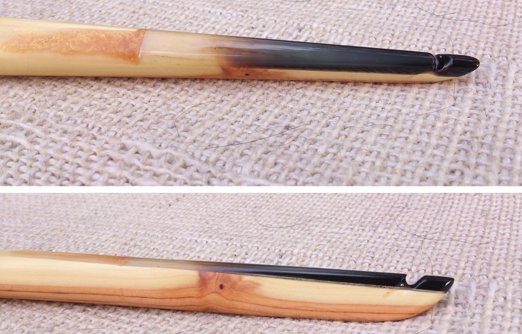

Nocken unterer WA
Nocken unterer WA
Nocken obererer WA
Nocken obererer WA

Eigentlich wollte ich den Bogen lieber kräftiger, aber mehr war leider nicht drin :'( (ich hab ihn schon 3o mm gekürzt, mehr will ich nicht, sonst hält der Griff voraussichtlich nicht) - naja auf zum nächsten ;D

Altah, schöne Arbeit.
Mir wollen vor allem die Overlays so recht gefallen, auch wenn's aussieht, als ob Du sie in den Rückenring eingelegt hättest.
Wird an der Stelle aber wohl keine Rolle mehr spielen.

Gefällt mir gut der Bogen. Vor allem die Overlays.

Auch mir gefällter... sehr schick..und genau wie meine Vorposter gefallen mir besonders die Tips/Overlays

Eine sehr hübsche Dame hast dir da angelacht! Mir gefällt die Holzmaserung sehr prächtig und in kombination mit den tollen Tips find ich den ganzen Bogen sehr stimmig und harmonisch. Der schwarze Griffbereich ist mir ein wenig zu lang im vergleich zum filigranen Nockendesign.

Hallo, die Nocken gefallen mir - will ich bzw. muss ich auch mal versuchen.
Hab aber immer Angst, dass sie zu schmal werden.
Wie breit sind deine Nocken bei der Sehnenaufnahme?
gruss Thomas

Schöner Bogen und wie bei dir gewohnt, sehr exklusive Hornovelays. Der Griff ist halt Geschmackssache, eine Lederwicklung hätte ihm sicherlich auch gestanden.

Nun breiter und flacher schadet gar nicht. Die Wurfarme bekommen dadurch weniger Set und sind überhaupt nicht langsamer.
Sieht peppig aus gefällt mir.
