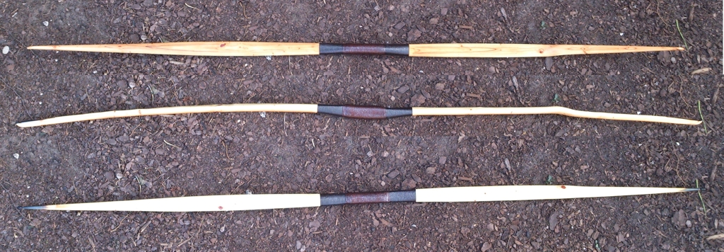

Die Umrisse des Bogens

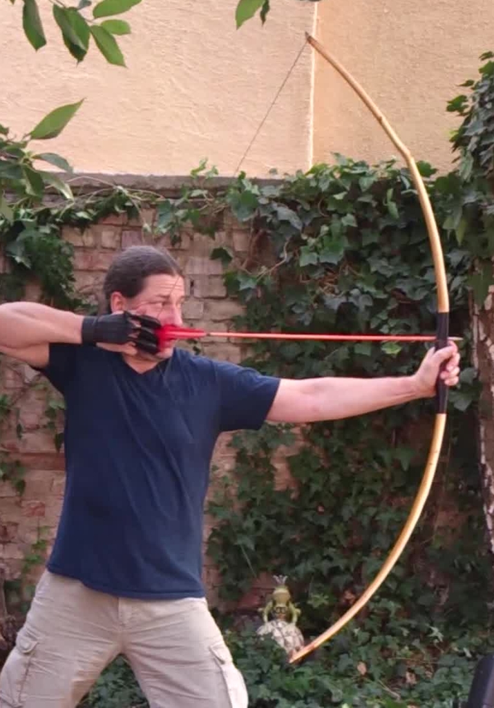

Vollauszug - hier etwas über 28"
Die Bauchseiten
Die Bauchseiten

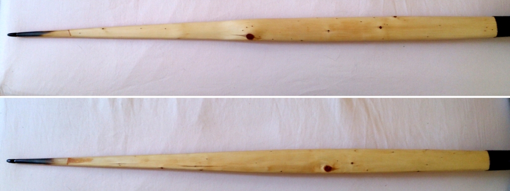

Die Rückenansicht
Die Rückenansicht

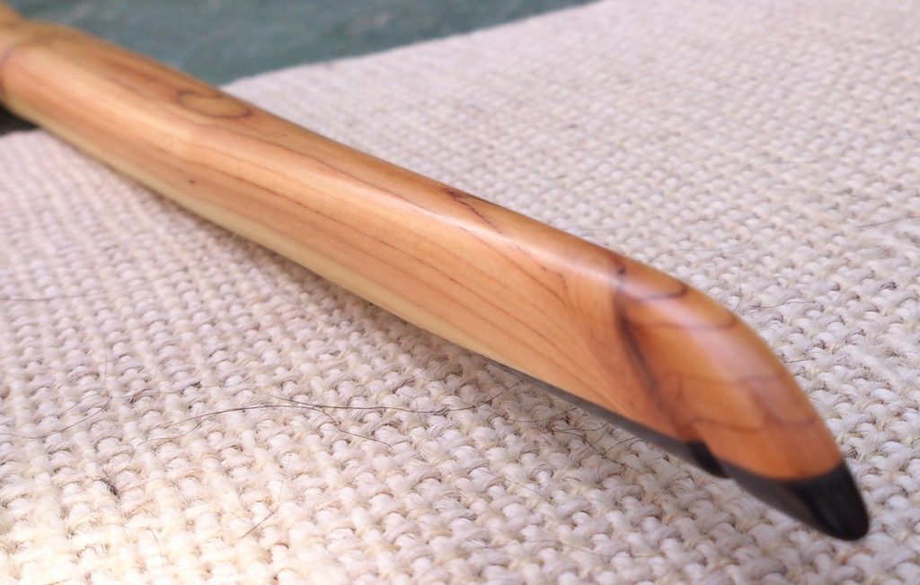

Das Foto gefällt mir einfach

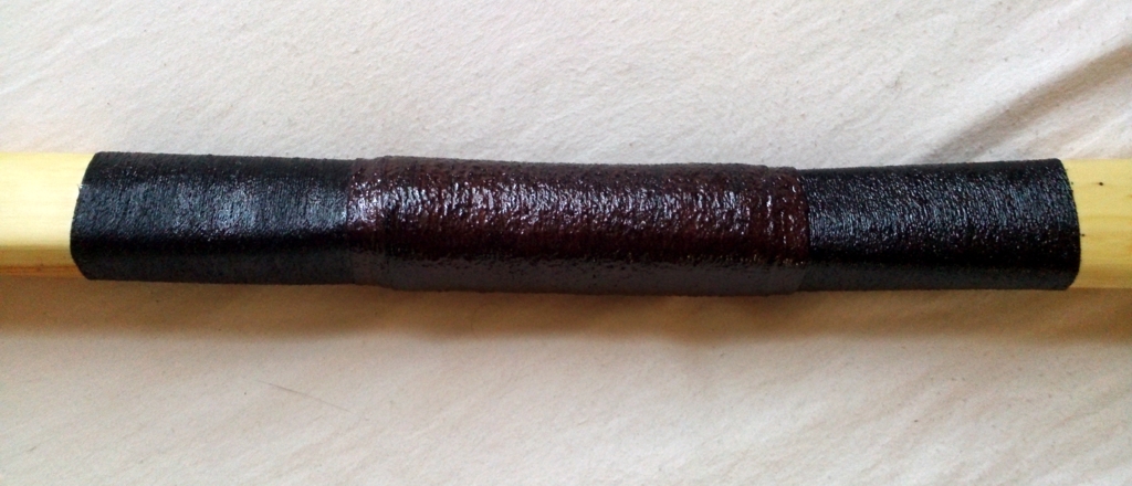

Der Griffbereich
Der Griffbereich

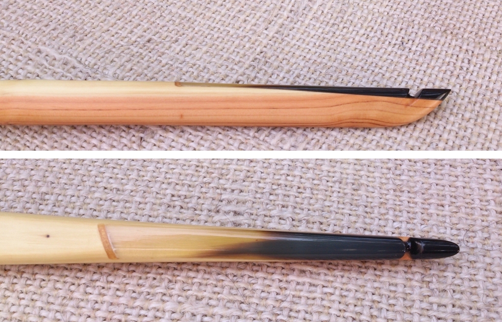

Nocken unterer WA
Nocken unterer WA
Nocken obererer WA
Nocken obererer WA

Mir wollen vor allem die Overlays so recht gefallen, auch wenn's aussieht, als ob Du sie in den Rückenring eingelegt hättest.
Wird an der Stelle aber wohl keine Rolle mehr spielen.

Schickes Teil. Da haste aber noch alles rausgeholt. Gefällt mir sehr gut, besonders die Ansicht von der Rückenseite ;D

Die Wicklung am Griff ist mir aber etwas zu deftig in Kleber getaucht.

Moin, ja die Sache mit dem Kleber - iss manchmal nicht so einfach, den optisch ansprechend zu dosieren und das ganze dann auch mal noch auf ein Foto zu bringen.

Eine sehr hübsche Dame hast dir da angelacht! Mir gefällt die Holzmaserung sehr prächtig und in kombination mit den tollen Tips find ich den ganzen Bogen sehr stimmig und harmonisch. Der schwarze Griffbereich ist mir ein wenig zu lang im vergleich zum filigranen Nockendesign.

Hallo, die Nocken gefallen mir - will ich bzw. muss ich auch mal versuchen.
Hab aber immer Angst, dass sie zu schmal werden.
Wie breit sind deine Nocken bei der Sehnenaufnahme?

Schöner Bogen und wie bei dir gewohnt, sehr exklusive Hornovelays. Der Griff ist halt Geschmackssache, eine Lederwicklung hätte ihm sicherlich auch gestanden.
