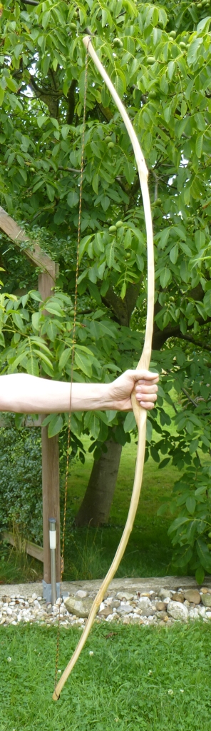

Es ist wieder Maronenzeit:
Edelkastanie (Castanea sativa)
Semipyramidal mit konkavem Wa-Profil
50#@28“
176cm
510g
Hornoverlays
9 Strang B55 flämisch
Finish mit Tungöl / Leinöl
50#@28“
176cm
510g
Hornoverlays

Wow!
Sehr schön. Der Griff gefällt mir!

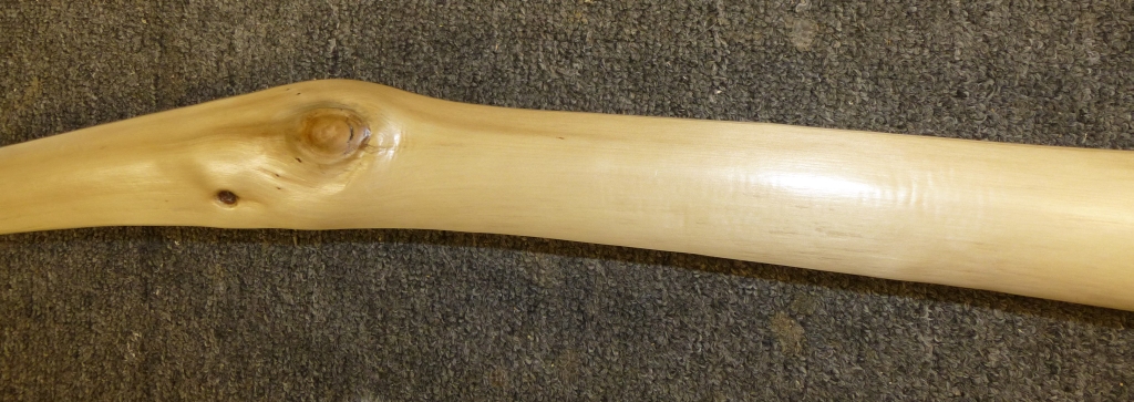

Am oberen Wurfarm könnte sich nach dem Knick noch etwas biegen, doch mehr fällt mir nicht auf. darum nochmal: WOW

Wow ...Hamma
geiler Charakter, schickes Holz mit toller Maserung auf der Bauchseite & am Griff...

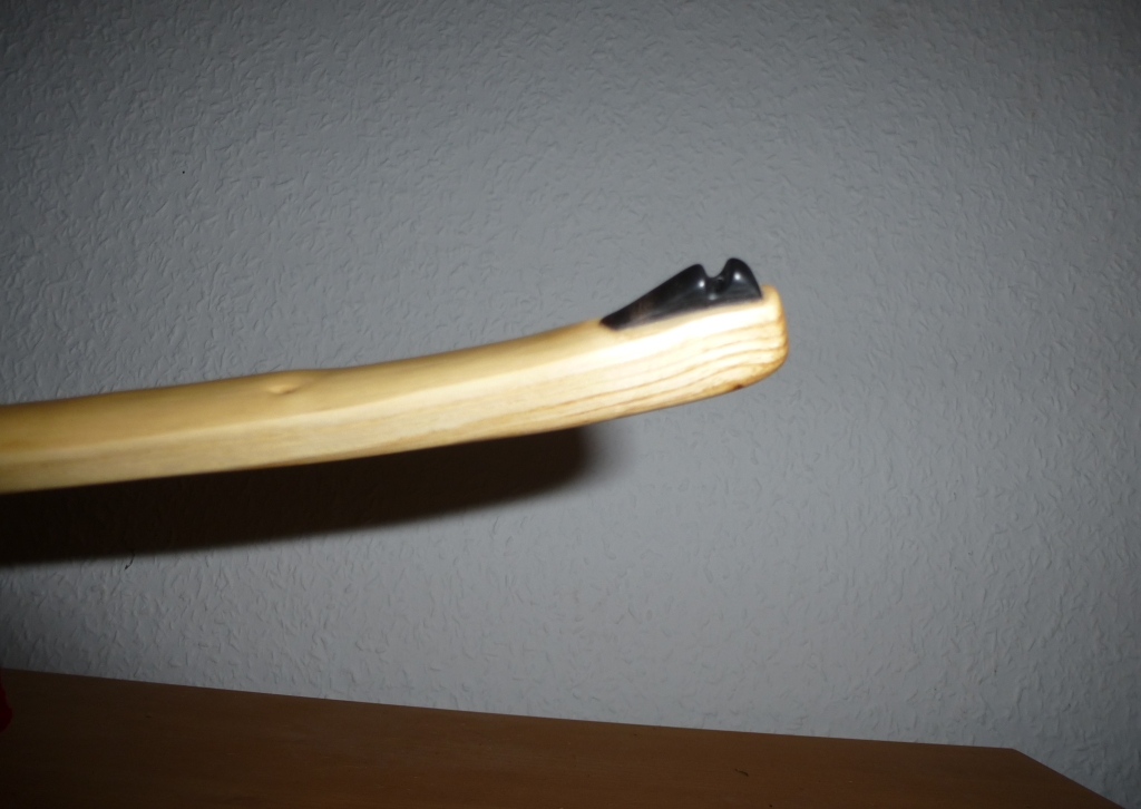

einzig der gezeigte Tip mag mir nich gefallen...sry
ein wirklich schöner & wie Killerkarpfen schon sagt, "spezieller" Bogen

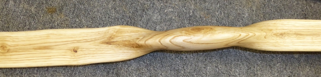

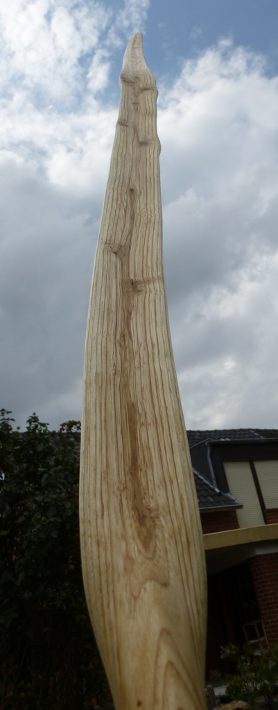

Hoi, magste eigentlich nicht mal aus nem geraden Stück Holz was bauen
- fallen in love with these overlays - sehr geil. Gäbe es da noch eine Seitenansicht bitte?

Re: 69“ Marone JEREC 50#@28“
Der Griff ist falschrum!

@Neumi: Gerades Holz hat mir der Orkan Ela halt nicht serviert. Ein paar krumme kommen noch, dann gibt auch nochmal was gerades
Hab Dir zwei Bilder angehängt mit den Tips. Der Holzüberstand hinten hat den Grund, dass die Hornoverlays nicht abplatzen wenn man den Bogen mal zu unsanft aufstützt. Ansonsten sind die eher klein und praktisch als schön.

@Sateless: Nee, eigentlich nicht,ich habe den Bogen nur aus versehen falschrum aufgespannt

Hallo und danke für die Fotos der Overlays. Ich find die Teilchens einfach nur klasse.
