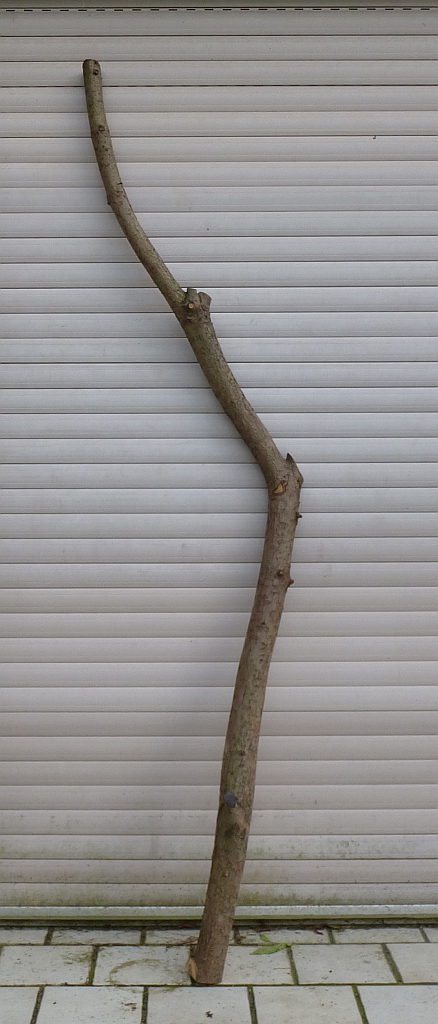

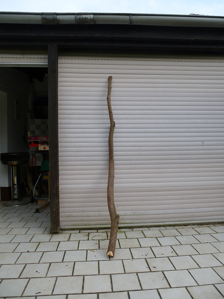

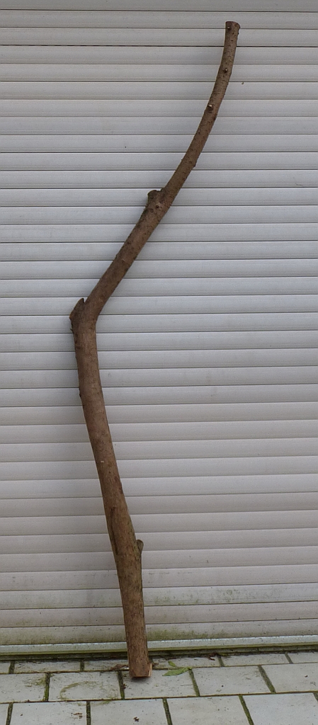

Ich habe ein paar Fragen an die Gemeinde.
Ich habe aus dem Garten eines Freundes einen Eibenast bekommen. Er hat den Ast beim Hauskauf übernommen und es ist unklar wie lange der schon so unter einer Überdachung lag.
Auf jeden Fall verliert der Ast nur noch wenig Gewicht und die Rinde springt beim biegen ab. An einem Seitenast konnte ich schon feststellen, dass der Splint noch cremig und nicht brüchig ist.
Länge am Ast entlang gemessen sind 206cm mit ca. 6cm Durchmesser am dicken Ende und 3cm am dünnen. Der Winkel ist ziemlich genau 135°.
Vorschweben würde mit etwas mit größer 50 lbs bei mindestens 29 Zoll Auszug und ich würde mich gerne vor dem Spleißen drücken.
Wer Lust hat sich einen Kopf zu machen, hier sind die Fragen:
Lohnt sich die Mühe oder ist der Knick zu arg, zusammen mit den Ästen?
Wenn sich die Mühe in Euren Augen lohnt, was würdet ihr machen?
Merci
Roby

Ich würde sagen, das ist ein Holz für Masochisten... Wenn du Spaß daran hast dich mit fiesen Hölzern rum zu plagen, du ne Herausforderung suchst und es einfach mal versuchen willst, klar dann hau rein.
Um aber einen guten Bogen zum schießen zu Bauen ist dieses Stück ziemlich suboptimal. Es bedarf eines ziemlich großen Aufwandes, da was brauchbares raus zu bekommen. Vermutlich inkl. Spleißen und/oder Dämpfen/Fönen.

ich würde maximal den unteren Abschnitt zweiteilen und verspleißen.

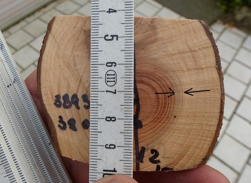

@Killerkarpfen: Kannst du ausführen worauf du beim Übergang von Kern zu Splintholz achtest oder weshalb der Übergang hier so schlecht sei?

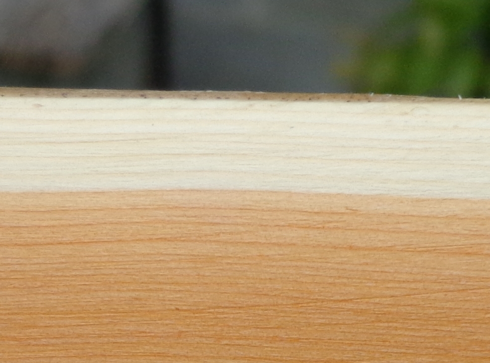

Halt ich rede hier nicht von schlecht sondern von nicht ideal
Und das in Bezug auf den von mir vorgeschlagenen Mäusebogen.
Da geht es nur um das Farbenspiel, nicht um irgend ein Qualitätsmerkmal.
Der Übergang vom Splint zum Kern ist sehr breit und nicht so markant wie bei anderen Hölzern. Es fehlt der saubere Kontrast.
Im angefügten Bild siehst Du einen perfekten Übergang. Das Kernholz wechselt über einen Jahrring zum Splint. Bei Deinem Ast sind zwei Jahrringe in einer Mischfarbe die grau, braun, bis lila sein können. Ein Mäusebogen würde in seinen Proportionen gerade in diesen Bereich fallen. Die Eibe lebt gerade von diesem Farbenspiel das dann nicht zur Geltung kommt. Bei einem "richtigen" Bogen ist dieser Bereich, da er nur auf der Seite sichtbar ist weniger auffällig. Schlechter ist das Holz deswegen nicht.

Nur um das richtig zu stellen, die Rückfrage zum Kernholzübergang kam nicht von mir, weil du "deinem Ast" geschrieben hast...killerkarpfen hat geschrieben: Bei Deinem Ast sind zwei Jahrringe in einer Mischfarbe die grau, braun, bis lila sein können. Ein Mäusebogen würde in seinen Proportionen gerade in diesen Bereich fallen. Die Eibe lebt gerade von diesem Farbenspiel das dann nicht zur Geltung kommt.
