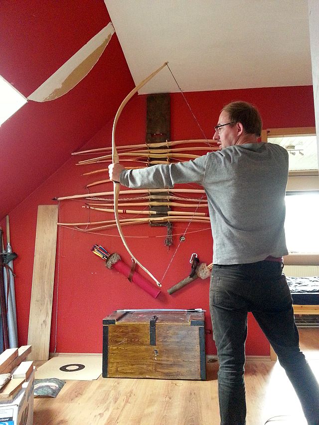

Ich hatte mal ein stück Esche,
dass ich zum Bogen machen wollte.
Doch die Esche sagte dazu +*#+#+# dich. >:(
Da sie sich beim wachsen schlängelnd zum Licht gewunden hat, war ein wurfarm reflex und der andere stark deflex.
Bei dem versuch diese mit heisser Luft zu begradigen, sind mir leider die bis dato gedachten Enden abgebrochen >:)
Da blieben dan noch 1,38m nach. ???
Was nun ???
Hum ach weiterbaun. 8)
Am ende kahm ein
1,38m Langer Bogen heraus mit sagenhaften 13# auf 26 ;D
Bischen wenig schmackes, allso ab in den nächsten Zoofachhandel und schauen was die für Tiersehnen haben.
Im Regal fand ich den Straussensehnen in voller länge. Mal schauen ob die gehn? Allso Gekauft.
Zu Hause angekommen gleich drauflosgeklopft.
Dabei blieb nicht viel von den Sehnen übrig.
So nun mit Hautleim auf den Bogen gebabbt ( wat ne sauerei) nach 3 Tagen noch ne Lage mehr.
So wie lange mus das nun trocknen?
Was soo lange, 3 Monate pro Lage.
Und ich habe 2 Lagen.
Allso in geduld üben.
So ab in die Ecke zum trocknen und ..... vergesen 8)
Nach etwa 1 Jahr kam mir ein Gedanke,da war doch was, ach ja der mit den Sehnen drauf.
Darauf ab ab in den Keller und begutachtet.
Und mal dran ziehen :o
Ich dachte der bricht gleich so wie das knackte.
Soll aber normal sein allso weiter.
Tada er hate mehr bums nun wahren es ganze 26#@26
Aber es schaute nicht hübsch aus.
Birkenrind soll ja alls Backing gehn.
Ab zum Nachbarn und was bekommen :)
Und drauf mit Hautleim.
Schaut auch nicht besser aus aber uhrig ist er. 8)
Die Daten
Länge: 1,38m
Breite: 4cm auf 0,4cm auslaufend
Nocke: Esche
Zuggewicht: 26# bei 26Zoll Auszug (mehr will ich nicht)

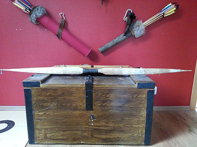

Mehr Bilder

Sehne auf Esche? Ich denke, da gibts bessere Kombinationen.
Aber nunja, schießt und hält, insofern gut gemacht. :D
Mit dem Knick im ersten Drittel des oberen Wurfarms bin ich aber nicht glücklich :-\

das war die deflexe stelle im Wurfarm.
Deshalb biegt er sich auch mehr alls der untere Wurfarm, denn der war reflex.
Aber ich gebe dir recht es schaut nicht so harmonisch aus. ::)
Und es war ja ne notlösung mit der Sehne, um mehr zuggewicht zu erhalten.
Und alls Übungsobjekt für den umgang mit Sehen und Hautleim.
