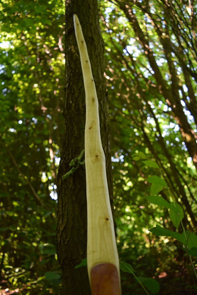

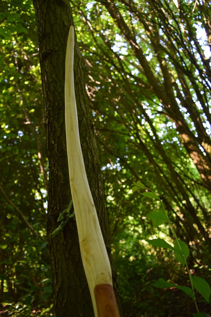

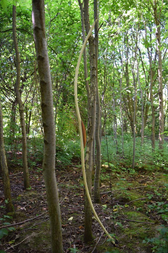

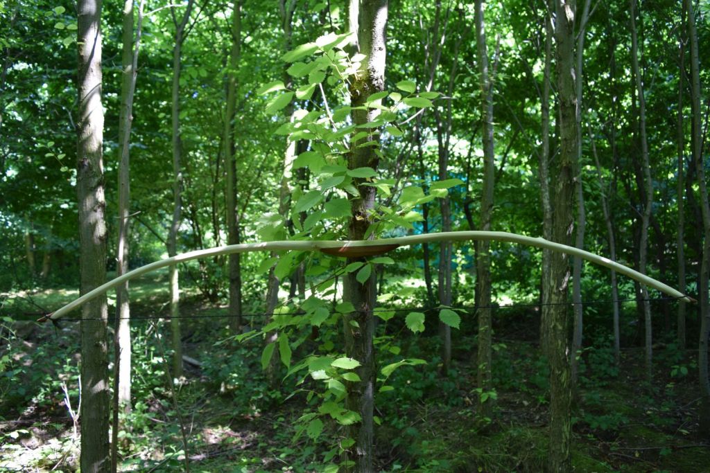

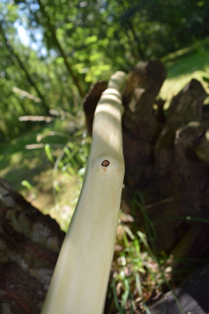

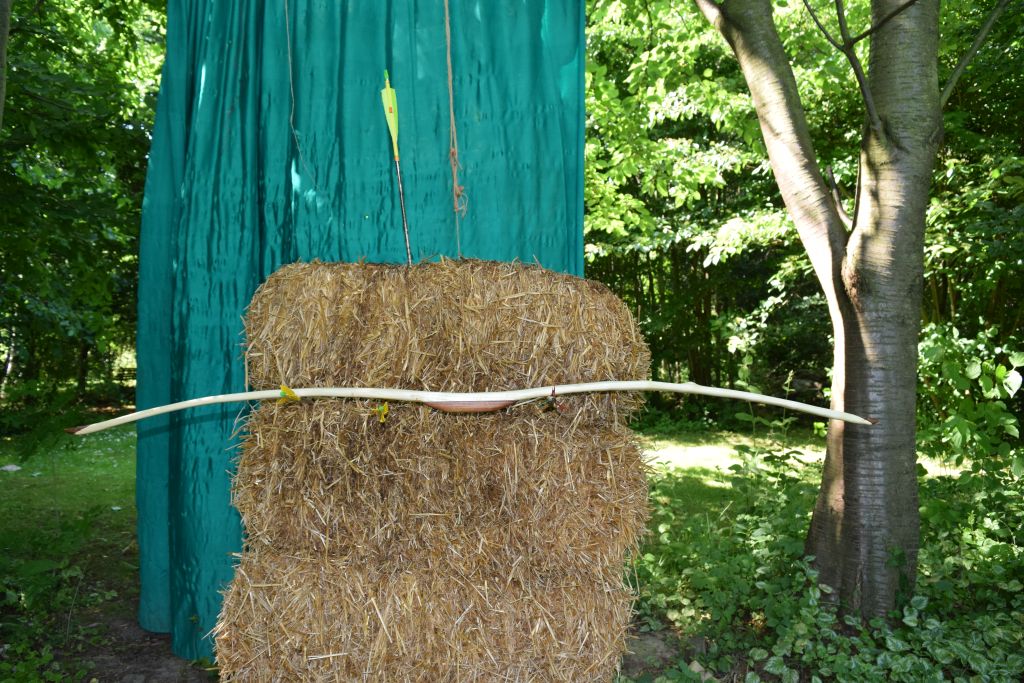

zum Bogenbauen fehlt mir heute bei der Hitze der Elan...was tun? Fotos machen (überwiegend im Schatten ;D ). An sich hätte ich das Ding nicht präsentiert, ist nicht ganz so geworden, wie ich gerne gehabt hätte. Aber vllt. springen ja zumindest ein paar Tipps raus.
Der Bogen ist aus einem recht dünnen Reststück. Das Stämmchen hatte ich gespalten, aber nicht ganz mittig, weil es mir für zwei Bögen zu dünn erschien. Eigentlich wollte ich mir durch das Spalten nur einen Teil des Abtragens mit dem Ziehmesser ersparen. Jetzt passt es doch noch gerade so, zumindest mit aufgeleimtem Griffstück, das wollte ich ohnehin mal probieren.
Und da beginnen auch schon die Probleme ;D

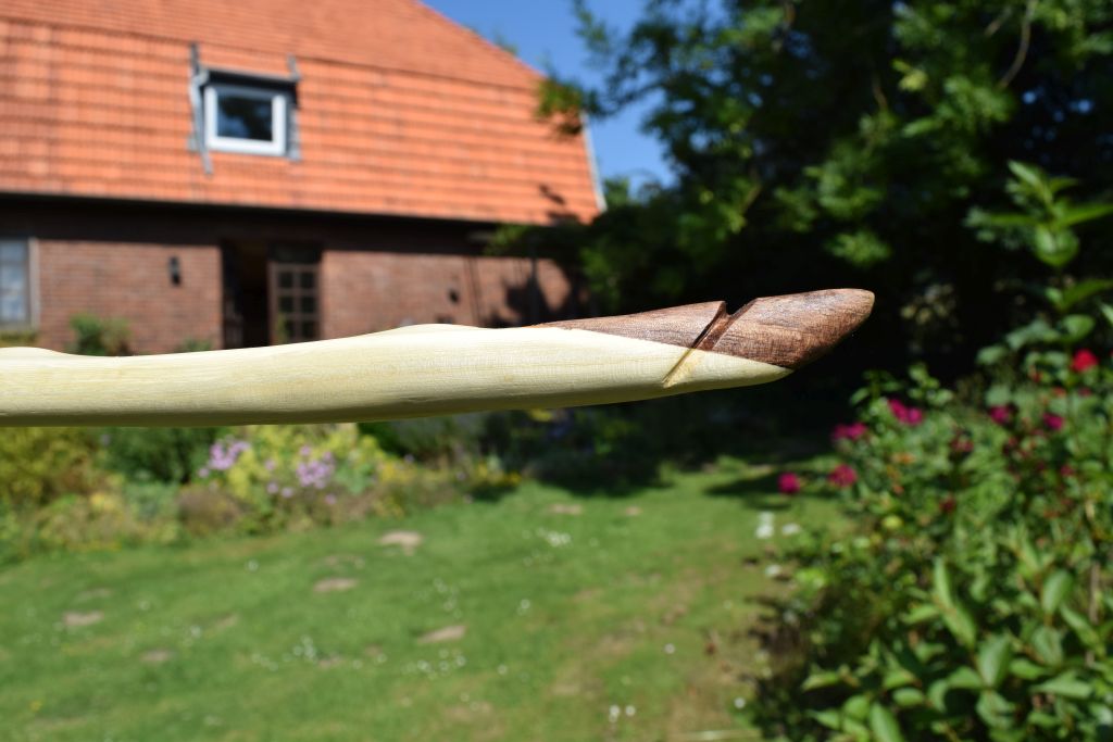

Das Griffstück finde ich im Zusammenspiel mit dem Rest nicht so hübsch, jetzt weiß ich zumindest, das, Pflaume nicht immer toll aussieht. An der Formgebung kann ich auch noch arbeiten. Um eine plane Fäche zum Aufleimen zu kriegen habe ich Vollhonk dieses Mal zum Elektrohobel gegriffen - nie wieder (oder mehr üben, am besten nicht an fast fertigen Bögen). Ruckzug war der Griffbereich (halbwegs >:( ) plan - und ein Teil des Fadeouts gleich mit. Es passt noch, ist aber grenzwertig.
Dazu hat der Bogen echt viel Set...ich weiß nicht, was ich da falsch mache. So behutsam wie dieses Mal war ich selten...nur bei ganz niedrigem Auszug auf dem Tillerbaum, dann schnell in die Standhöhe und auf Standhöhe ohne weiteres Ausziehen so weit getillert, bis die gut aussah. Das hat dann auch gepasst und ich habe den Bogen auf dem Tillerbaum langsam bis auf 28" gepumt.
Eine Anmerkung noch zum Tiller: Nach den Fadeouts setzte an beiden Wurfarmen ein Reflex ein, der auch weitestgehend erhalten geblieben ist, wie man auch auf Standhöhe sieht. Einen geraden Stave hätte ich jetzt so getillert, dass im Vollauszug mehr Biegung direkt nach den Fades zu sehen ist. Hier meine ich, dass es so gut ist, weil der Reflexbereich beim Ausziehen "mitgeht"..denke ich da richtig?
Genug gequasselt, Daten und Bilder:
Zuggewicht: 47@27"
Länge: 1,68m
Gewicht: 501g inkls. Griffstück und Sehne
Griffstück aus Pflaumenholz, verklebt mit Epoxy
Overlays aus Wallnußholz (danke an Eddy)
Finish: Leinölfirnis
Breite an den Fades 4cm, pyramidial auslaufend auf 1,4cm an den Tips
Set: Aber Hallo!

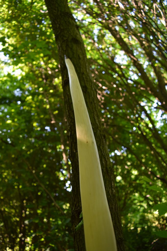

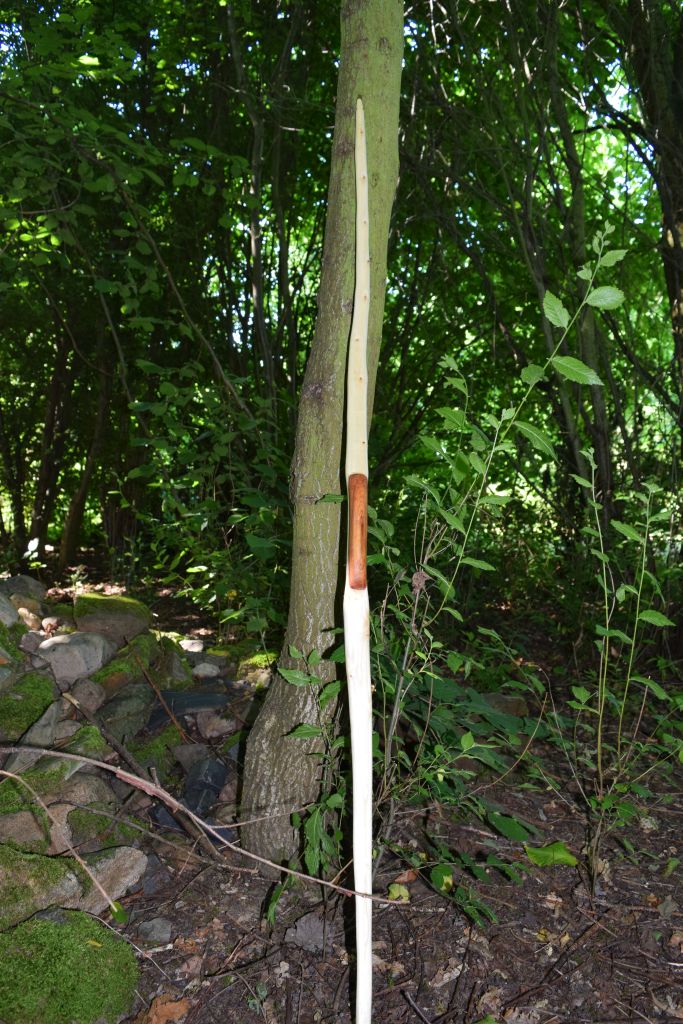

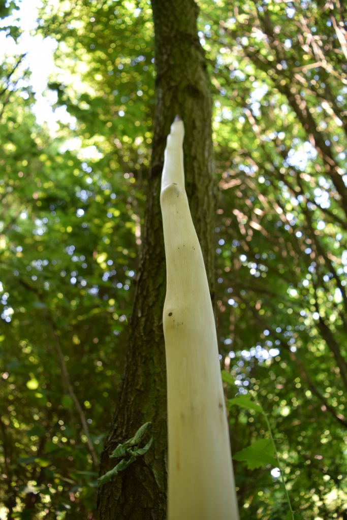

Der Rest

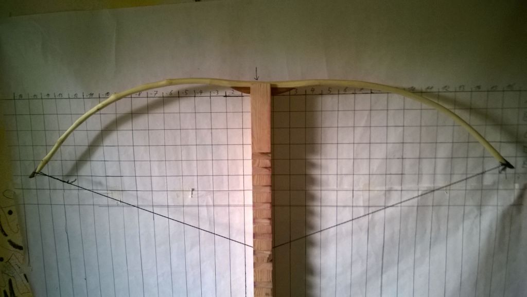

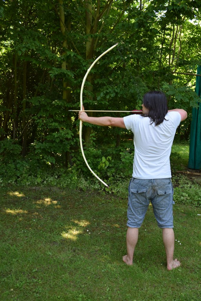

@ Onkel Tom & Rudboy: Ich glaube, das passt so (ein "Enden-Schisser" bin ich trotzdem ;D ). Das Foto täuscht etwas, deshalb habe ich noch mal fix eins vom Tillerbaum gemacht (bei 19" Auszug, übers Set hab ich ja schon genug gejammert)
Links ist der obere Wurfarm
Gerade der obere Wurfarm biegt sich m.M. zu den Enden hin genug, aber vllt. hab ich auch nen Knick in der Linse...dafür ist mir jetzt aufgefallen, dass der untere Wurfarm insgesamt noch etwas geschwächt werden könnte (und evtl. ein Tucken an den Enden). Da hat sich durch die ca. 150 Pfeile nach der Präsi anscheinend noch etwas verändert.

Wenn ich mir das Foto so begucke .. guck mal selbst auf den oberen Bereich bei -8 und 8. Von hier sieht es so aus, als könnte rechts bei 8 oben ein klein wenig mehr. Das mag aber am leicht unterschiedlichen Reflex liegen. Am Ende rechts könnte auch ein wenig. Dadurch sollte auch der rechte Wa etwas weiter runter kommen. Ich frag mal dumm: Ist der als Vollpyramide gebaut? Sollte es dann nicht ein (hier evtl besser 2)Kreis-Tiller werden?
Rotzeklotz
Beiträge: 1779
Re: Ulmenbogen Nr.3
Beitrag von Rotzeklotz »
Jo, ist ne Vollpyramide. Deshalb hatte ich ja auch geschrieben, dass ich einen geraden Stave anders getillert hätte - da sähe die Vollpyramide noch etwas anders aus. Mit dem Reflex weiß ich nicht, wie es idealerweise aussehen müsste. Hab den Bogen mal vor dem Spiegel und mit Video ausgezogen und meine, dass das Holz gleichmäßig arbeitet, auch direkt nach den Fades - schwierige Kiste :)
