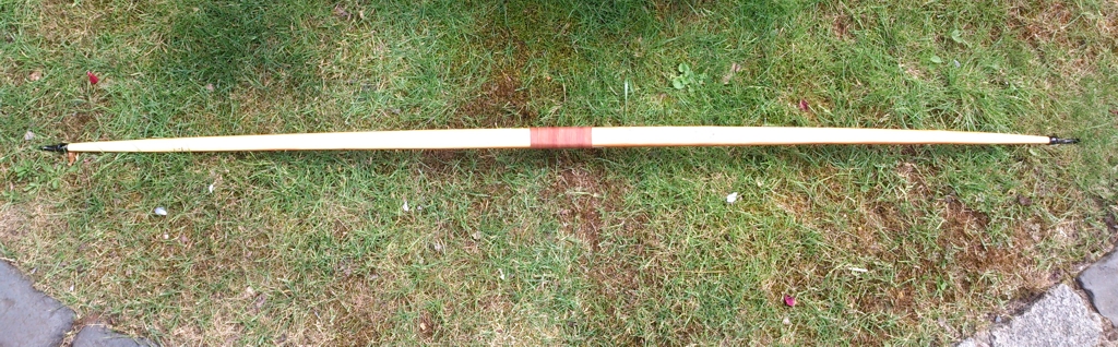

Hallo Allerseits, dieses Mal ein etwas stärkerer und grösserer Bogen - genau genommen mein bisher längster Bogen:
Eibe, V-Spleiss im Griff
66,5#@30" gem. AMO
Länge N/N: 181 cm
max. B 36,3 x D 27,5 mm
Gewicht: 680 g
Nocken aus Wasserbüffelhorn, Pfeilanlage aus Rinderknochen.
Sehne 10 Strang Spectra 652, zum ersten Mal mit flämischem Spleiss - hätte nicht gedacht, dass Sehnenbau so schnell gehen kann ;D
Die Pfeile heben sauber ab, ich konnte allerdings bis jetzt nur mit 28" Pfeilen schiessen, weil die neuen, längeren noch nicht fertig sind.
So und hier noch n paar Bilder:
abgespannt - hat gute 2" Set

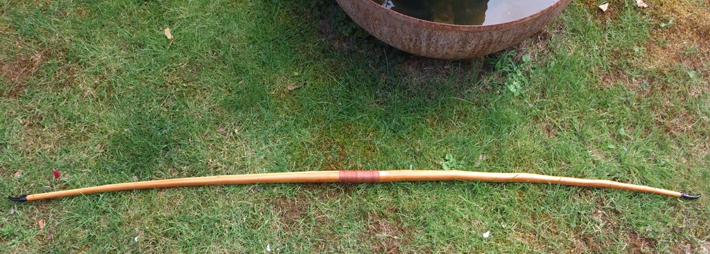

Rückenansicht
Rückenansicht

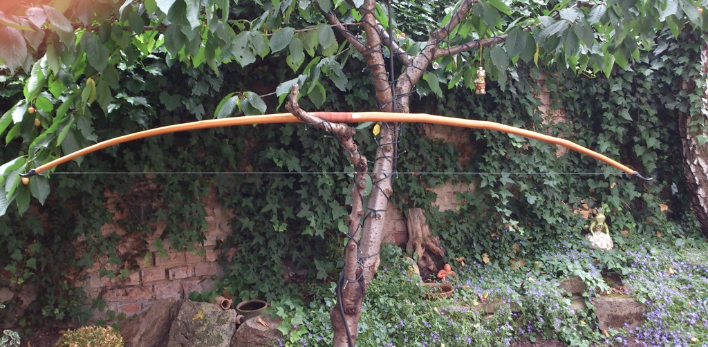

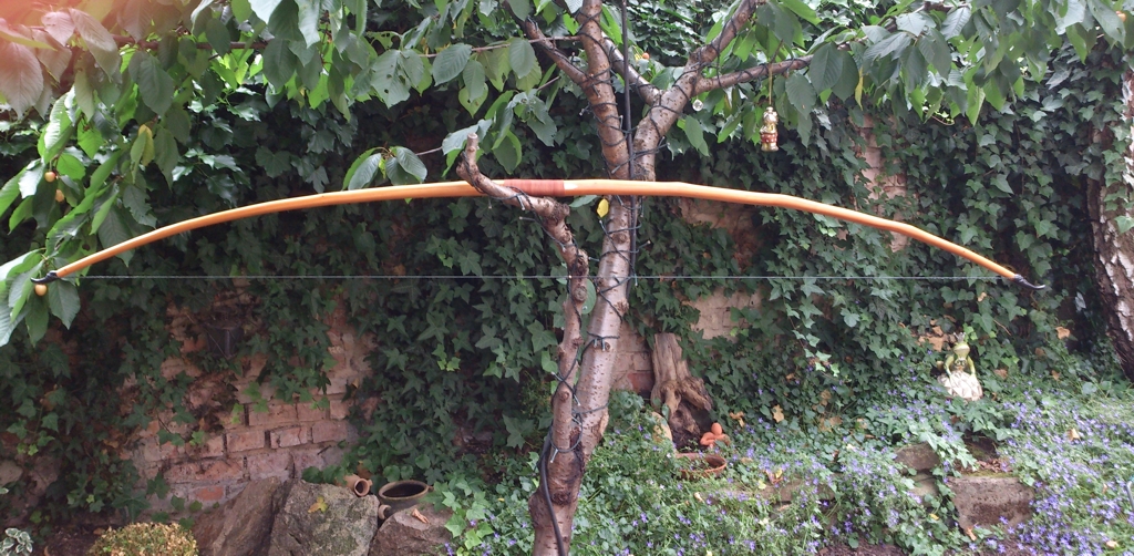

Standhöhe 16 cm
Standhöhe 16 cm

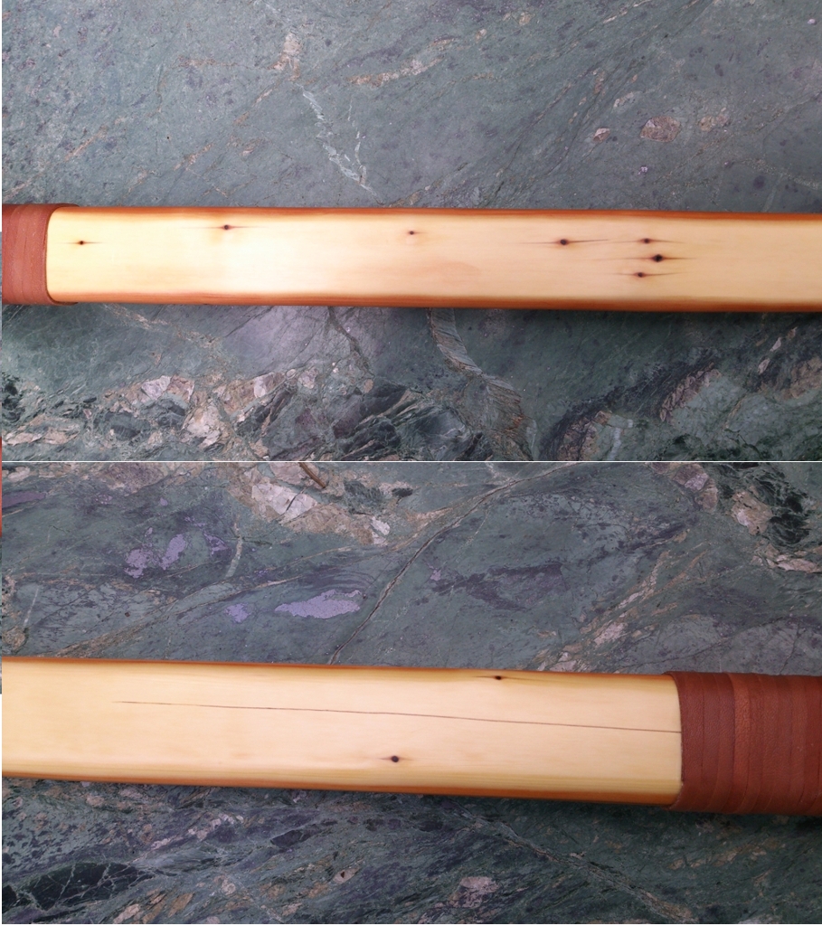

Rücken mit etwas Charakter. Ein mit Epoxid gefüllter Riss und den Splint musste ich stark reduzieren.

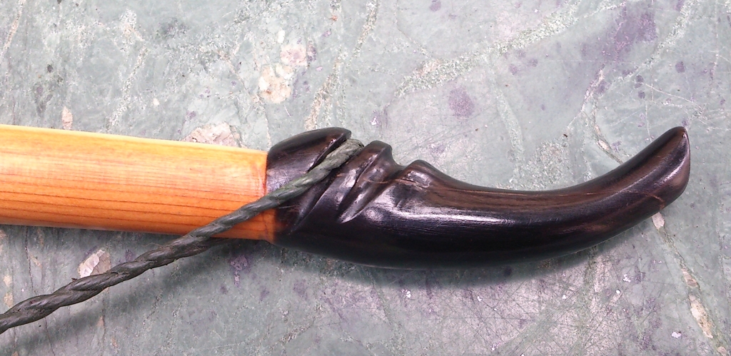

Nocke Oben
Nocke Oben
Nocke Unten
Nocke Unten

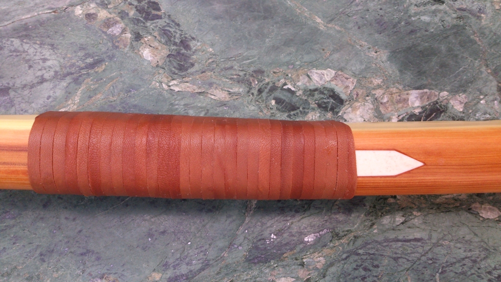

Griff und Pfeilanlage

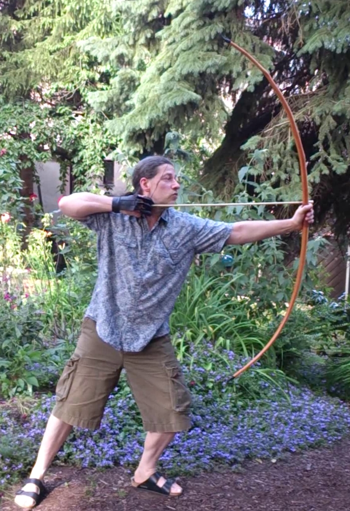

Und der Vollauszug mit meinem "Standard-Übungspfeil ;-)" - hier mit 30,5" (gem. AMO)

Sehr schön, ganz prima! Gefällt mir gut und ich habe nix zu meckern... (...ok, die Kerbe der oberen Nocke ist nicht gut eingefeilt...) ::)
Im übrigen hast du einen guten Stand, der dich problemlos auf +110# bringen kann. ;)

Tiller sieht Klasse aus! Ich würde auch gern schon so einen bauen mit dem schönen Zuggewicht, sodass man noch nicht zwingend auf Warbowtechnik umsteigen muss!

Die miese Nockkerbe war mit noch gar nicht aufgefallen :o - bei den nächsten wirds besser und da ich auf jeden Fall über 100# kommen will, muss ich noch einige bauen und freue mich umso mehr, dass meine Körper-Haltung schon ganz tauglich ist .

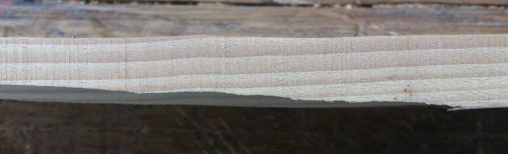

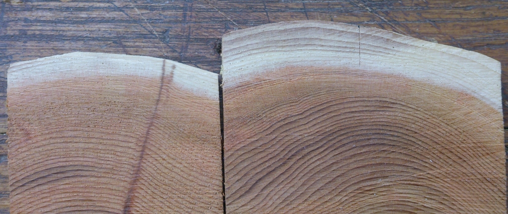

Haste evtl ein Bild vom Ausgangsmaterial,es würde mich interessieren warum du soviel Splint runternehmen musstest, und wie tief der Riss war und ob das Billet in Rinde war oder nicht. (Ist für meine pers. Erfahrungen im Umgang mit Eibe)

Hallo Ösi, ich bin ziemlich sicher, dass ich noch einen End-Abschnitt der Billets habe - ich mach Dir voraussichtlich heute Abend ein Foto davon, dann wirst Du auch sofort sehen, warum ich den Splint zum grössten Teil runter genommen hab.
Den Riss habe ich selbst verursacht und zwar beim anpassen der Spleiss-Verbindung - einmal zu fest zusammen geschoben, um zu prüfen, ob's passt und schon hats geknackt ::) :o Bild Es war aber nur die dünne Splintschicht betroffen. Die Billets hatten die Borke drauf.

So, hier die Fotos für Ösi.
Stirnseiten beider Billets - bei beiden war der Splint zum Zeitpunkt des absägens wohl schon etwas und etwas mehr reduziert.
Ein runter gemessertes Stück Splint

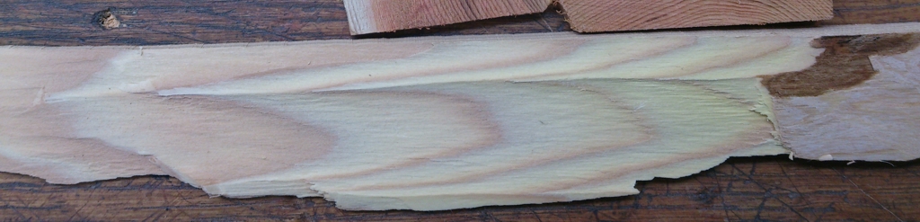

Gleiches Stück von der Borkenseite gesehen

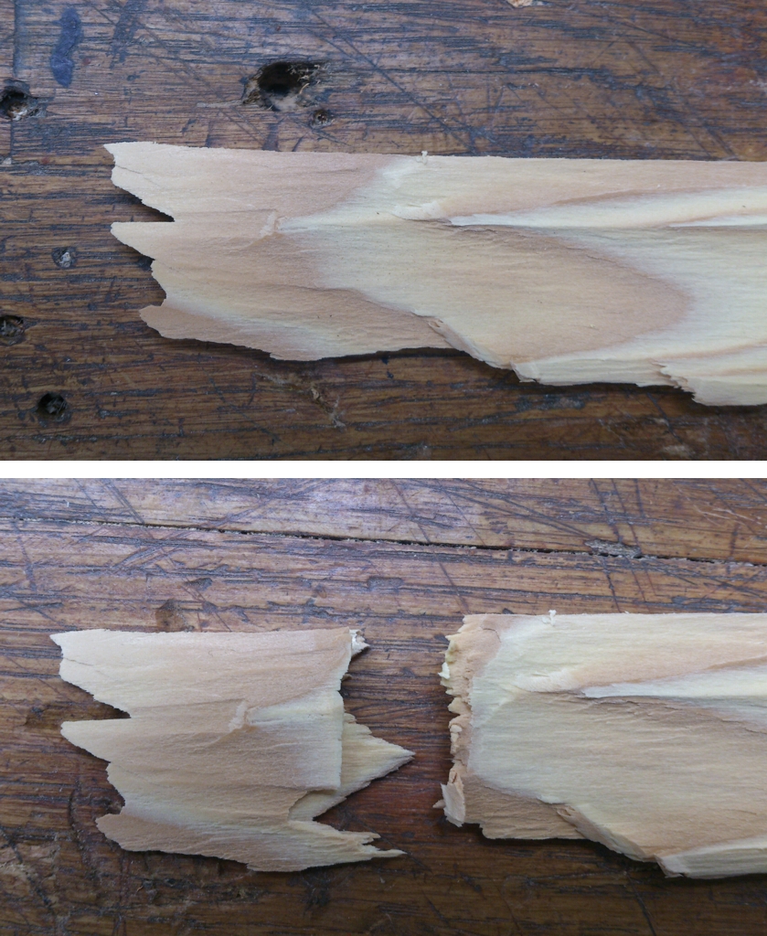

Gleiches Stück zerbrochen

danke für die Bilder, ist mir jetzt klar weshalb du Splint weggenommen hast und ich habe wieder was dazugelernt.
