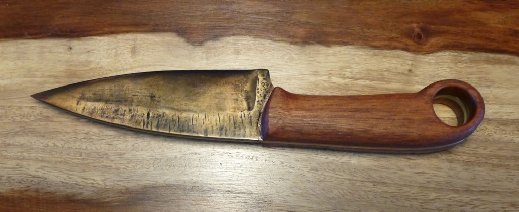

Ein Messer selber herstellen, das wollte ich schon immer mal gemacht haben und irgendwann hab ich die Blattfeder eines Opel GT ergattern können. Also konnte es endlich losgehen. Mit der Flex habe ich die grobe Form herausgeschnitten, auf dem modifizierten Grill das Eisen weich geglüht und auf einem alten Schraubstock gerade gekloppt und weiter die Form herausgehämmert. Mit Feile und unterstützt durch die Flex gab den Grobschliff. Als ich zufrieden war hab ich die Klinge auf dem Grill mehrfach kirschrot geglüht und dann in Öl gehärtet. Nach dem schärfen ging’s dann noch mal für eine Stunde bei 180 Grad in den Backofen, wodurch die goldgelbe Farbe entstand, die ich so schön fand, dass ich die drauf gelassen habe.
Zum Schluss noch einen Griff aus dem alten Balkongeländer (Bongossi) aufgeklebt und mit dem Messer in Form gebracht … fertig!
Mittlerweile habe ich auch eine einfach gehaltene Lederscheide gebaut.
Sieht beides Vintage aus, aber mir gefällts recht gut.
Gesamtlänge 22,5cm
Klinge 12,5cm
Dicke 4,5 -> 2mm
Gewicht 215g (300g mit Scheide)
Einfaches Messer aus Blattfeder

Nettes Projekt, sieht gut aus!
ich hätte (bevor die Profis kommen) noch 2 Anmerkungen: ich kätte vor dem Härten 2 Löcher in den Griff gebohrt und die Griffschalen "vernieten" oder verstiften zu können und zweitens hätte ich die lederscheide eher genäht als geklebt (so sieht es zumindest für mich aus).
Aber generell,solche Messer gefallen mir!

Das hast Du aber verdammt fein gemacht!
Mwaaah gefällt mir das gut, Messer, Griff, Scheide, alles
102 von 100 möglichen.

Soweit ist oben alles gesagt. Das Messer is cool.
Aber mit Verlaub: Die Scheide MUSS eine Randnaht haben. So sieht sie - meiner Meinung nach - nicht gut sondern billig aus.

Gut gemacht, gefällt mir.
Zur Vernietung und der Scheide ist alles gedagt.
