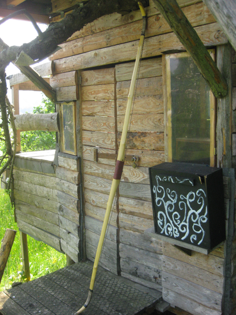

Hallo Bogengemeinde,
hab jetzt endlich ein paar Fotos gemacht von meinem ersten Hollerbogen (also um genau zu sein dem ersten, der gehalten hat
Hab den Bogen schon mal im März gezeigt, wo ich einen Wurfarm nach dem Tipp von Acker und Schnabelkanne mit der HLP gerichtet habe.
Link dazu hier:
http://www.fletchers-corner.de/viewtopic.php?t=26658
Schieße den Bogen seit Februar. Ich nehme eigentlich nur noch diesen Bogen und lasse meine Esche-Stöcke zu Hause, da das Auszugverhalten (nach meiner bescheidenen Erfahrung) sehr angenehm ist.
Maße:
NtN: 173cm (im abgespannte Zustand ohne die Radien der Recurves gemessen)
Griffbreite 3cm, Höhe 4cm
Wurfarmbreite: 4cm, auslaufend auf 1,5cm an den Nocken
Zuggewicht 30lbs bei 28“ Auszug
Tips aus Rehhorn
Gewicht 490g
Griffwicklung Leder
Markkanal mit Holzlasur
Finish Leinöl
Wicklungen an den Recurves mit Garn
Sehne 8 Strang Dacron mit 4 Strang an den Ohren verstärkt
