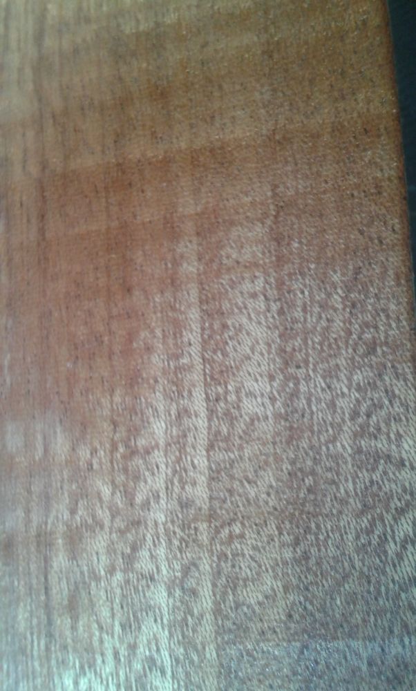

Moin,
Ich brauch mal Hilfe bei der Holzbestimmung ;D
Hab hier noch einiges an etwas älterem Tropenholzkanteln, und bevor ich die verbrenne, nur weil "Tropenholz schlecht ist", mach ich lieber was drauß :P
Hier mal ein paar Bilder:
Tangential angefeuert
Tangential trocken
Stirnseite angefeuert
Stirnseite trocken
Auf den Fotos kommt die rötliche Farbe leider nicht so gut rüber.
Welches Holz ist das?
Und ist es geeignet für den Bogenbauch? ;D
Danke schonmal im Vorraus :)

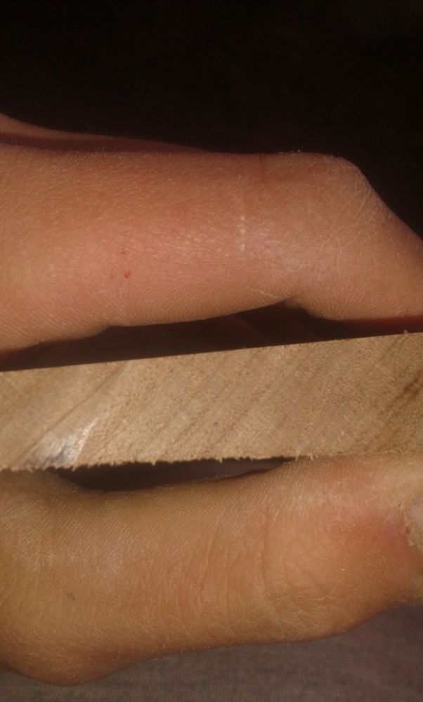

Relativ leicht oder? Hast mal die Fingernagelprobe gemacht?
Könnte eine der vielen Mahagony-Arten sein. Da dein Daddy Zimmerer ist, wenn ich mich recht erinnere auch gut möglich, da es gern für Fensterrahmen genommen wird/ genommen wurde...heute ist ja vieles aus Kunsstoff...
Habe ich noch nicht im Bogen verbaut außer als Tip oder Griffmaterial.

Seltsame Bilder. Alles das selbe Stück??? Handelsüblich?
Zu Bild drei würde ich spontan sagen Massaranduba.
Die anderen gehen so in Richtung Bongossi.
Rot / rötlich isses? Dann eher Massa. Morado könnt auch sein.
Fast alle sind gut für Bogenbellies; Bongossi ist aber ne kleine Zicke und mag keine Fehler. Massa macht dagegen einiges mit. Morado kannste knicken...

Wie gesagt, der Rotton ist kaum mit der Kamera einzufangen. :-\
Hab ein bisschen recherchiert und drufte herausfinden, dass Tropenhölzer je nach Farbton quasi alle gleich aussehen ;D
Entweder es ist Massa, Ipe, oder Bongossi :P

Bongossi stinkt auffallend, das wäre dir bereits aufgefallen. Ipe kannst du mit dem Fingernagel NICHT wirklich eindrücken. Massaranduba ist es mEn nicht.

Mit dem Fingernagel lässt es sich ganz leicht eindrücken, aber nicht wirklich ritzen, man drückt eher die Fasern an der Oberfläche runter.

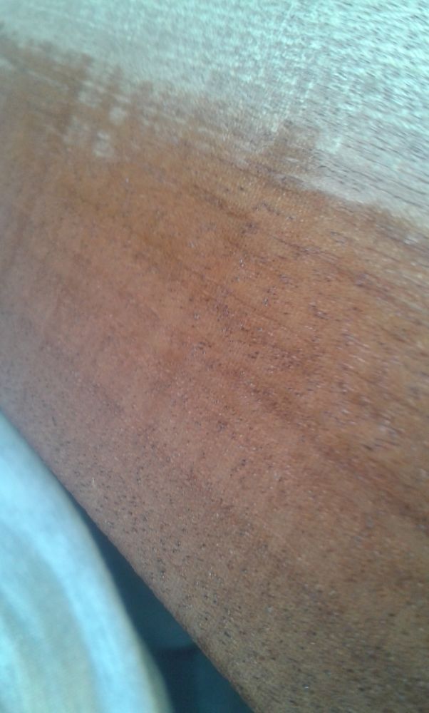

Die Farbe hängt auch vom Blickwinkel ab (vermutlich wegen des leicht schrägen Faserverlaufs, hier mal ein Bild von links von der geölten Stelle und eines von rechts.

Lässt sich ja auch nicht leicht eindrücken, man knickt sich den Fingernagel um ;D Zumindest, wenn man eine Kerbe zu machen versucht, die tiefer als 1/10mm geht.... :P
Mit ganz leicht eindrücken war gemeint, ein bisschen lässt es sich eindrücken, aber wirklich nur kaum ;D War im Nachhinein blöd formuliert ::) Im Vergleich ist es härter als Robinie, Ulme und Schlehe.

Sieht nicht aus, wie mein Massa.

Ipe gibts in fast allen Farbvarianten von hellbraun bis fast schwarz.
