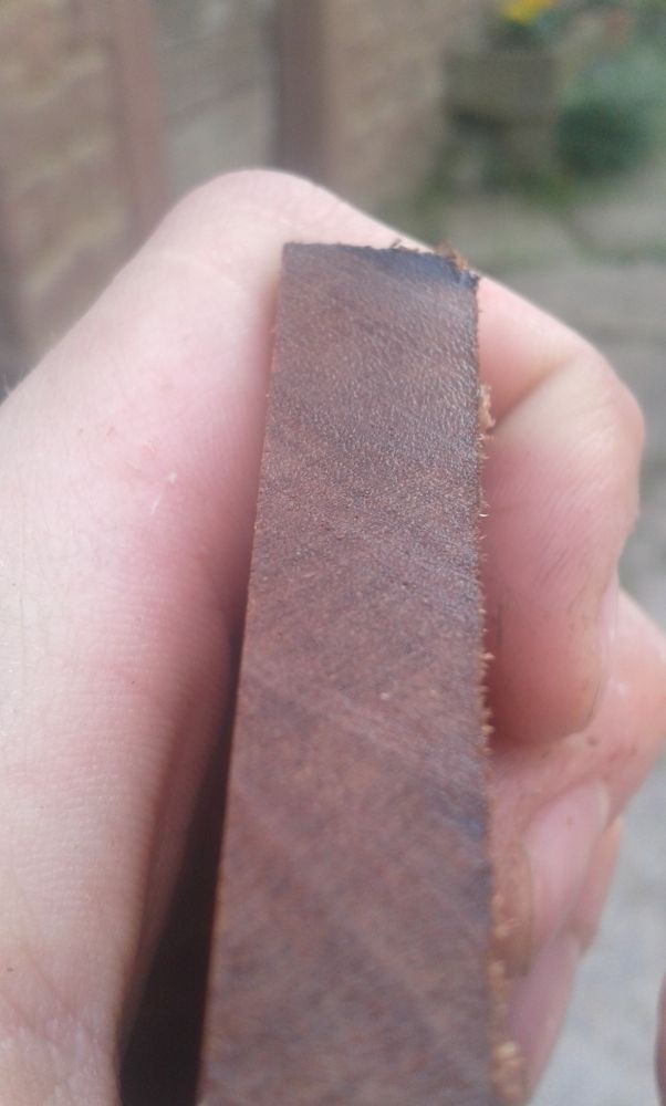

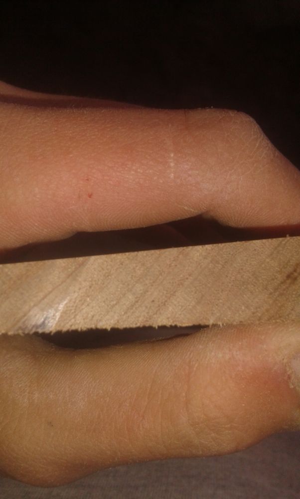

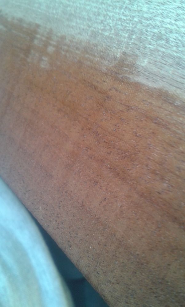

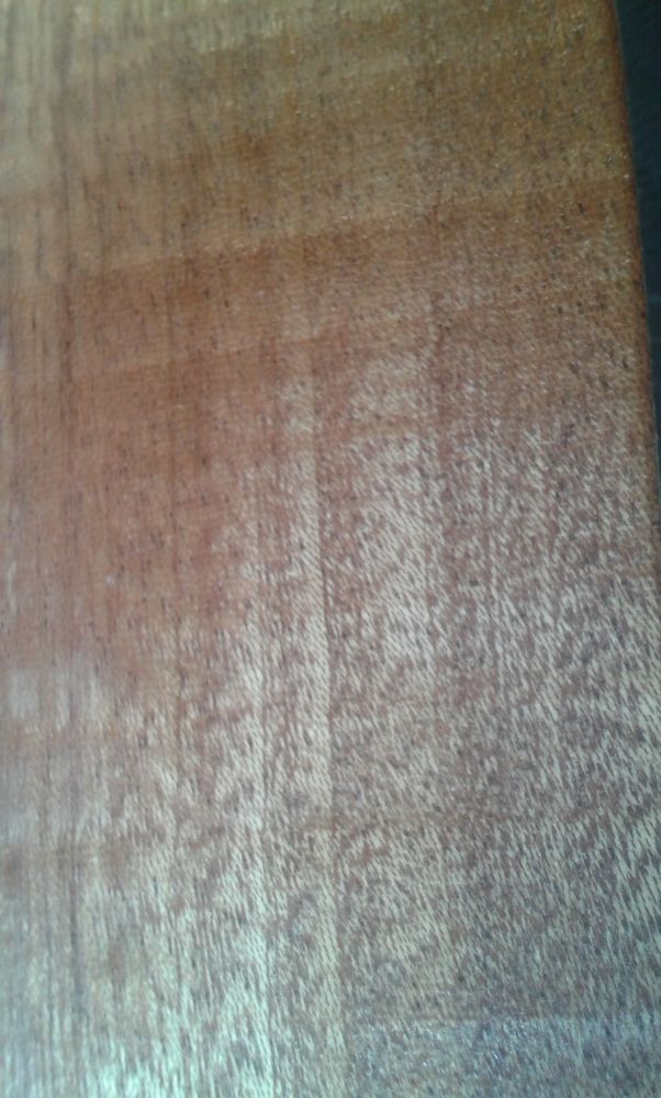

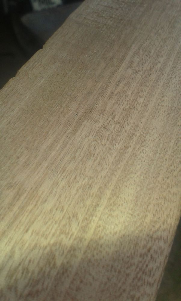

Moin,
Ich brauch mal Hilfe bei der Holzbestimmung ;D
Hab hier noch einiges an etwas älterem Tropenholzkanteln, und bevor ich die verbrenne, nur weil "Tropenholz schlecht ist", mach ich lieber was drauß :P
Hier mal ein paar Bilder:
Tangential angefeuert
Tangential trocken
Stirnseite angefeuert
Stirnseite trocken
Auf den Fotos kommt die rötliche Farbe leider nicht so gut rüber.
Welches Holz ist das?
Und ist es geeignet für den Bogenbauch? ;D
Danke schonmal im Vorraus :)

Relativ leicht oder? Hast mal die Fingernagelprobe gemacht?
Könnte eine der vielen Mahagony-Arten sein. Da dein Daddy Zimmerer ist, wenn ich mich recht erinnere auch gut möglich, da es gern für Fensterrahmen genommen wird/ genommen wurde...heute ist ja vieles aus Kunsstoff...
Habe ich noch nicht im Bogen verbaut außer als Tip oder Griffmaterial.

Seltsame Bilder. Alles das selbe Stück??? Handelsüblich?
Zu Bild drei würde ich spontan sagen Massaranduba.
Die anderen gehen so in Richtung Bongossi.
Rot / rötlich isses? Dann eher Massa. Morado könnt auch sein.
Fast alle sind gut für Bogenbellies; Bongossi ist aber ne kleine Zicke und mag keine Fehler. Massa macht dagegen einiges mit. Morado kannste knicken...

Wie gesagt, der Rotton ist kaum mit der Kamera einzufangen. :-\
Hab ein bisschen recherchiert und drufte herausfinden, dass Tropenhölzer je nach Farbton quasi alle gleich aussehen ;D
Entweder es ist Massa, Ipe, oder Bongossi :P
@Haitha:
Ja, ist er, das Stück hier wurde aber vor gut 2 Jahren aus nem Holzhandel mitgenommen und kann wohl alles sein. Leider :(
Ich denk, ich probiers einfach aus und berichte dann ;D

Mit Backing klappt eh fast alles ^^
Bongossi stinkt auffallend, das wäre dir bereits aufgefallen. Ipe kannst du mit dem Fingernagel NICHT wirklich eindrücken. Massaranduba ist es mEn nicht.

Nö, stinken tut das nicht, riecht nur ein wenig.....nussig?...beim Sägen an der Kreissäge.
Edit: Habs meinem Vater in die Hand gedrückt, Bongossi schließt er aus, er meinte, das stinkt wie Affenscheiße beim Sägen ;D
Mit dem Fingernagel lässt es sich ganz leicht eindrücken, aber nicht wirklich ritzen, man drückt eher die Fasern an der Oberfläche runter.
Was spricht für dich gegen Massa?

Massa lässt sich auch nicht (leicht) eindrücken. xD Ist mindestens in der Härteklasse wie Ipe.
Muss was anderes sein,Dude.

Verdammt :-X
Lässt sich ja auch nicht leicht eindrücken, man knickt sich den Fingernagel um ;D Zumindest, wenn man eine Kerbe zu machen versucht, die tiefer als 1/10mm geht.... :P
Mit ganz leicht eindrücken war gemeint, ein bisschen lässt es sich eindrücken, aber wirklich nur kaum ;D War im Nachhinein blöd formuliert ::) Im Vergleich ist es härter als Robinie, Ulme und Schlehe.

Sieht nicht aus, wie mein Massa.
Beiträge: 3786
Hat gedankt: 188 Mal
Hat Dank erhalten: 63 Mal
Re: Welches Tropenholz ist das?
Na dann alles zurück auf anfang...
-kein Bongossi, kein Mahagony
lol ^^
Ipe gibts in fast allen Farbvarianten von hellbraun bis fast schwarz.

Fazit: Ich ermittel morgen mal die Dichte ^^
Beiträge: 3266
Hat Dank erhalten: 161 Mal
Beitrag von Benedikt »
Fazit: Ich habe grade eben mal die Dichte berechnet :P
0,71g/cm³
Hilft das? ;D
Sieht fast wie Mahagoni aus, nur soll das ja eine Dichte von 0,45-0,6 haben... ???

Bei 0,71 ist es deff. Kein Massa oder Ipe. Aber was ?

Yup, dachte ich mir auch schon :-\
Mahagoni fliegt jetzt doch raus, hatte noch ein Stück von hier, das sieht sehr viel grobporiger und weicher aus.
Bleibt mir wohl doch nur Try and Error übrig ::) ;D
