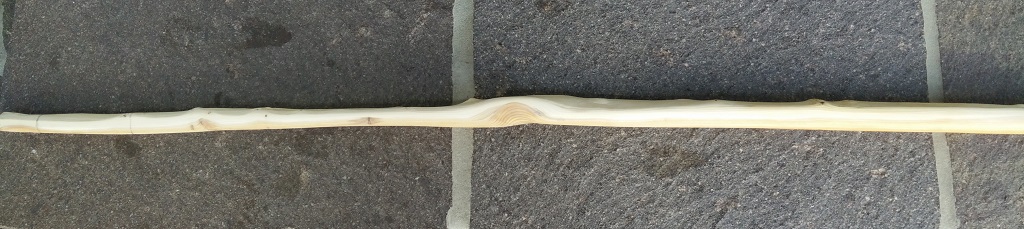

Hallo Zusammen,
ich arbeite aktuell an einem Eibenlangbogen. Die Form ist soweit fertig und der Bodentiller schreitet voran. Jetzt hab ich allerdings in einem Wurfarm eine ziemliche Verwachsung (auf einer Hälfte der Wurfarmbreite, die andere Hälfte ist wieder gerade)... und ich bin mir nicht ganz sicher wie ich bei der Stelle weitermachen soll....
Ich würde die Jahresringe wie man sie auf dem Bild sieht, einfach auf kompletter Länge runter arbeiten?!
Für Tipps wäre ich sehr dankbar :D
Viele Grüße,
ZEkE

Also ich als Eibenlaie würde das Ding nicht mehr viel dünner machen, lieber eine steife Stelle, die hält, als eine mitbiegende, die bricht.

Oh da darfst Du schon noch etwas aushöhlen unten in der Wölbung.
Lass aber eine Insel von vorläufig 2 Jahrringen stehen. Eine solche Wölbung biegt mehr als ein gerades Stück.
Achte auf den Beginn und Ende der Wölbung, dass Du mit dem biegenden Bereich möglichst nahe daran kommst. Die Welle ist schon gross genug, sonst hast Du den halben Wurfarm steif.

killerkarpfen hat geschrieben:Oh da darfst Du schon noch etwas aushöhlen unten in der Wölbung.

Die Wölbung ist super, die 'Flammung' stimmt und läuft nicht in keinen Inseln aus, die abplatzen könnten. Deine Problemstelle liegt woanders, weil da der Stave im Bezug zum restlichen Format zu dünn ist:
Diese Stelle wird deinen Bogen dominieren.

Das meine ich mit Inseln. Die tiefen Stellen der Wellen am Bauch mit mehr Material stehen lassen. Mit einem oder mehreren Jahrringen die dann wie eben Inseln aussehen.
Ich habe keinen Bogen da der wirklich grosse Wellen oder Knicke drin hat aber sehen sollte man es trotzdem.

Blacksmith77K hat geschrieben:Die Wölbung ist super, die 'Flammung' stimmt und läuft nicht in keinen Inseln aus, die abplatzen könnten. Deine Problemstelle liegt woanders, weil da der Stave im Bezug zum restlichen Format zu dünn ist:
Danke für den Hinweis. Ich habe die Stelle eben mal nachgemessen. Am dünnsten Punkt sind es noch 1,9 cm. Die Bogenenden habe ich noch nicht weiter bearbeitet, da dort mittig noch ein kleiner Ast sitzt, deswegen ist das Ende noch um einiges dicker.
Mal sehen ob ich das noch hin bekomme.
Die Wölbung kann ich ganz normal weiter bearbeiten, oder ist es besser dort noch eine Insel stehen zu lassen?
