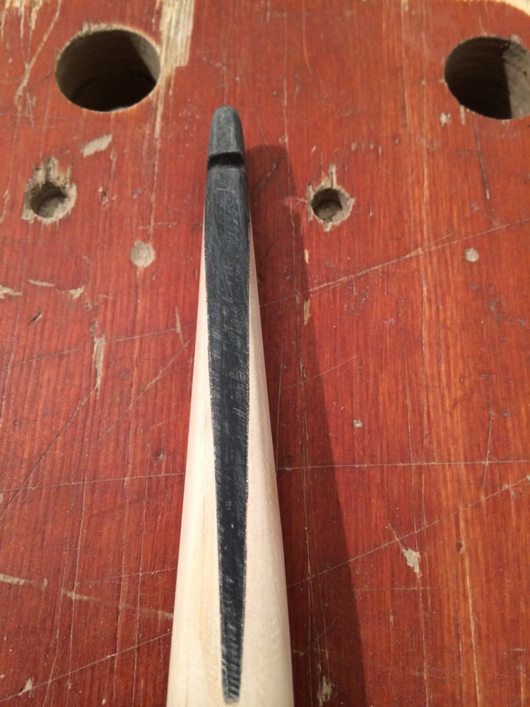

Needel
Needel
Needle Seite
Needle Seite

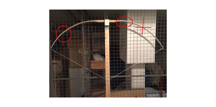

Der Bogen hatte zwei Schwachstellen (siehe Kreise). Geplatzt ist er allerdings wo anders (siehe Kreuz). ???
Schwachstellen und Bruchstelle

Kann mir einer sagen, warum der gerade an der Stelle geplatzt ist und nicht an den Schwachstellen im Tiller?
Der Rücken hatte vorher auch keine Macken, die den Bruch erklären könnten.
LG Tom

Hi Tom,
mein Beileid! Echt schade um den schönen Bogen.
Ist das ein versteckter Totast, den man auf Schaden 1 und Schaden 3 sieht?
Auf dem Tillerbild sieht die Stelle eher steif aus.
Kann es sein, dass das Holz übertrocknet war?
Jörg

warum sehe ich auf dem Rücken schräg verlaufende Raspelspuren, und wieso ist der so sauber ?
bei mir sieht man bei Hasel immer noch Kambiumreste auf dem Rücken.
arcus

Verfasst: 17.04.2015, 22:47
von tom.smile
Hallo Jörg,
das mit nem Totast kam mir auch schon in den Sinn.
Bin mir aber nicht sicher.
Mit Übertrocknung kenn ich mich nicht aus. Bei dem Vorbesitzer des Staves halte ich das jedoch für unwahrscheinlich.
Ist ein alter Hase und hat Top Bedingungen für die Lagerung.
Wie erkennt man denn Übertrocknung beim Hasel bzw. am Schadensbild?
LG Tom

@ arcus
Ich geb zu, ich hab den Rücken mit dem Schleifpapier sauber gemacht. :-[
Die Feile hat der Rücken aber nie gesehen.
LG Tom
Re: HaselHornNeedle 1. Fehlversuch
Verfasst: 17.04.2015, 23:08
von arcus (✝)
Macht man nicht , zumindestens nicht diagonal, und wenn, dann nur mit 400 er, ganz zart.
du Hast warscheinlich den 1. Ring im Bereich des Totastes geschwächt.
arcus

BTW: Was haltet Ihr von den Tipps? Ich denke bis 40 Pfund sollte das so gehen oder?
LG Tom
Verfasst: 18.04.2015, 09:01
von Benedikt
Jo, die Tips sollten das halten, wenn das Horn einen sauberen Faserverlauf hat.
Ich denke auch, dass die Kombination aus am Rücken rumschleifen und dieses kleines Astes zum Bruch geführt hat.
Nächstes Mal einfach die Bastreste drauflassen, sieht auch schön aus ;)

Verfasst: 18.04.2015, 12:15
von schnabelkanne
Hi,
dort wo er gebrochen ist hat er eher weniger gebogen.
Bricht ein Bogen eher an steifen Stellen oder danach?
Hab keine Ahnung!
Gruß Thomas
Verfasst: 18.04.2015, 13:34
von tom.smile
Also nach meinem Verständnis sind die Stellen, die sich mehr biegen die Schwachstellen.
Deshalb war ich ja auch verwundert, dass er an einer anderen Stelle gebrochen ist.
LG Tom
Verfasst: 18.04.2015, 14:21
von schnabelkanne
Hi, ja verstehe ich auch so - Stellen die mehr biegen sind Schwachstellen. Bin abe nicht sicher wo der Bogen bricht, direkt bei der Schwachstelle oder an steifen Stellen?
Verfasst: 18.04.2015, 20:57
von Heidjer
Ein Bogen bricht da, wo das Holz den Kräften nicht mehr Stand halten kann. ;D
Eine Schwachstelle im Bogen wird sehr strapaziert, meist gibt es da dann Stauchbrüche und der Bogen knickt ein und stirbt an einen Versagens des Bogenbauches. Dieses Bruchbild zeigt aber ein Versagen des Bogenrückens, hier konnten die Holzfasern die Zugkräfte nicht bändigen. Typisch ist das Langfaserige Aufsplittern der Holzfasern die Zugkräften ausgesetzt waren.
Bei einen Bogen der annähernd Grenznah belastet wird, macht die Längenänderung ungefähr die doppelte Wurfarmdicke aus. Das heißt, ein Bogen mit 15mm dicken WA, ändert seine Länge um ca. 3cm zwischen Abgespannt und Vollauszug. Diese Längenänderung muß beim Tillern über den ganzen Bogen verteilt werden.
