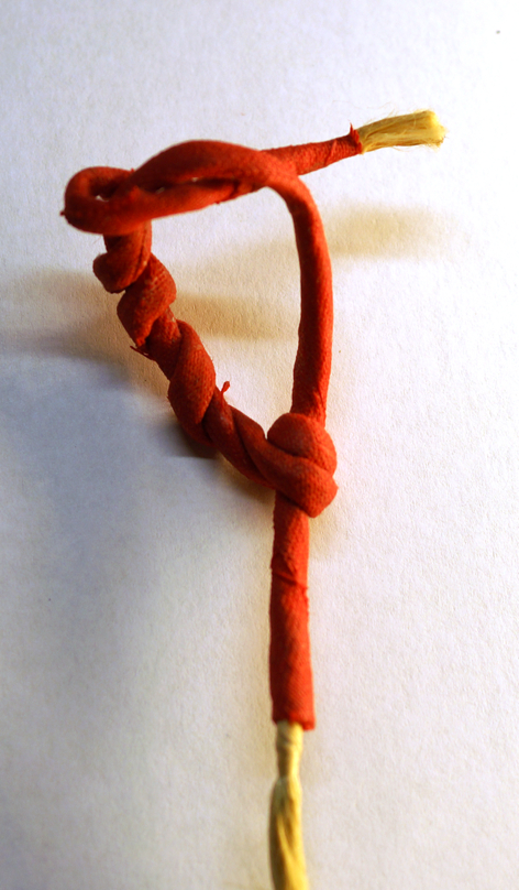

Hallo ich möchte die Kyudosehnen auch für einen anderen Bogen verwenden. Auch den Knoten möchte ich weiterhin wie beim Kyudo machen. Da ich ja den unteren Teil übernehme schneide ich oben ab. Um nun den Knotenabschnitt wieder zu haben muss ich also eine neue Umwicklung der Sehne herstellen. Die mir bekannten ähnlichen Produkte taugen aber nichts. Das normale Gewebeband von Tesa, oder auch in Streifen geschnittenes Leukoplast. Beide klebnen nicht gut genug und beim Anfertigen des Knoten verrutscht alles und es gibt überall hässliche Kleberreste.....
Im Bild füge ich mal den gewünschten Soll-Zustand bei...
Danke fürs Mitdenken...

Das Band hilft, dass die Fasern der Sehne nicht zerfledern und auch bei einer Korrektur des Knotens die gute Form gewahrt bleibt.

das Band wirkt primär als Polster, sodass die harte, dünne Sehne sich im Gebrauch nicht in den Bogen frisst und diesen zerstört.
Die Wicklung um die Enden besteht bei den "guten" Sehnen aus Hanffasern und einer Lage Leinengewebe oben drüber. (Die meisten "Hanf-Kevlar Sehnen" haben den Hanf nämlich nur in den Wicklungen... und meist auch kein Kevlar, aber das ist 'ne andere Geschichte...)
Beides wird traditionell mit Kusune verklebt. Reine Hanfsehnen haben noch diese etwas "wachsige" Haptik von Kusune, die Wicklungen von synthetischen Sehnen sind aber wohl auch oft mit Leim fixiert - bzw Hanf-Unterwicklung mit Kusune und das Leinenband dann mit Weissleim oder so...
Müsste man mal ein paar Variationen nachbauen und sehen was am nähsten hinkommt...
Wie gesagt, Hanf wie man ihn für Nakashikake nimmt und ein dünnes Leinenband drüber sollte gehen und wäre mein Tip.
Kusune mache ich selbst je nach Wetter ca 50g Kollophoium mit 10-12g Rizinusöl oder Sesamöl. Hanf kann man aus alten Sehnen recyceln oder es gibt auch sauberes Hanf für Nakashikake aus Japan...
(http://www.kyudo-com.com/item/nakashikake01/ gibt es bei jedem Händler...)

Ich habe immer mit Haushaltsband gebastelt. Gibt es im Kurzwarenladen.
Leinen ist besser als Baumwolle, da dünner und daher besser zu wickeln.
