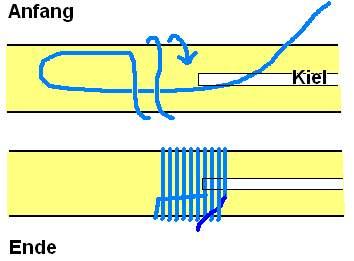

Wicklung für Pfeile
@Markus
Mongol und ich verwenden einen Webleinstek für Anfang und Ende der Wicklung. Das besondere an diesem Knoten ist, dass er keinen dicken "Knoten" bildet, sondern sich der Faden selber hält. Zu Anfang hatte ich darauf noch zwei halbe Schläge gemacht, was aber nicht notwendig ist, wenn man fest genug wickelt.
Als Finish kommt dann eventuell noch uhu-hart (oder auch Leim) drauf.
Eine schriftliche Beschreibung ist dafür aber schlecht. Wenn wir uns mal wieder sehen, können wir es Dir gerne zeigen.
An Material nehme ich festen Leinenswirn (Sternswirn). Leider gibt es diese nur in kleineren Mengen (10m/20m) welche schnell verbraucht sind. Vielleicht hat ja jemand eine Quelle, wo es grössere Mengen davon gibt.

Wicklung für Pfeile
Rabenherz:
Das erklärt wirklich alles! Selbst gemacht?

Wicklung für Pfeile
@ rabe
genau so eine Anleitung habe ich gesucht! Vielen Dank!
