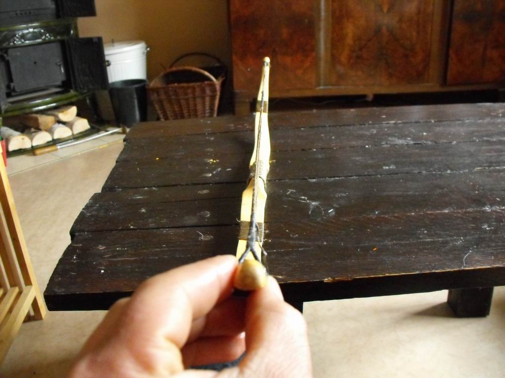

Hab auch mal einen für meinen kleinen Kumpel gebastelt, der Bub ist stolz wie Hanne auf seinen Bogen
In China essen sie Hunde.

Moin Klink,Klink hat geschrieben:Hab auch mal einen für meinen kleinen Kumpel gebastelt, der Bub ist stolz wie Hanne auf seinen Bogen![]()
das ist doch ein guter Anfang.
Ich rate Dir aber, einen neuen Bogen in einem neuen Thread zu posten.
Dann gibt es entsprechende Kommentare zu Deinem Bogen.
Schreibe aber die Eckdaten des Bogens dazu.
Ergo - mach einfach nochmal einen neuen Faden auf und hier geht die Diskussion zu M66 weiter.
