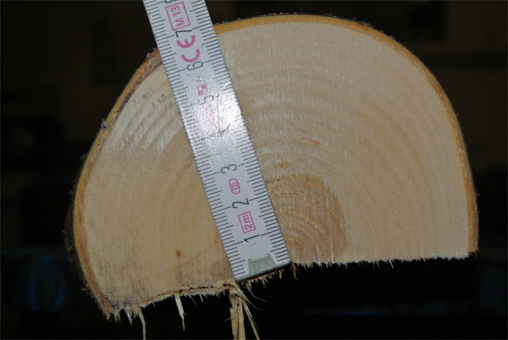

Nabend,
ich hätte da gerne mal ein Problem ;)
Gibt es einen Unterschied beim Kirschholzkern zum Splintholz außer die Farbe?
Also ich mein das jetzt so auf Druck und Zug bezogen.
Und wenn ja welches Verhältnis ist da ratsam?
Bei Kirschholz geh ich mal davon aus das es nicht für das D-Profil geeignet ist.
Falls ich da falsch liege bitte berichtigt mich =)
L.G. Thomas

Hallo, ich würde mal ein Stück von der Kirsche nehmen und prüfen, wie das Zeug bricht - btw. was für ne Kirsche isses denn?
Die Späte Traubenkirsche ist nach meiner Meinung für ein D-Profil geeignet, aber ich bin mittlerweile der Meinung, dass ein Profil mit flachem Bauch oder max. leicht gewölbtem Bauch besser ist. Was richtig gut kommt, ist ein reflexer Griffbereich (WA-Enden so ca. 5-7 cm angehoben). Ob mit oder ohne Backing zu bauen, entscheidet sich nach dem Bruchtest und die Menge des Splintholzes richtet sich ebenfalls nach dem Bruchtest und auch nach der Ringstärke.

Hmmmm,
was es für eine Kirsche ist weiß ich nicht.
Bei uns wurde vor kurzen eine wild verwachsene Zufahrt zu einem Acker gerodet weil der Acker nächstes Jahr als Parkfläche für den Hessentag genutzt werden soll da standen auch einige wild gewachsene Kirschbäume drin.
Davon hab ich mir einen Brocken abgegriffen und wollte da mal paar Jahresringe runter Arbeiten solange das Holz noch frisch ist.
Ich finde im Frischen zustand ist das angenehmer, nur bin ich mir nicht sicher wie viel Splint ich über dem Kern stehen lassen soll.
Der Bruchtest fällt ja bei frischen Holz aus, oder ?
ich hab mal ein Bild gemacht vielleicht können die Experten ja was damit anfangen.
L.G. Thomas

Das bisschen Kern ist irrelevant, nimm den Ring unter der Rinde und fertig ;)

Hoi, ich würde auf den schönen, dicken Ring unter dem 5 cm Strich runterarbeiten.
Grüsse Neumi

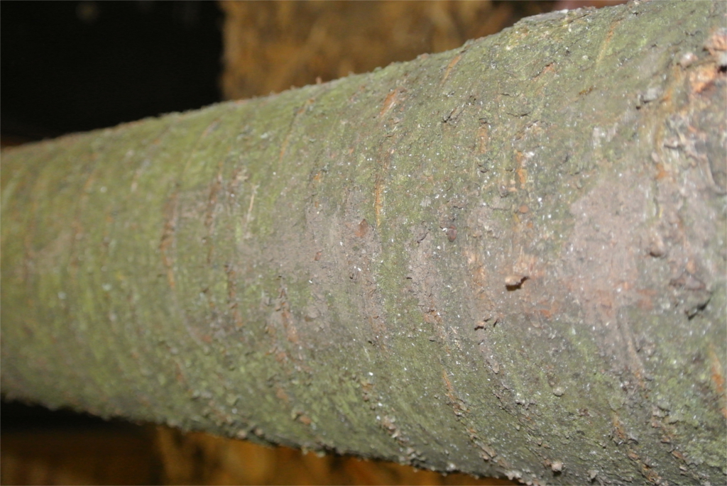

Edit: Hat sich das Holz an der Schnittefläche orange verfärbt? Und haste mal ein Stück Borke entfernt und riecht man was?
Nochn edit: Und haste mal ein Foto der Borke?

Neumi hat geschrieben:Hoi, ich würde auf den schönen, dicken Ring unter dem 5 cm Strich runterarbeiten......
ich frage mich jetzt schon einige Zeit warum er dass tuen sollte? Der erste Ring ist nämlich kein bisschen schlechter.

Mach es so wie Benedikt geschrieben hat, nimm den ersten Ring unter der Rinde und gut is und lass dass mit dem D-Profil.
Der ein oder andere hats wohl schon bei Kirsche probiert, aber meines Wissens nach ist da nicht viel bei raus gekommen.
Vielleicht ist dieser Link noch Hilfreich:http://www.fletchers-corner.de/viewtopi ... 15&t=16652

Noch ne Sache zu dem Ring:
Runterarbeiten wär eher kontraproduktiv, da die gering größere Festigkeit des Rings auch nix bringt, wenn der Rücken am Ende so stark gewölbt ist, wodurch er nur noch mehr belastet wird :)

ja die Schnittflächen werden orange, Borke hab ich entfernt aber keinen besonderen Geruch bemerkt.
Bild folgt.
@Frank,
danke für den Link genau so was hatte ich hier schon gesucht, bin aber wahrscheinlich zu blöd für die Suche ::)
der eine oder andere Ring kommt aber trotzdem runter, und das jetzt nur noch rein zum üben.
