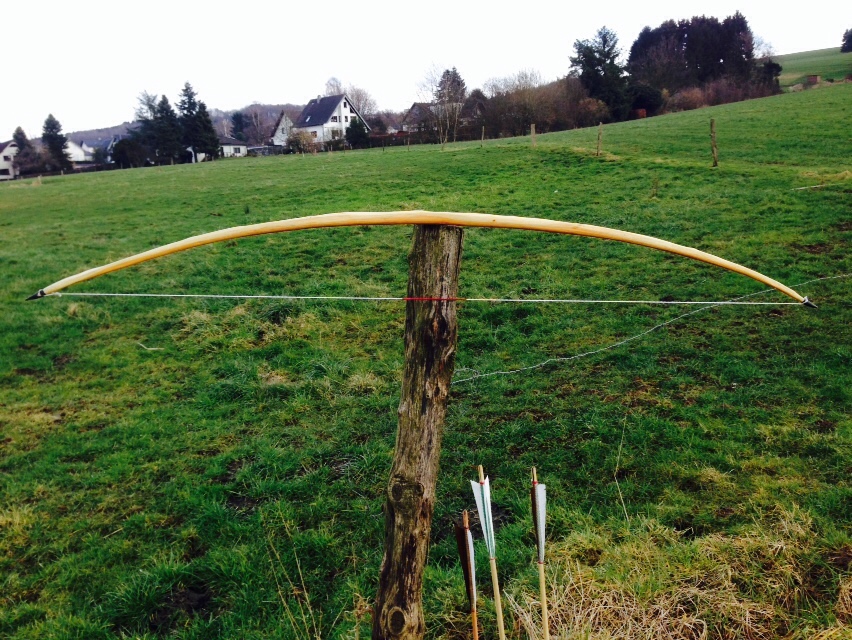

Auf Standhöhe (16 cm), Sehne 16-Strang FF

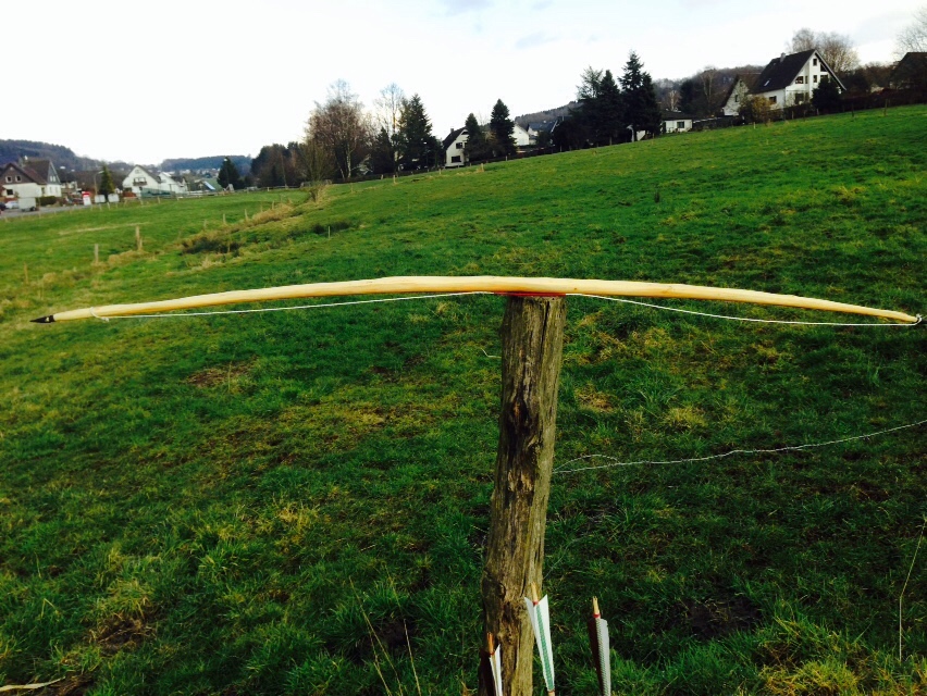

Und abgespannt..

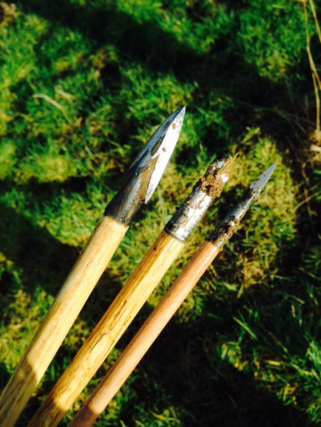

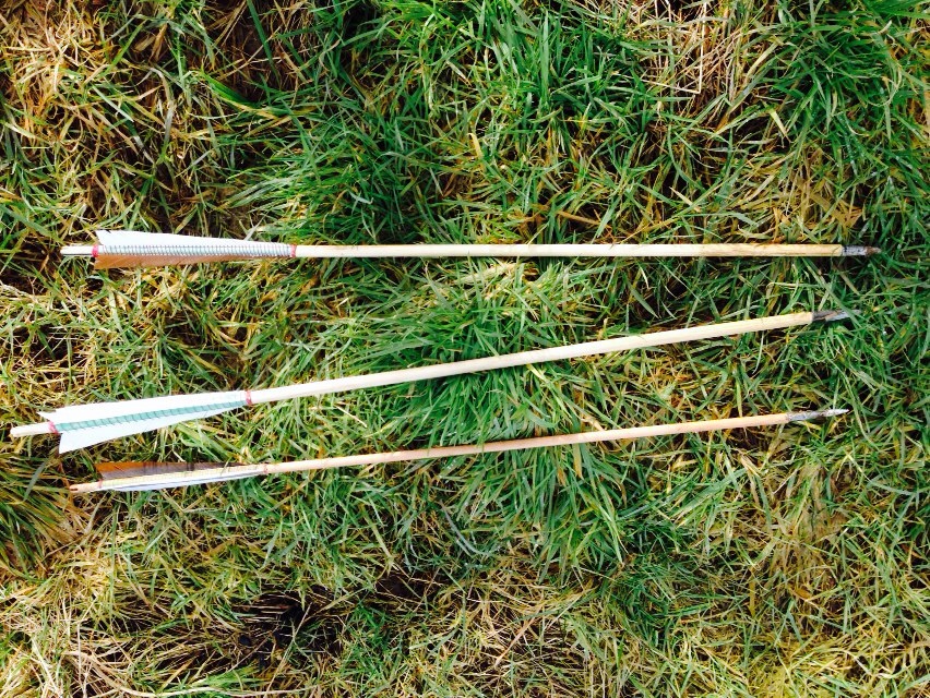

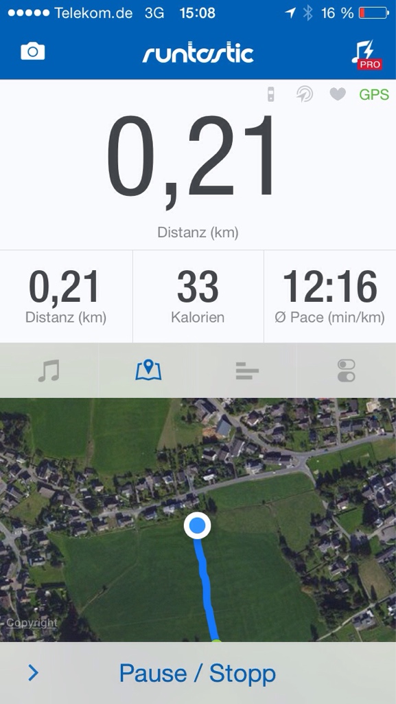

Und die beste Weite, gemessen mit "Runtastic App": 210 m mit 32" Standard Arrow aus Buche. Sonst noch mit Livery Arrow aus Pappel, getapert von 1/2 auf 3/8", 32" lang, mit Typ 16 Spitze (200 m) und mit einem genauso gebauten Pfeil aus Kiefer, Short Bodkin (195 m).

Der Tiller, sowie das Eigengewicht bei vorhandenem Zuggewicht sprechen für einen passablen Eibebogen. Gut gemacht!

Der Bogen wird sicher noch nachtrocknen, ich wette aus dem wird noch ein 100 Pfünder, was macht der set ?

Öhm, du schreibst 'Livery Arrow aus Pappel, mit Typ 16 Spitze' DANN ist es kein Livery, weil die Spitze ein Tudor Bodkin sein muss. Desweiteren steht dem LiveryArrow ein minimum Pfeilgewicht von 980grains (63.5g) zu Gesicht.
Im Bezug auf deinen Bogen mit 90# und Wurfweite von 200Meter stelle ich in den Raum, dass ein Messfehler vorliegt. ;D

Hi, schöner Bogen und passable Distanzen... :)
Wäre schön, wenn Du noch was zu den Pfeilgewichten sagen würdest... :)
Mein bisher bester Eibenbogen ("Purple Point", 50# @ 28") hat mit z.B. mit 6 grpp
(war allerdings nur ein Carboni-Pfeil ;) :D )
ebenfalls eine Distanz von 211 - 215 m geschafft...
Mit einem Standardholzpfeil (10 grpp) lag die Distanz bei etwa 195 m... :)

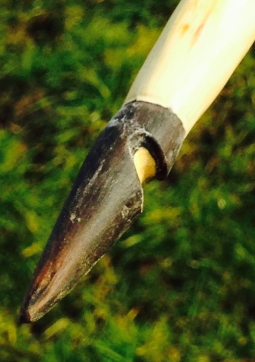

Du bekommst ein "Like" von mir. Der Bogen gefällt mir. Haste noch Detailbilder von den Nocken?

Mit der Weite kucken wir mal, Blacky, Du haust ja nicht weit weg von mir! Eswar vier Uhr und ich bin nur mäßig Schlangenlinien gelaufen.. ;D
Pfeilgewichte muss ich nochmal wiegen, der aus Buche ist über 60g die anderen zuverlässig über 70g!
Nockenbilder gibt's auch noch, wenn's jetzt vom Handy aus nicht geht, dann Montag vom PC!

Hier die Nocks, sind ziemlich kleine "side nocks" geworden und die Kerbe geht bis ins Holz.

sehen aber sehr gut aus !!!

Die Kerbe bis ins Holz ist bei Side-Nocks normal.
