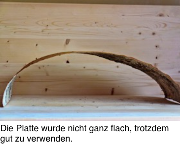

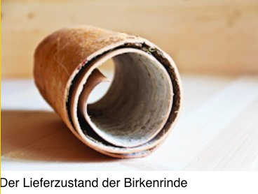

Birkenrinde ist ein faszinierendes, wunderbares Material mit einzigartigen Eigenschaften.
Es lassen sich Gefäße zur Aufbewahrung von Lebensmitteln daraus herstellen. Die wasserdichte Birkenrinde wird auch im Bogenbau verwendet. Die Reitervölker Asiens umwickelten ihre Kompositbögen mit Birkenrinde. Dadurch waren diese Bögen vor der Witterung geschützt. Größere Birkenleder-Platten wurden auch zu Köchern verarbeitet. Jetzt muss ein moderner Bogen, der durch Öl oder Lack vor Witterungseinflüssen geschützt ist, nicht unbedingt mit Birkenrinde vor Feuchtigkeit geschützt werden. ...Aber gut aussehen tut es allemal.

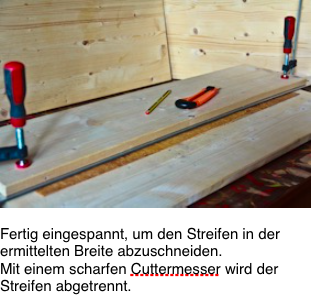

In der Zwischenzeit galt es herauszufinden, wir breit der Streifen sein muss, damit ich nichts anstückeln muss.
Die Länge von 70 cm sollte ausreichen, um den Griff komplett zu umwickeln.
Nach einigen Versuchen mit Papierstreifen ergab sich eine Breite von 19 mm.

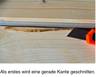

3. Die Birkenrinde auf die benötigte Breite schneiden:
Die Rinde wird mit Hilfe eines Schneidelineals, dass zwischen zwei Bretter geklemmt ist, auf die notwendige Breite geschnitten.
Zuletzt geändert von Dshonon am 26.12.2014, 09:38, insgesamt 1-mal geändert.

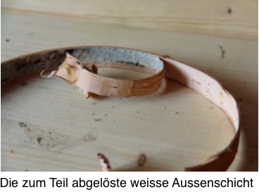

Bogengriff-Umwicklung mit Birkenrinde

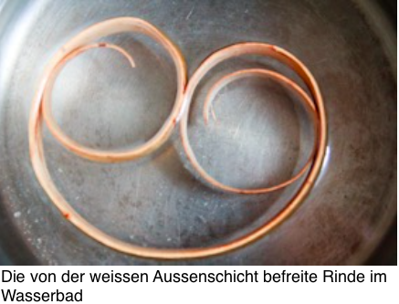

4. Die Birkenrinde von der weissen Aussenschicht befreien:
Nun wird die Birkenrinde von der weissen Aussenschicht befreit. Da die weisse Rindenschicht nicht zu verwenden ist, muss sie abgelöst werden. Die Rinde mit der weissen Schicht wölbt sich immer nach innen. Diese Seite wird auch zum Verkleben verwendet. Die gold-gelbe Rindenschicht bildet dann die Aussenseite.
Die zu entfernende Rindenschicht wird mit einem kleinen Messer von der Rinde abgelöst. Mit einem feinen Schleifpapier wird der Streifen auf eine Dicke von ca, 1,5 mm herunter geschliffen. Danach wird der Bogengriff und der Streifen mit Aceton fettfrei gemacht.
Zuletzt geändert von Dshonon am 25.12.2014, 21:15, insgesamt 1-mal geändert.

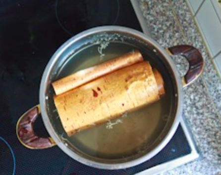

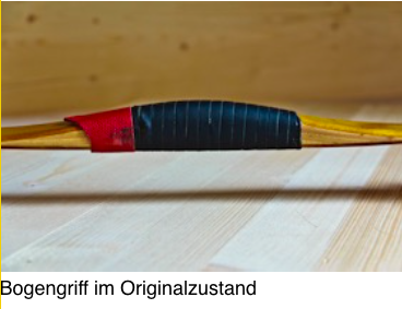

5. Birkenrinde auf den Griff aufkleben:
Der Griff war mir bisher noch etwas zu dünn. Deshalb entschloss ich mich, die Lederumwicklung auf dem Griff zu lassen und die Birkenrinde auf das Leder zu kleben.
Der Bogen wird nun in einer Vorrichtung festgebunden, damit ich zum Verkleben beiden Hände frei habe. Zuvor wurde der Rindenstreifen in warmen Wasser zum Umwickeln wieder geschmeidig gemacht.

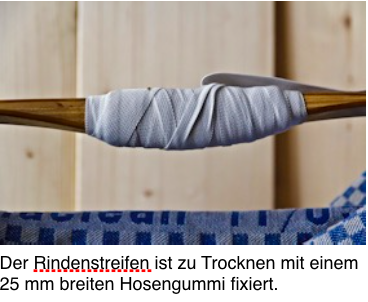

6. Birkenrinde auf den Griff aufkleben
Zum Kleben kommt Hautleim zum Einsatz. Dieser wird im Wasserbad auf die richtige Temperatur gebracht. Der Bogengriff und der Rindenstreifen wird mit einer Heissluftpistole angewärmt. Mit einem Pinsel wird der Bogengriff ordentlich mit warmen Hautleim eingepinselt. Den Rindenstreifen Stück für Stück mit Hautleim versehen und stramm um den Bogengriff gewickelt. Nach der Verklemmung das Ganze mit der Heissluftpistole angewärmt, damit der Hautleim zu gelieren beginnt. Mit einem breiten Hosengummi alles stramm umwickelnd fixiert und ca. 24h trocknen lassen.
Zuletzt geändert von Dshonon am 25.12.2014, 21:31, insgesamt 3-mal geändert.

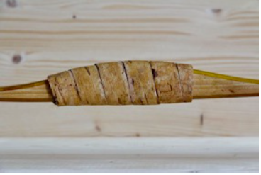

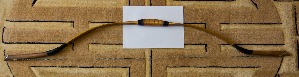

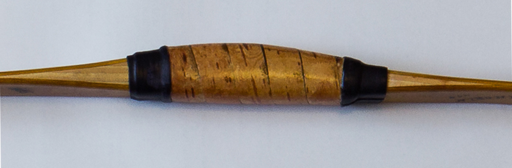

Die noch offenen Fugen werden mit Hautleim und Schleifstaub gefüllt. Der Bogengriff wird mit einem 120er Papier geschliffen und anschliessend mit einem transparenten Acryl-Lack in mehreren dünnen Schichten lackiert.
Zuletzt geändert von Dshonon am 25.12.2014, 21:30, insgesamt 1-mal geändert.
Sokrates, 412 v. Chr.
Gesamtansicht und Detail mit der neuen Griffumwicklung
Zuletzt geändert von Dshonon am 26.12.2014, 09:31, insgesamt 2-mal geändert.

Re: Bogengriff-Umwicklung mit Birkenrinde
Sehr, sehr schön, der Bogen gewinnt enorm. Vielen Dank fürs Beschreiben und Präsentieren! Ich wünsche mir aber noch eine Detailansicht des Griffes. Das letzte Bild vom Gesamtbogen ist bei mir arg pixelig ...
beke hat geschrieben:Sehr, sehr schön, der Bogen gewinnt enorm. Vielen Dank fürs Beschreiben und Präsentieren! Ich wünsche mir aber noch eine Detailansicht des Griffes. Das letzte Bild vom Gesamtbogen ist bei mir arg pixelig ...
Viele Weihnachtsgrüße
Beke
Hallo Beke,
eine bessere Gesamtansicht und Detailansicht sind jetzt eingefügt
Wünsche schöne Weihhnacht und einen guten Rutsch ins Neue Jahr.
vG
Dshonon
