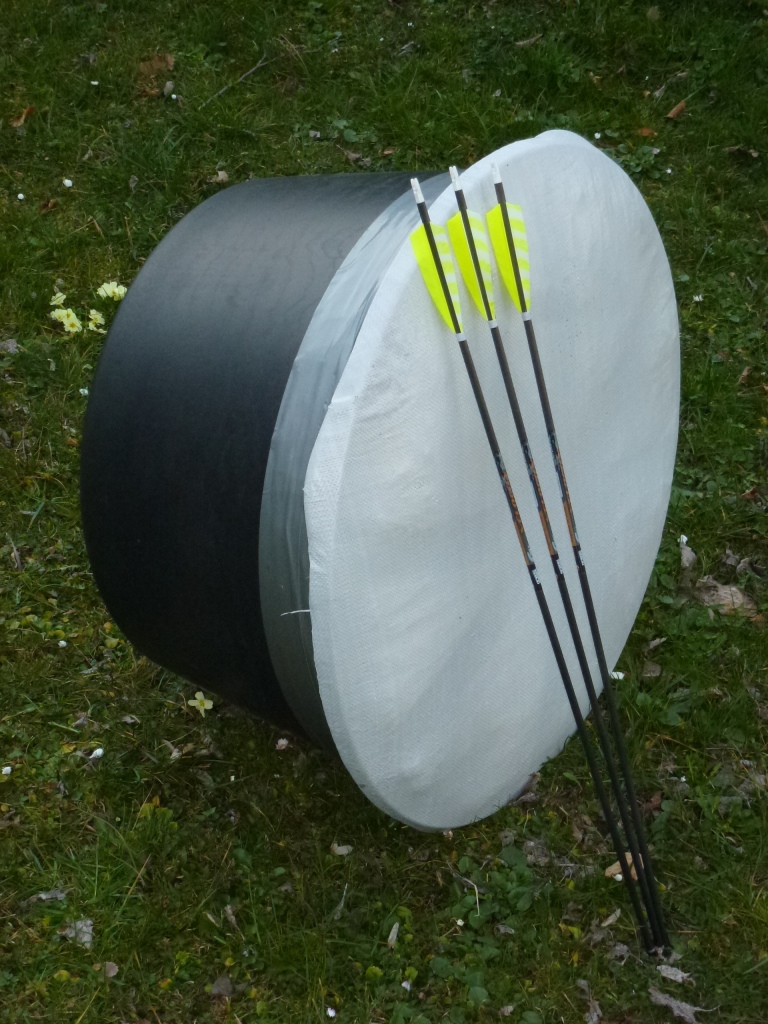

Wenn du keinen frei hängenden Sack, sondern eine Ziekscheibe willst, stopf die Kunststoffolien in einen Mörteltrog aus dem Baumarkt (ca. 9€) und spann den Gewebesack drüber.

Gute Idee, muß ich mal ausprobieren.

Hab da noch zwei oder drei herumstehen, endlich mal Verwertung für diese Platzschlucker. Klasse Idee

So oder so ungefähr war doch die Anleitung die es mal bei ebay für 30 € zu erwerben gab.
