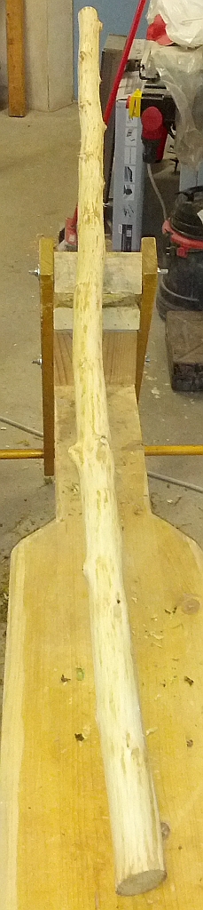

Es wurde mal mit dem Entrinden angefangen:
Mit der stumpfen Seite vom Pfeil
Und kaum 40 Minuten später (keine Ahnung wieso ich so lang brauche heuer) war das erste Luder nackig und hatte kaum noch Geheimnisse vor mir:
Eine Seite
Eine Seite
andere Seite
andere Seite

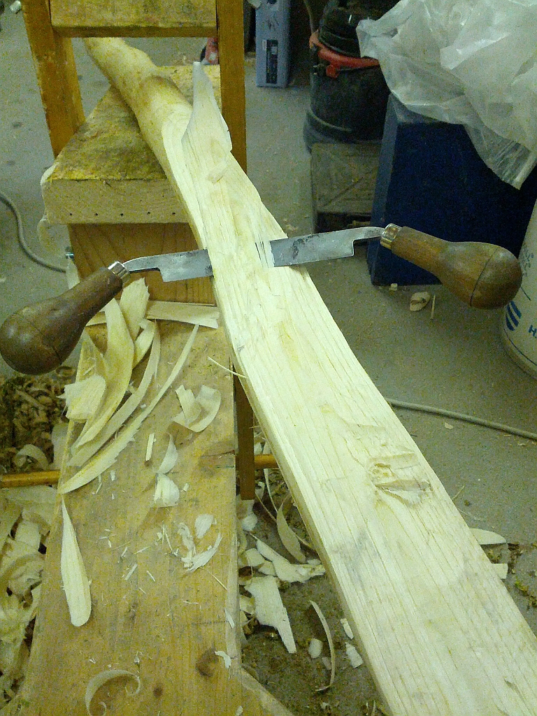

Mehr Fleisch kommt weg:
rechts greift das Zugmesser ganz toll
Mit leichten Komplikationen:
verdammich...
verdammich...
Bloß nicht zu tief...
Aber es ging auf beiden Enden relativ gut:
Mit etwas Glück die Scharten ausgewetzt.

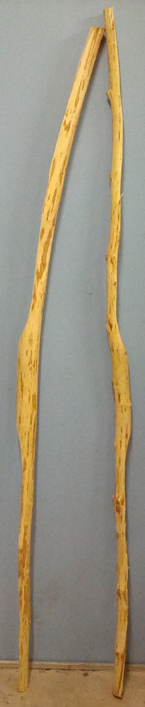

So, jetzt komm ich auch endlich mal zum nachposten meines bisherigen Baufortschritts. Fotos hab ich ja einige gemacht, nur die auch mal sortieren, verkleinern und entsprechend posten ist ein ganz anderes Thema. Ich wurde ja zwischenzeitlich auch von einem hartnäckig jährlich wiederkehrendem Ereignis abgelenkt.
Am 15.01. wurde eigentlich nur der Trocknungsfortschritt begutachtet, die langweiligen Bilder davon erspare ich euch hier, da hatte sich nicht viel getan. Am 22.01. kam dann die nächste Session, davon hier auch jetzt die nächsten Bilder.
Erst mal wurde der Trocknungsfortschritt dokumentiert:
Seitlich
Seitlich
Rückenansicht
Rückenansicht
Die beiden Spaßstecken haben sich entsprechend ihres langjährig aufgebauten Drehwuchses in einer letzten, verzweifelten Auflehnung gegen mein Ansinnen auch ein wenig verwunden.

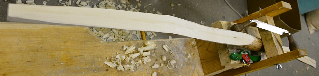

Nach dem Anzeichnen kommt der schonungslose Einsatz von Ziehmesser, Raspel, Schweifhobel, wieder Raspel und Ziehklinge in exakt dieser Reihenfolge:
Da musste Holz weg
Da musste Holz weg
Und wenn man schon mal dabei ist, kann man auch den Bauch des Wurfarms ein wenig glätten.
Glänzend weiß muss es werden ^^

Dann hatte ich eigentlich beschlossen, die Staves wieder in Mutters Küche aufs Regal zu legen und weitertrocknen zu lassen.
Nachher bilder erst mal Rücken...
...und Bäuche.
...und Bäuche.
Und natürlich von der Seite.
