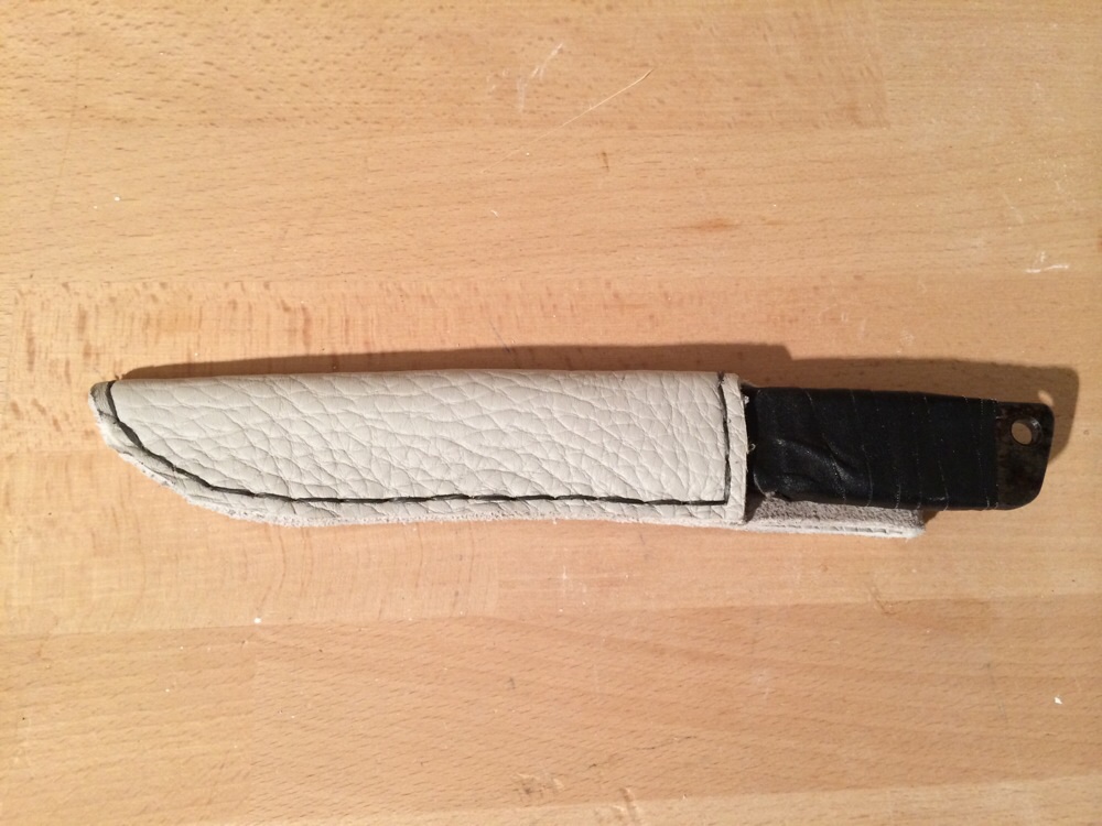

Hallo Leute,
vor gut einem Jahr habe ich mir im Schmiedekurs ein praktisches Arbeitsmesser aus einer alten Feile geschmiedet.
Trotz des rustikalen Aussehens ist eines meiner besten und liebsten Werkzeuge.
Um es sicher transportieren zu können und es zu schützen habe ich aus einem Lederrest
eine ebenso rustikale Lederscheide gemacht. Ist übrigens meine erste Lederarbeit.
Das Leder ist Neck-Leder oder so ähnlich. Auf jeden fall ist es recht dick. Das Leder stamm aus der
Möbelindustrie und ist behandelt. Punzieren fällt damit aus.
Als erstes habe ich das Messer einfach auf das Leder gelegt und grob die Dimensionen ausgeschnitten.
Dann hab ich das Leder um das Messer gelegt und alles abgeschnitten, was nicht nach Messerscheide aussah. ;)
Danach habe ich zusätzlich einen ca. 5mm breiten Streifen ausgeschnitten und mit Sekundenkleber für Leder
dort wo später die Naht ist zwischen die beiden Lederhälften geklebt damit mir das Messer beim reinstecken nicht die Naht aufschneidet.
Dann die beiden Hälften verklebt.

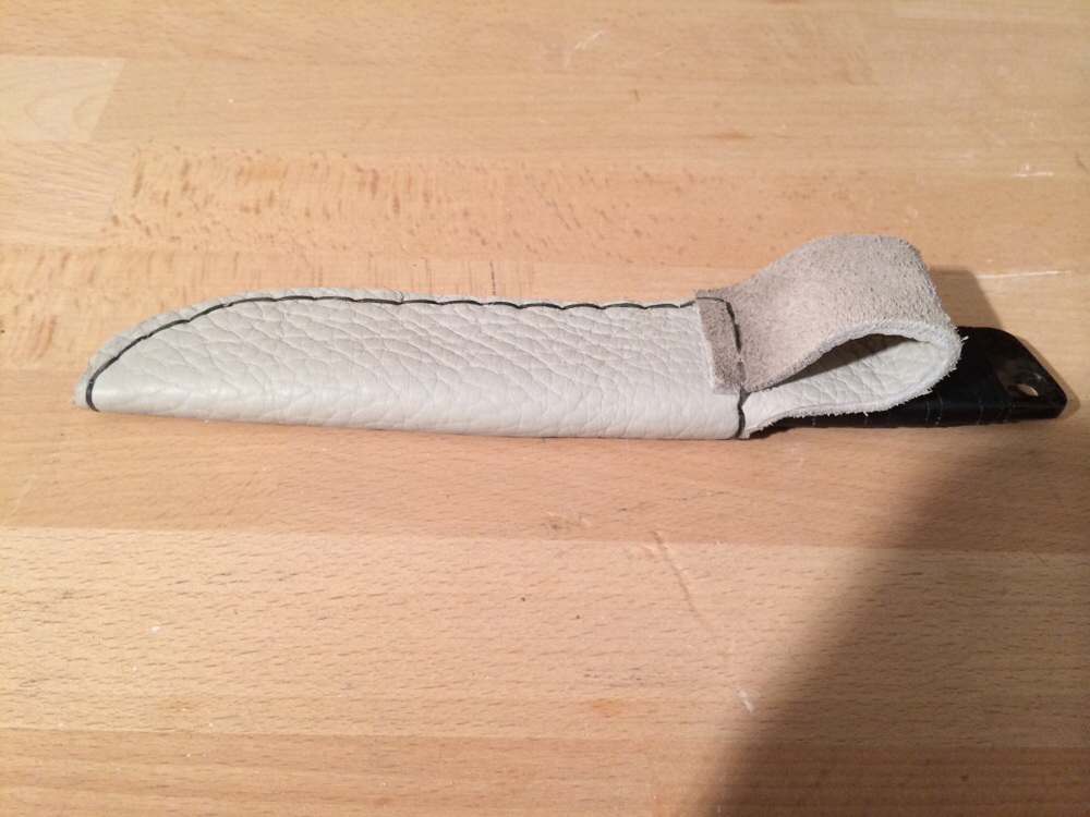

Damit man das Messer ggf. mal am Gürtel tragen kann hab ich das Leder dort wo der Griff ist einfach umgeklappt und eine Schlaufe gebildet und angeklebt.
Als der Kleber trocken war hab ich die Abstände für die Löcher für die Naht mit nem Lineal angezeichnet und dann mit nem Akkuschrauber und einem kleinem Bohrer durchgebohrt. Bei dem dicken Leder verrutscht gern mal ne Lage daher sind die Austrittslöcher leider nicht ganz perfekt geworden. Beim nächsten mal werde ich das Leder vor dem Bohren zwischen zwei dünne Holzplatten spannen, dann dürften auch die Austrittslöcher exakt sein. Für meine Zwecke reicht die Genauigkeit aber vollkommen aus.
Für die Nähte habe ich einen Rest Dacron B55 genommen.
Schnell noch die Kanten mit 80 Schmirgelleinen geschliffen. Fertig!
Alles in allem eine Stunde Arbeit.
Seite
Seite

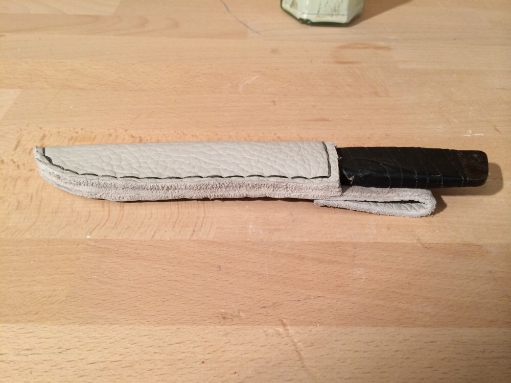

Rückseite
Rückseite
Lob und Kritik sind herzlich willkommen.
