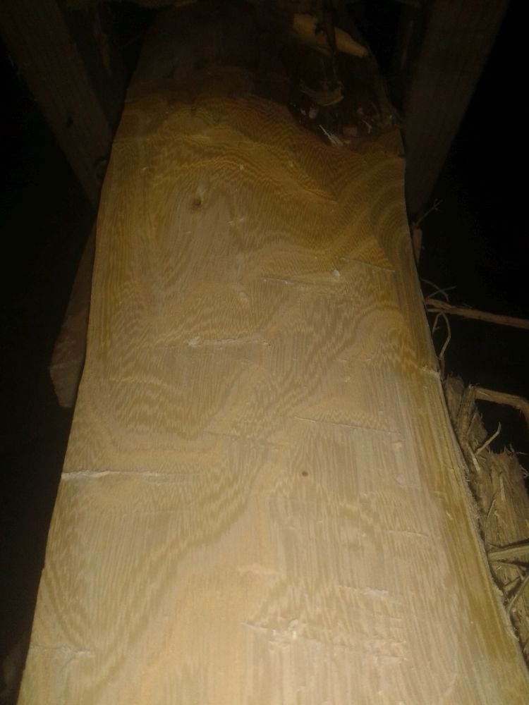

Also flott ins Holzlager gehüpft und eine schöne Ulme aus dem Stapel rausgezerrt:
Macht ne kleine Kurve....mal schauen, ob das klappt ;)

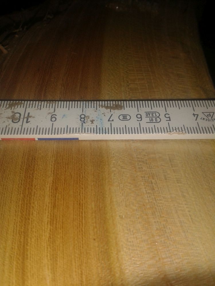

Die Ringe sind super und der Kontrast zwischen Splint und Kern einfach nur ein Traum :o

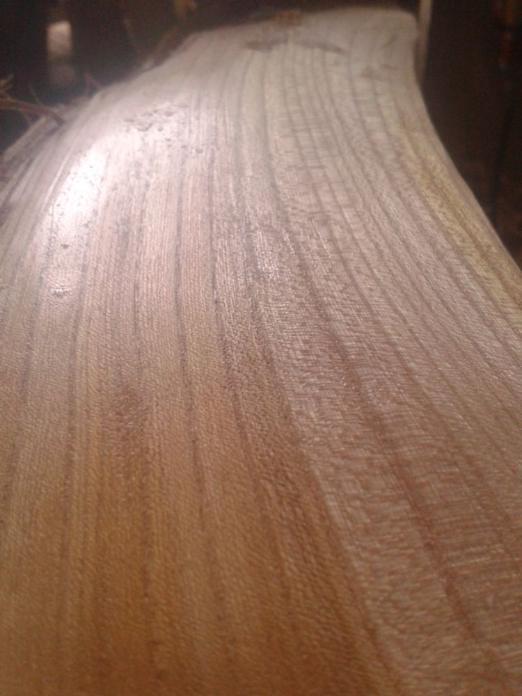

Da ich gerne Splint am Rücken und Kern am Bauch hätte (nur der Optik wegen), muss ich natürlich erstmal "ein wenig" (6cm) Ulmensplint wegschnibbeln.
Jeder, der schonmal trockene Ulme bearbeitet hat, weiß, was das für ne Qual ist :P
Nach einer Stunde hatte ich dann keine Lust mehr, morgen mach ich weiter ;D

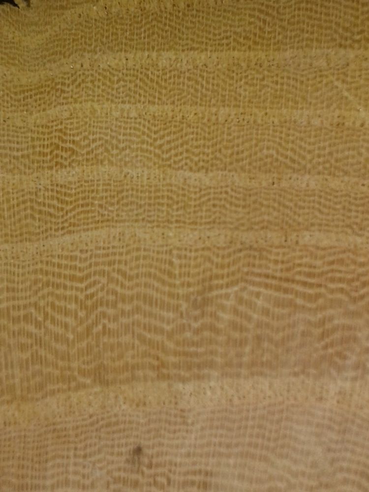

Und für alle, die schon immer wissen wollten, ob es wirklich 12 "Monatsringe" (=Zwischenfladerungen) sind, hier noch ein Makrobild zum nachzählen:
Man sieht wunderbar das großporige Frühholz
