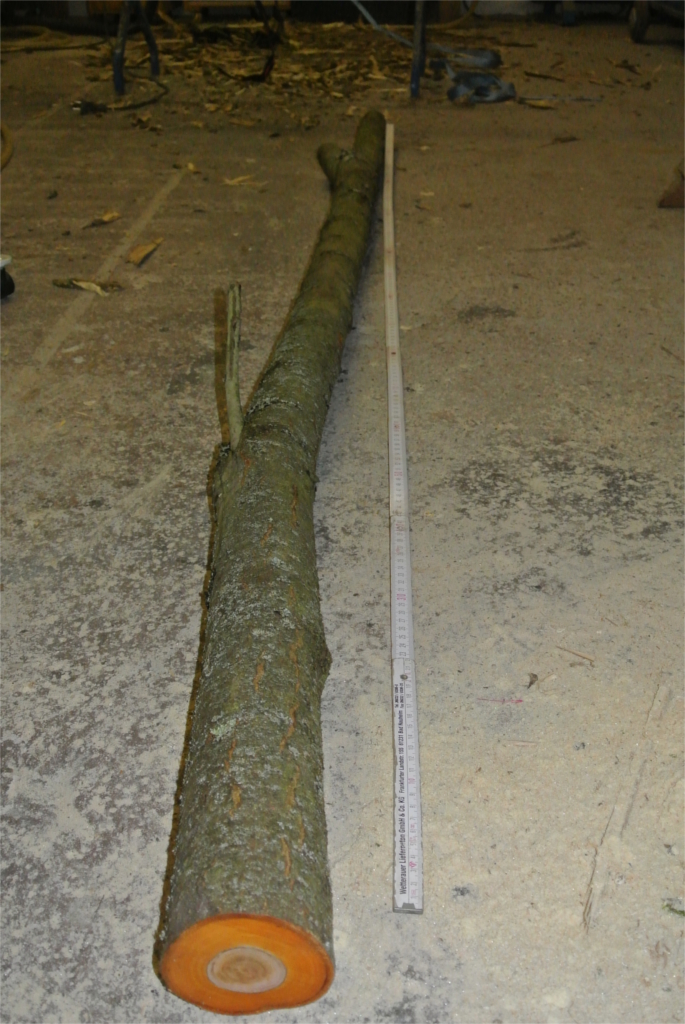

Gesamtlänge Pflaume
Gesamtlänge Pflaume

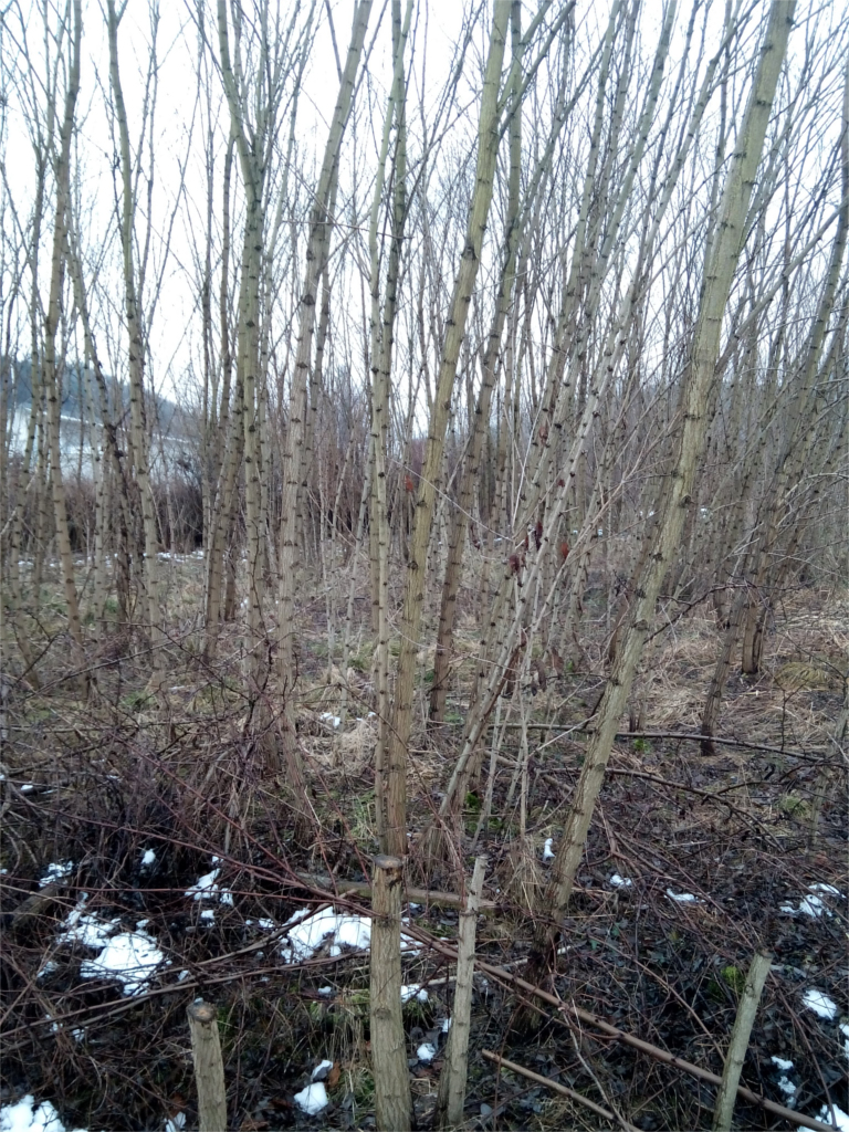

Die Robinie hab ich am Freitag, auf der Robinien Plantage auf den Firmengelände geerntet.
Robinien-Plantage
Robinien-Plantage

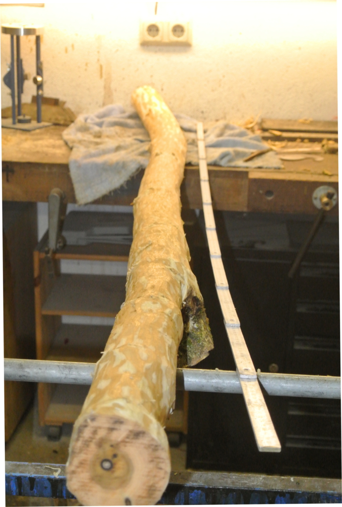

Den Holunder hab ich erstmal ausgezogen, der ist ja nass bis auf´s Mark der arme.
Nackisch machen des total durchnässten Holunder´s
Nackischer Holunder
Nackischer Holunder

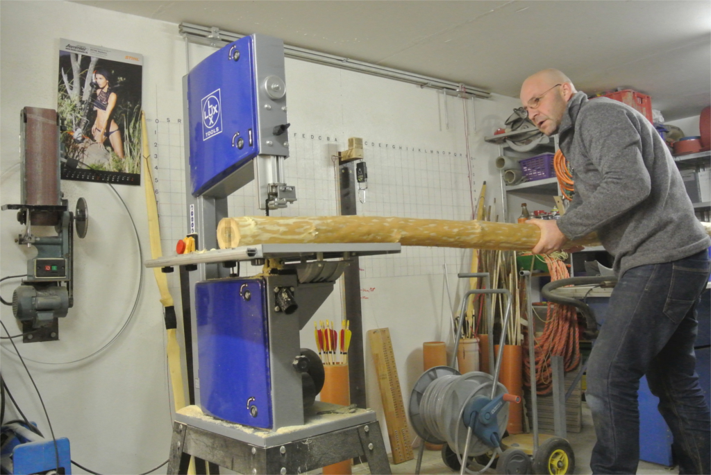

So jetzt noch die Schnittlinie angezeichnet und an auf die Bandsäge.
Schnittlinie markieren
Schnitt
Schnitt

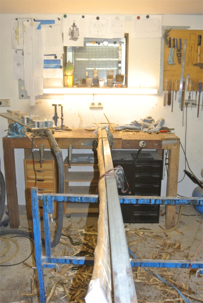

Das vorläufige Ergebnis habe ich mal auf ein Vierkantrohr geschnallt und die Enden versiegelt.
Aufgeschnallt und versiegelt

Nen eigenartig gelblichen "Kern" scheint dein Holunder zu haben... Ist denn dieser erste Jahresring um den Markkanal rum gesund?
lg
Z

Jap, der scheint ein Pilz zu haben.
Solange es nur im Griff ist, passiert aber nix :)

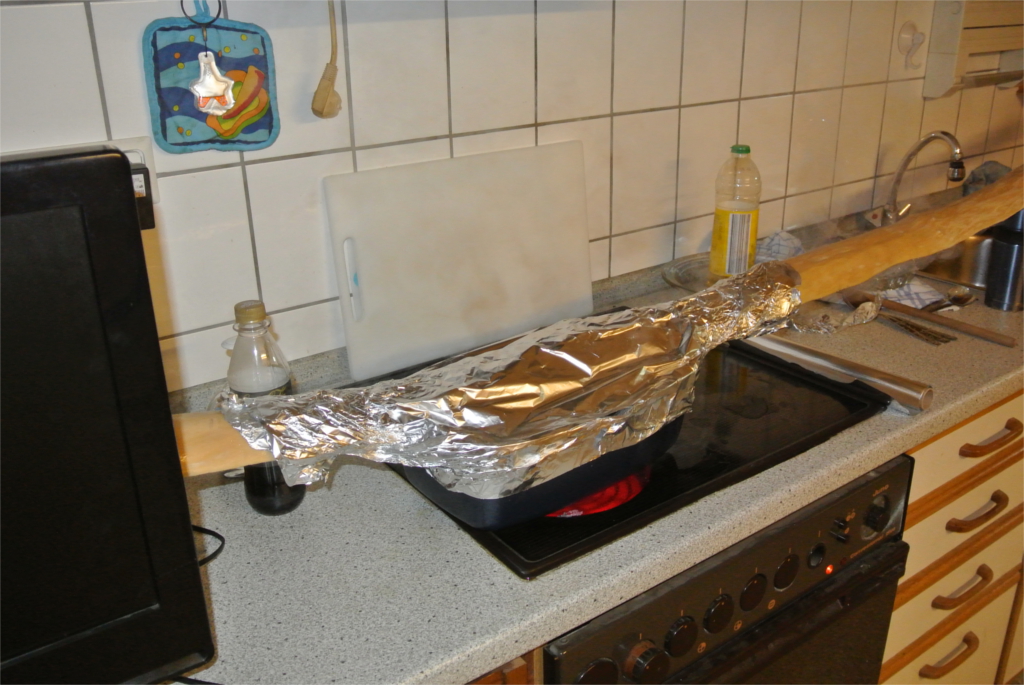

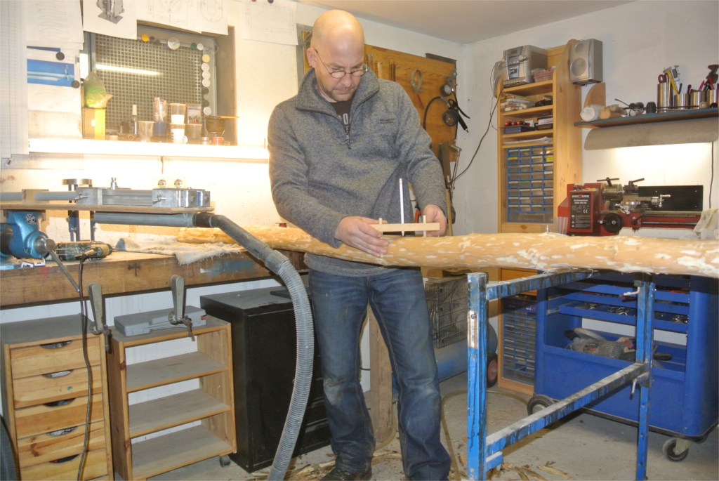

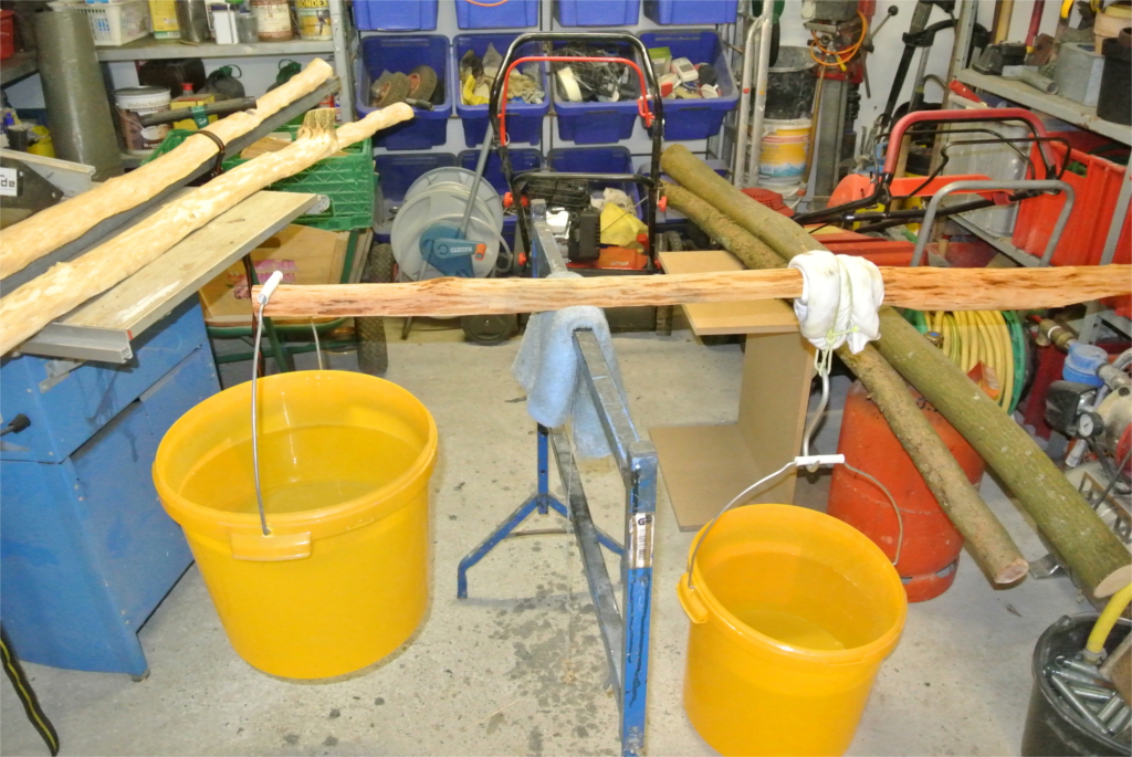

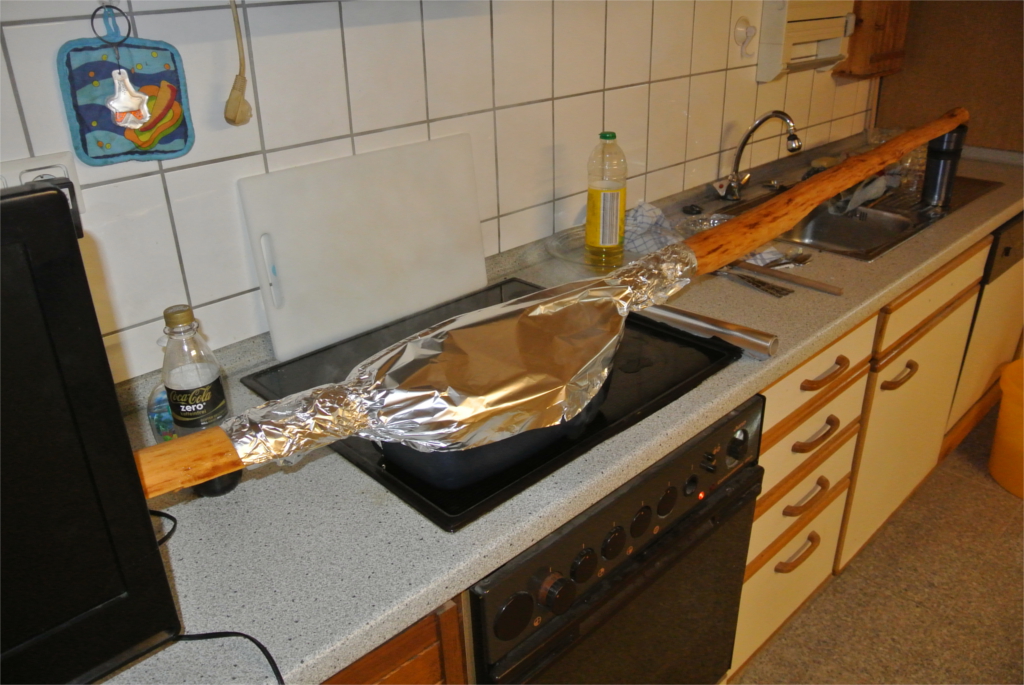

So ich hab dann mal die Pflaume geschält, mit der Bandsäge geteilt und versucht den Knick weg zu dämpfen.
Pflaume beim Entrinden
Pflaume im Kochtopf
Pflaume im Kochtopf
Pflaume auf der Streckbank
Die Robinie habe ich grob in Form gebracht versiegelt und zum trocknen weggelegt.
Grob zugeschnitten
Grob zugeschnitten
Versiegelt
Versiegelt
Robinie zum trocknen erst mal draußen später abwechselnd einen Tag in der Heizung einen Tag draußen

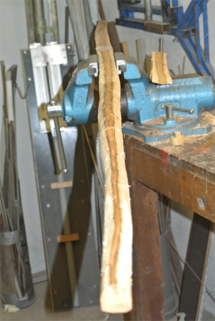

Den Holunder hab ich von der stange genommen und mit Dampf in Form gebracht.
Holunder beim dämpfen
Holunder in der Klemme

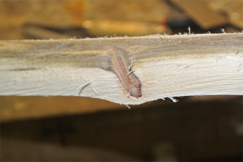

Setzt bei der Robinie bauchseitig am Griff einen Entlastungsschnitt, sonst kann es passieren, dass sie am Rücken aufplatzt.
Mach Späne,

@ Benedikt,
keine Ahnung wie du das meinst mit dem Entlastungsschnitt ?
Gruß Thomas
Re: Saplingbow 7, Shadowman Holunder, Robinie, Pflaume
Verfasst: 04.01.2015, 19:12
von Benedikt
Du sägst den Grif bauchseitig ein wenig ein, dadurch reisst dir der Rohling (sollte er reißen) nicht unkontrolliert, sondern eben genau im Schnitt, den man dann später mit einem Holzkeil o.ä. auffüllen kann.

Die Robinie ist im Griff eingerissen, was aber kein Problem sein sollte.
