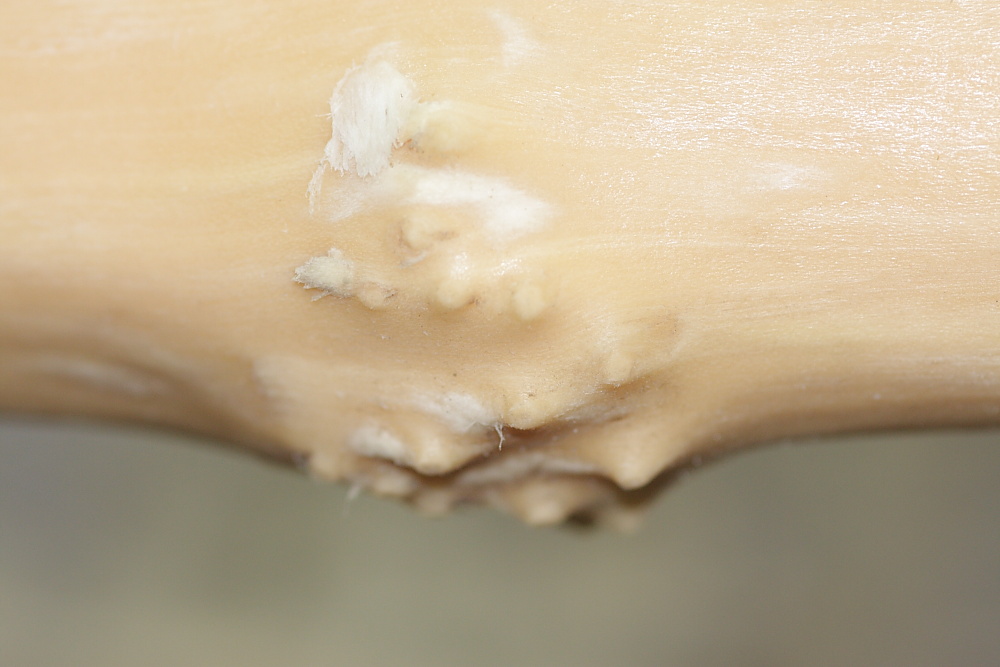

Ohne Klamotten sieht man den einen oder anderen Pickel ;D
Pickel
Pickel
