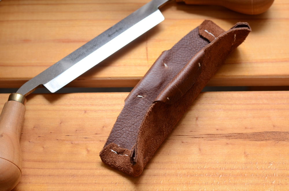

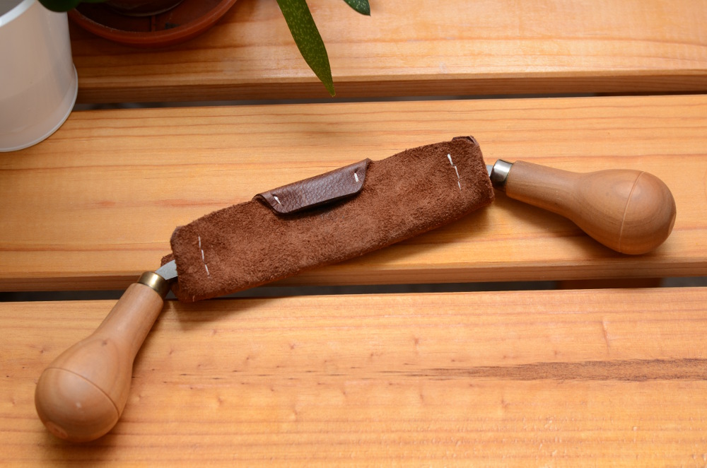

Nach einigen Versuchen hab ich den Lederschutz endlich so hingebracht, wie er sein soll. Der Verschluss ist magnetisch.
Bisher hatte ich jeweils Lederreste um die Klinge gewickelt, das war aber zu unzuverlässig.
pfeil gekröpft mit Lederschutz
aufgeklappt
aufgeklappt
Und hier das Schneidmuster dazu. Sugru bekommt man von Sugru aus England. Silikon-Knetmasse, die nach einem Tag fest wird, aber elastisch bleibt. Magnete von Supermagnete.ch (.de und .at geht auch), Neodymmagnet-Scheibe mittel, 10×4 mm.

@Granjow, die Idee mit den Magneten find ich super und will ich nachmachen.
Bei dem von Dir dankenswerterweise eingestellten Hersteller können die in der Größe eine Haftkraft von 2,4 kg oder 300 g haben. Ich vermute, Du hast die schwächere Variante benutzt, hab aber eigentlich genau gar keine Vorstellung und frage dementsprechend lieber nach, hüstel.

nein, unbedingt das Neodym-Magnet mit 2.4 kg! Die Anziehungskraft nimmt mit Abstand sehr schnell ab, und durchs Leder passt es gerade. Auf der Aussenseite mit ein paar mm Sugru-Polster ist die Anziehungskraft (zum Beispiel zu anderen Werkzeugen) schon sehr gering. Danke fürs Nachfragen, ich trage das noch nach.

nur so als Anregung wenn du das Leder (wo die magnete drin sind) nach außen nähst oder verleimst sieht es vielleicht etwas besser aus, wenn du das mit der knickstelle an den Seiten auch machst.

Danke Wiegert! Wie meinst du das genau mit der Knickseite, dass links und rechts neben den Nahten beim Magnet nicht ein einfacher Lederrand ist, sondern das Leder nach innen gedreht ist? Was hast du im Kopf als Alternative zu den Magneten, Druckknöpfe?

Hmmmm ich meine Rechts und links wo das Leder nach innen geknickt ist (und vernäht wurde) nach außen zu knicken und dann zu vernähen. Aber so auf dem zweiten Blick gefällt mir es doch besser so wie es ist.

Achso! Jetzt ist klar. Der Knick nach innen ist Absicht, das Leder reicht seitlich bis nah an die Klinge und macht, dass der Lederschutz nicht verrutscht. Er drückt dann einfach gegen die Klinge.
