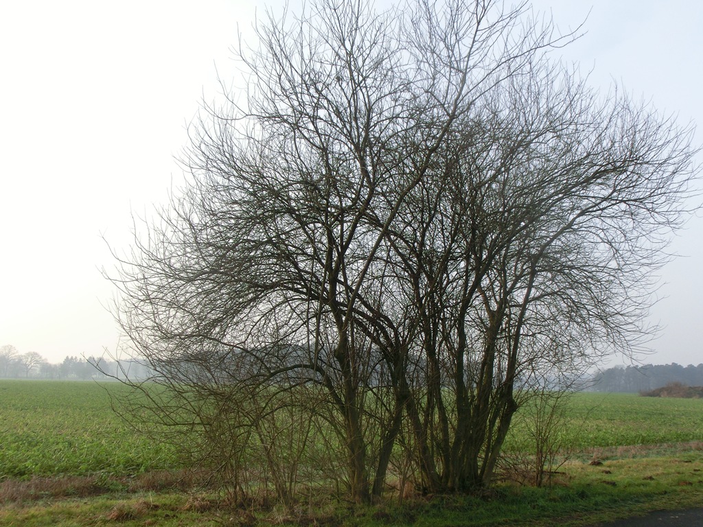

So, ich bin auch vom Morgenspaziergang zurück.

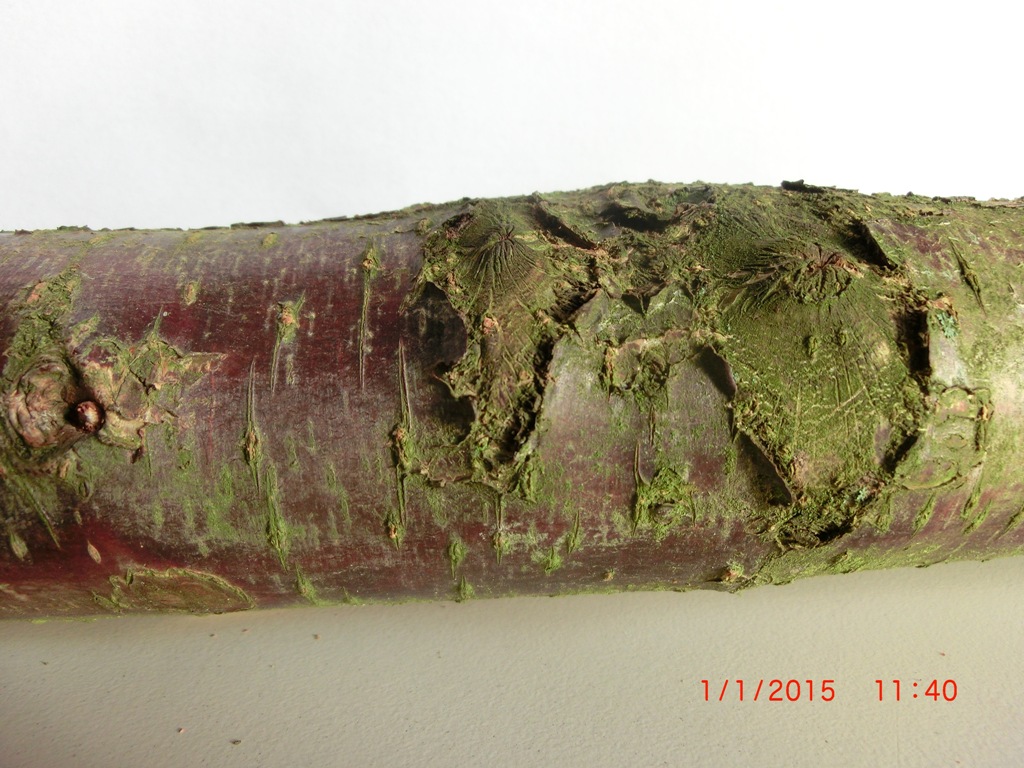

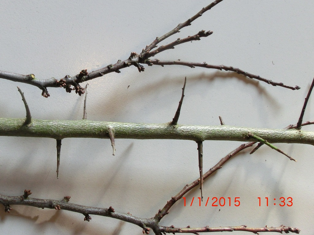

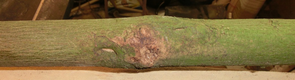

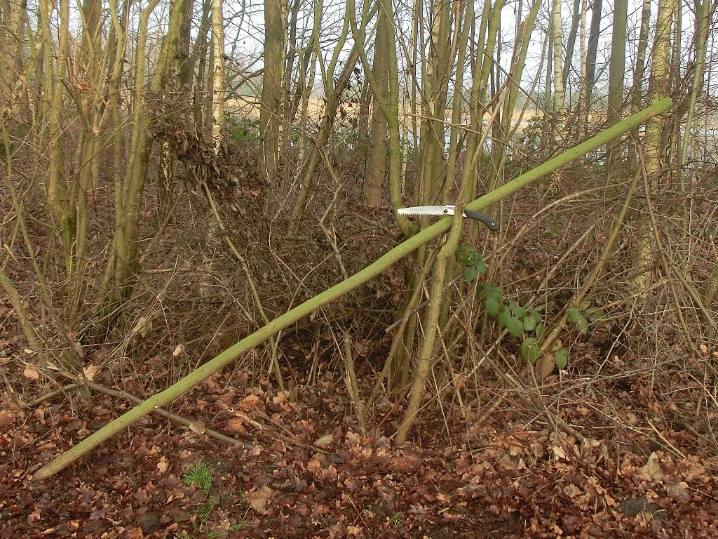

Zuerst habe ich mir einen Pflaumenstave besorgt, keine Ahnung welche Art, darum vorerst Prunus X.

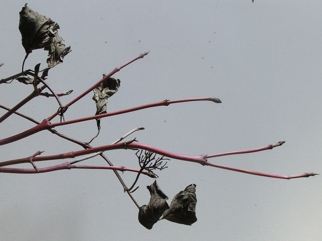

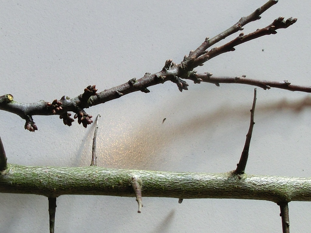

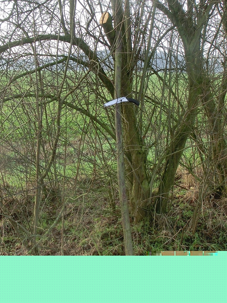

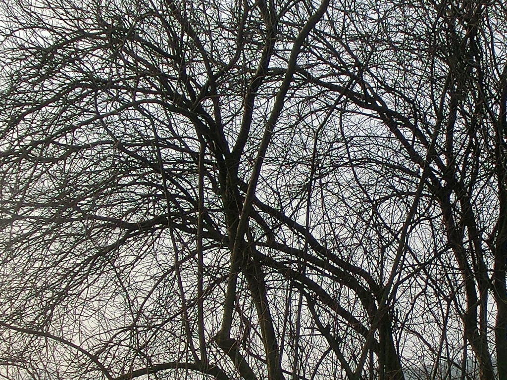

Hier der ganze verwilderte Baum am Wegrand. Welcher Ast wird es wohl? Nun ist er ab. Hier mal die Knospen, beide Zweige stammen von dem Stamm. Und noch einmal etwas genauer, es ist eine Pflaume, aber welche Art?

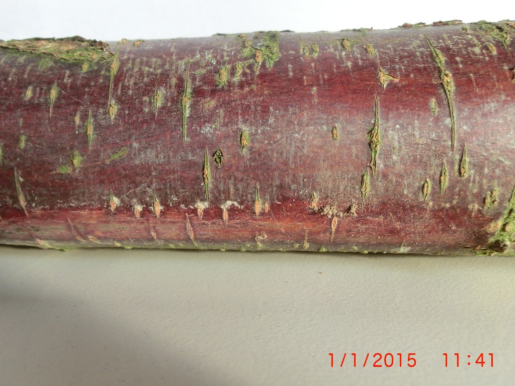

Ich denke wenn der Bogen etwas wird, werde ich die Sorte versuchen genauer zu bestimmen oder kann mir jemand jetzt schon genaueres sagen? Hier noch ein Bild von einer der versteckten Herausforderungen die unter der Rinde schlummern. Nochmal die ein Teil der Rinde, schade das nur noch sowenig von der "Jugendrinde" vorhanden ist, die würde sonst einen geilen Bogenrücken abgeben. So, wo das erledigt war, habe ich mir noch einen Ersatzstave besorgt, nach den guten Erfahrungen im letzten Jahr wieder einen roten Hartriegel, diesmal aber einen dünnen.

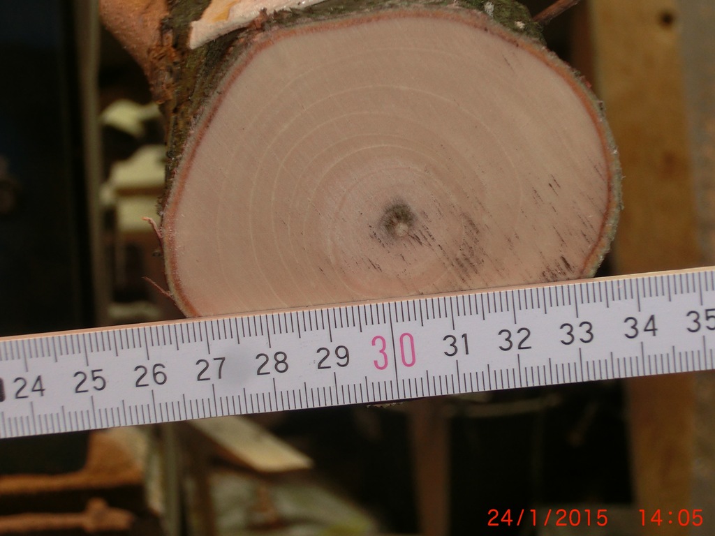

Hier im Habitat. Und einmal abgesägt, so erkennt man auch das er nicht mal 5cm im Durchmesser hat. Und hier Knospen und altes Laub. Bis hier, nur die Klappsäge verwendet.
Und gleich geht es in die Werkstatt, zumindest der Hartriegel muß noch frisch weiter verwurstet werden.

Ein sehr hübsches Wildpfläumchen hast du dir da gepflückt.
Tät ja erst mal die schöne Rinde drauflassen - zunächst auch als Schutz vorm Reissen...
Und:
Der Unterschied zwischen Wildsteinobsthölzern tät mich auch interessieren.Bisher konnt ich holzspezifisch keine wirklichen Unterschiede entdecken, ob es Sämlinge von Pflaume/Zwetschge/Reineclaude oder Mirabelle sind. (Meine wild gekeimten Mirabellensprösslinge haben z.B. ein sehr ähnlich rotviolett geflammtes Holz wie die Plaumensämlinge von nebenan...

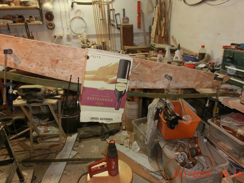

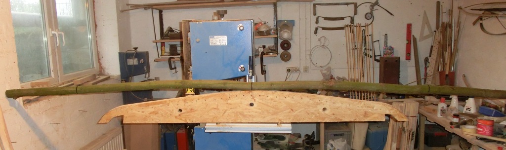

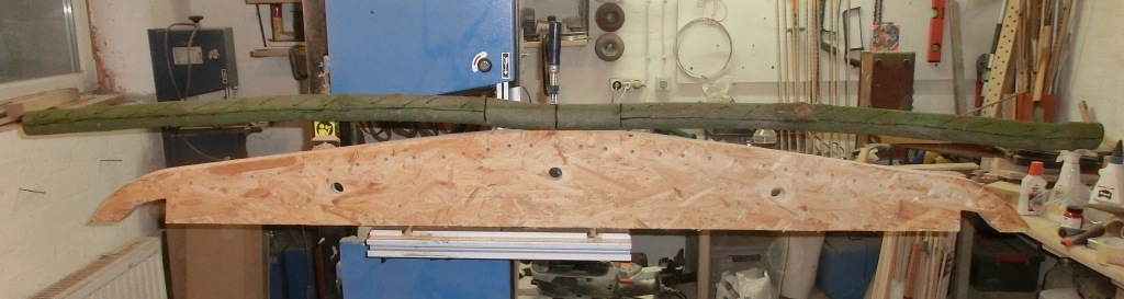

@ Lena, die Rinde bleibt bei mir immer so lange drauf, bis der Stave in Form ist, erst zum Trocknen dieser Saplinge kommt die Rinde runter.
Heute oder soll ich jetzt besser Gestern schreiben, habe ich aber mit dem Hartriegel weitergemacht.
Zuerst mal den Griffbereich gesucht und gefunden und die Länge erst mal auf 2,0m festgelegt, schön wenn man 2,80m Länge zur Auswahl hat. Dann das Stämmchen gekürzt und die Trennline für die Bandsäge aufgezeichnet. Beim auftrennen zeigte sich dann das die Linie richtig war, der Stamm stand unter Spannung und schon beim sägen zeigte sich, das die zukünftigen Wurfarme sich zu einen Reflex zusammen zogen. So grob auf Stavemaß gebracht. Übrigens Benedikt, so ganz Fehlerfrei und Langweilig ist der Hartriegel nun auch nicht, es gibt auch an ihn Wuchsknoten wo ein anderer Ast am Stamm scheuerte. Nach dem Aussägen folgte das Biegen, ich habe versucht den Stave etwas in den Fadeouts mit der HP zu biegen. Leider passierte es dann doch das der Griff dabei auf der einen Seite abspaltete, nun dann muß ich halt doch einen Griff aufkleben. Das wollte ich eigentlich umgehen, nun manchmal kommt es anders. Nun darf er bis Morgen erst mal wieder abkühlen, mal sehen was es gebracht hat, die Tips wurden genauso geflippt, vielleicht gehe ich nochmal dabei. Heute wurde Bandsäge, Heißluftpistole, Maßband, Schraubzwingen, Edding und Kabelbinder verwendet.
Das riesige Durcheinander in der Werkstatt bitte nicht weiter beachten.

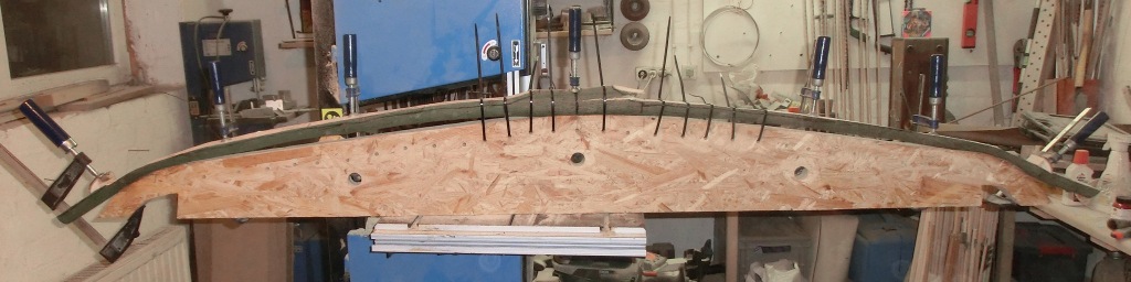

Am besten geht der mMn grün und mit Dampf zu biegen.

Nach meinen Erfahrungen läßt sich Hartriegel nur grün und so frisch wie möglich biegen, jeder Versuch den trocken zu biegen führte zum Bruch.

Allerdings hätte ich, wie gesagt, Dampf genommen.
Die HLP scheint mir das Holz außen zu stark auszutrocknen
Wenns dir nur auf den Reflex ankommt, hätte ich evtl. auch Rolfs Keilmethode angewandt

Hartriegel und Dampfbiegen ist nicht. Hat bei mir jedenfalls nicht funktioniert.

Re: Saplingbow 7, Heidjer - Prunus X / Hartriegel
OK, noch mal für die Dummen zum Mitschreiben. (Bin da nämlich auch grade dran...)
Man macht also die zu biegende Stelle mit der HLP heiss bis das grüne Holz n bisschen zu dampfen anfängt. Und dann? Wie lange muss man das Ganze dann eingespannt lassen - bis es abgekühlt ist oder bis es einigermassen trocken ist??
Gruss
Lena
Gruss
Lena
Albert Einstein
Albert Einstein
Das wird sehr unterschiedlich gemacht. Ist vielleicht auch vom Holz abhängig. Bei Hasel reicht mir ne halbe Stunde abkühlen. Belastet wird aber erst nach nem Tag.

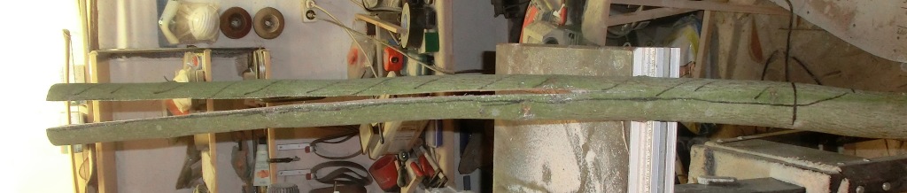

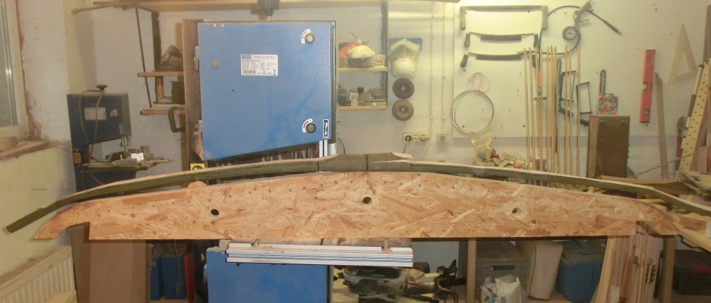

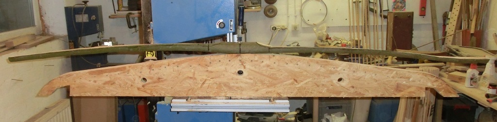

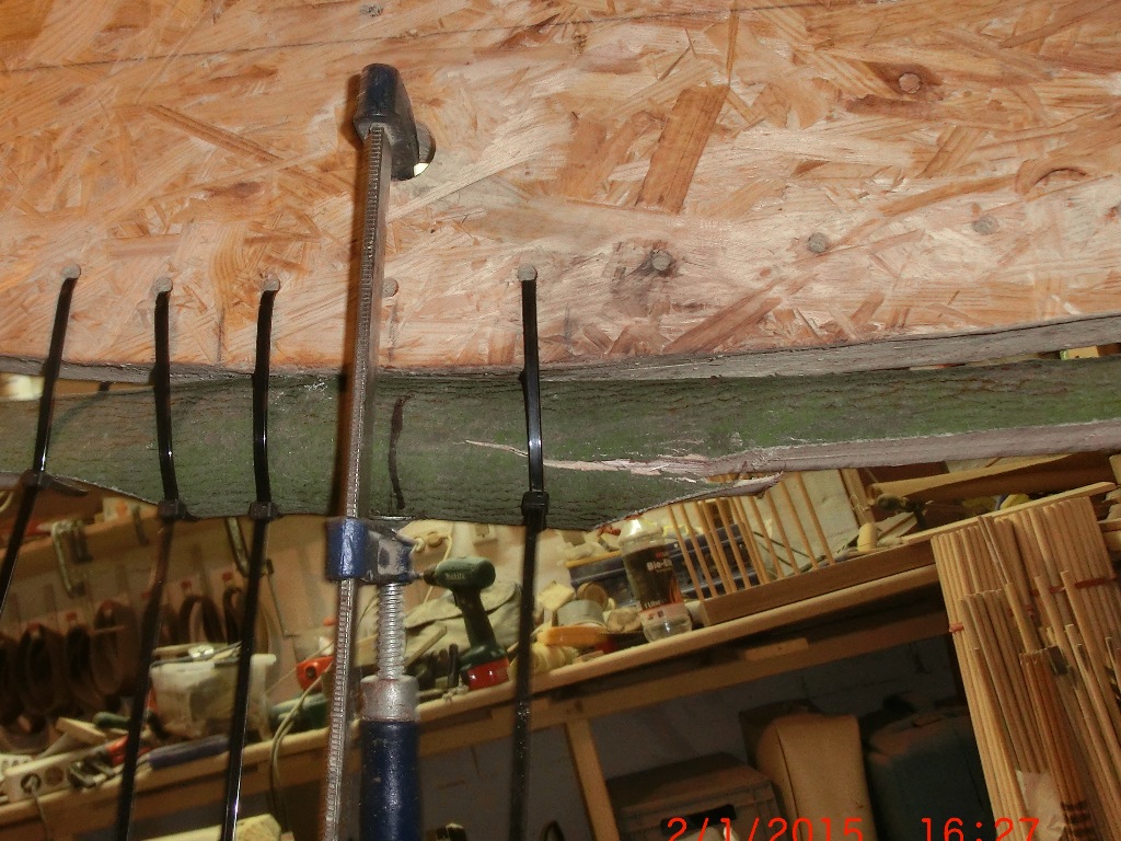

So nach drei Wochen habe ich mich mal wieder in die Werkstatt getraut und den Hartriegel aus seiner Fesselung befreit.
Er hat die gewünschte Form erstaunlich gut angenommen und ist schon schön getrocknet, damit das noch besser geht habe ich ihn noch von der Rinde befreit.
Als nächstes wird er wohl die Bekanntschaft mit meiner Flex machen.

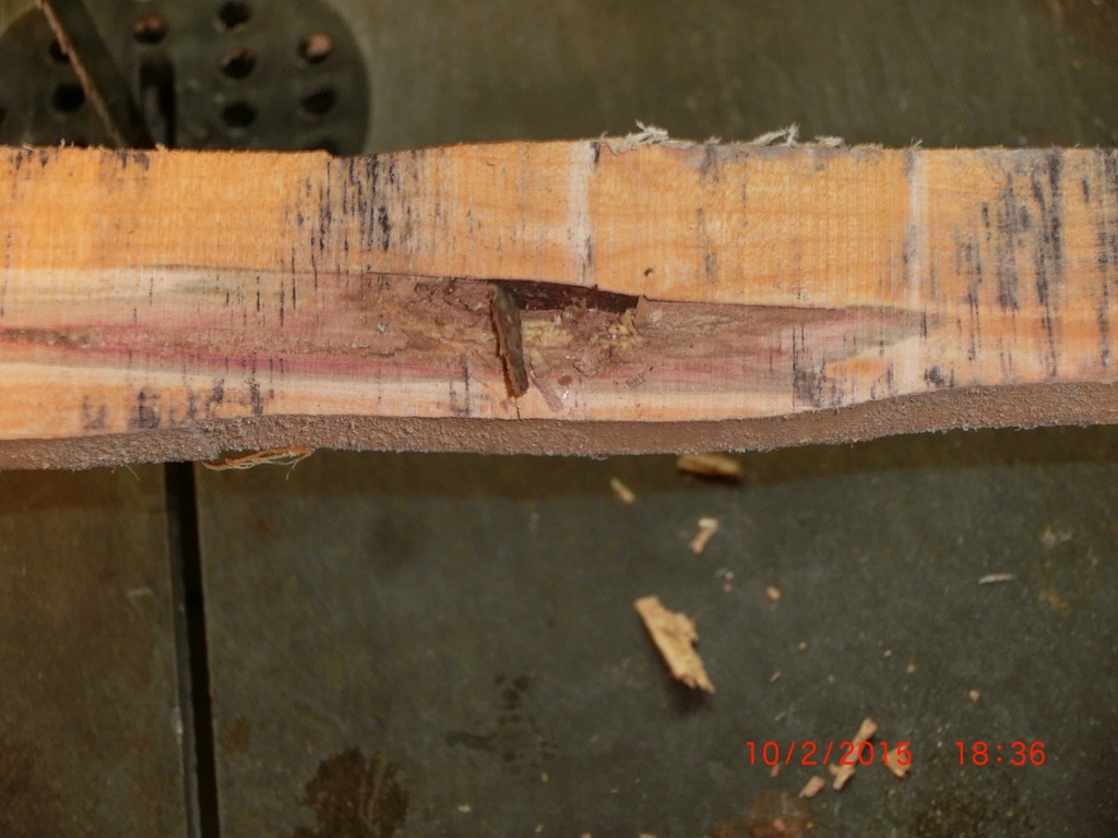

Dann habe ich endlich die Pflaume aus dem unbeheizten Keller geholt und sie ein paarmal durch die Bandsäge geschoben, sie ist noch klitschnass.
Eigentlich hatte ich vor, sie genauso wie den Hartriegel in Form zu bringen, nur nach dem Sägen hat sie schon gut 10cm Reflex, im Griff werde ich die nicht mehr biegen.
Eventuell werden noch die Tipps geflippt, aber das entscheide ich erst beim Tillern, damit sie jetzt auch trocknen kann, habe ich auch hier die Rinde entfernt aber den Bast noch als Schutz drauf gelassen.

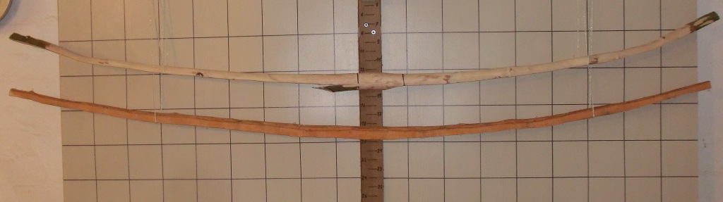

Unteres Ende der Pflaume, fette Jahrringe. 6cm natürlicher Reflex bei der Pflaume, nach dem Aussägen etwa 10cm Reflex. So sehen die Staves jetzt aus, beide noch 2m lang, oben der Hartriegel und darunter die Pflaume, die Bögen sollen so 68" oder 70" lang werden, das entscheide ich aber auch erst beim Tillern entgültig. Die Werkzeuge Heute: Bandsäge, Bandmaß, Gliedermaßstab, Edding und Taschenmesser.
