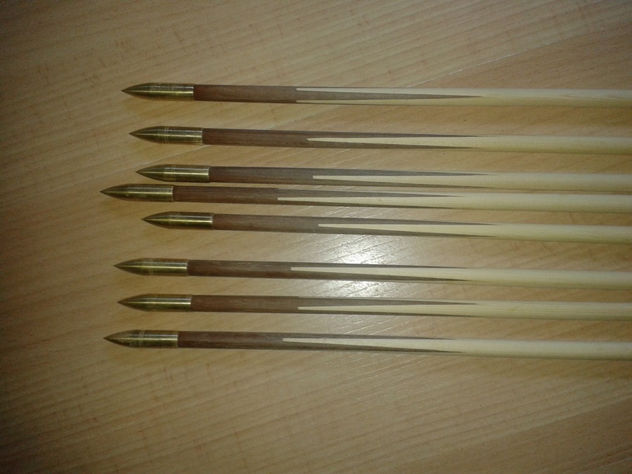

Also alles frei Hand zu machen stelle ich mir sehr mühsam vor. Ein kleiner Schnitzer und Du fängst von vorne an.
Ich habe mir auch gerade wieder einen Satz gebaut, benutze jedoch Elektrwerkzeuge dafür. Aber auch hier habe ich für alles noch eine Lehre gebaut. Sonst nehme ich für Freihandschnitte gern die Japansäge. Gruß Djog
