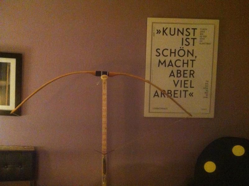

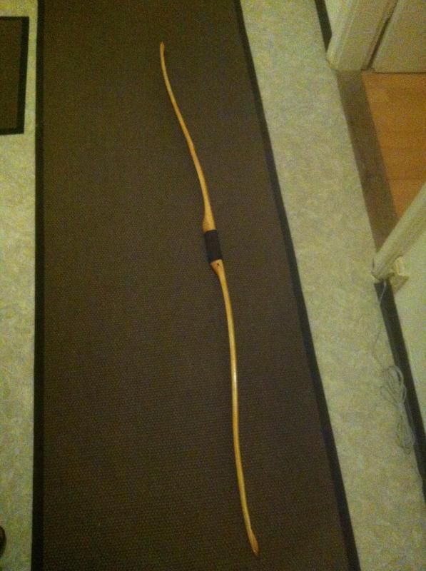

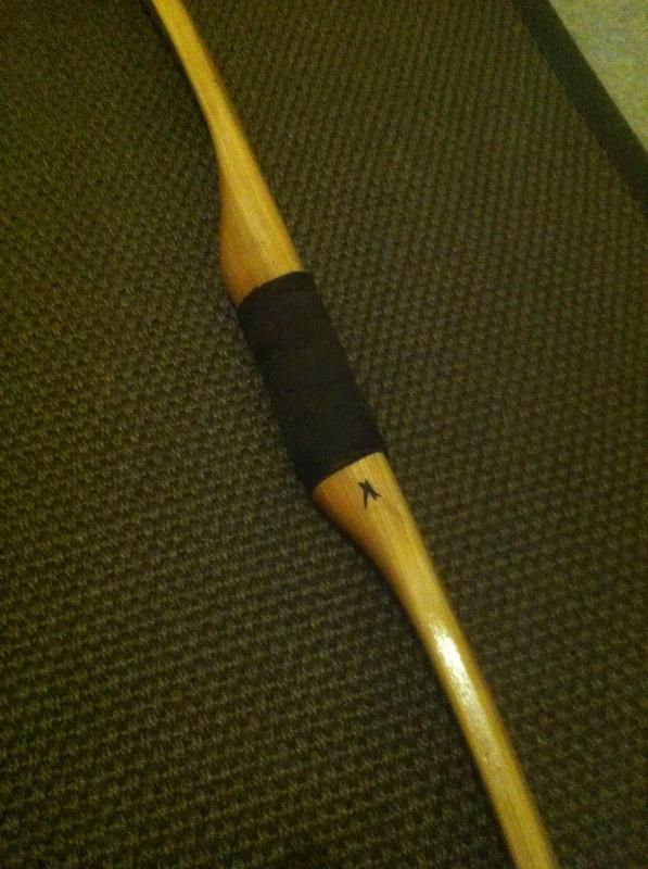

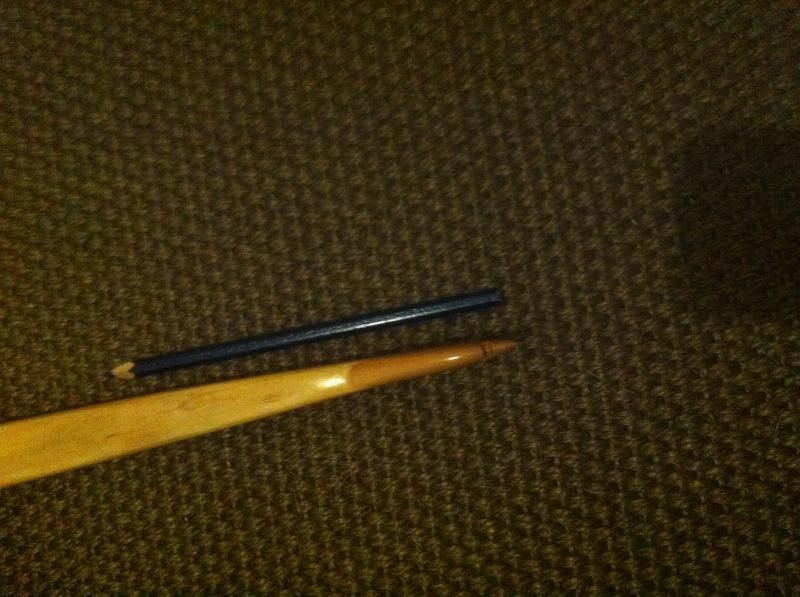

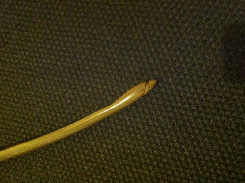

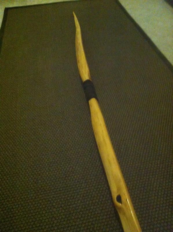

HAllo..noch einen Bogen..dieses mal einen FlachBogen aus Eibe..69" lang...zuggewicht 43lbs @ 28"..das holz stuck war ach mit probleme..viel deflex, und mit einem grossen Knoten iregendwo wo der wurfarm spater sein wird..deswegen habe ich mich entschieden fur ein flach profil..etwas nicht zu anstrengend fur das holz..ich habe die wurfarme durch die spitze, mit dampf ein bischen gearbeitet, um diese deflex sache ein bischen zu andern, und hier sind die bilder.

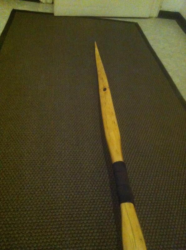

Hier ist der grosse Knoten..

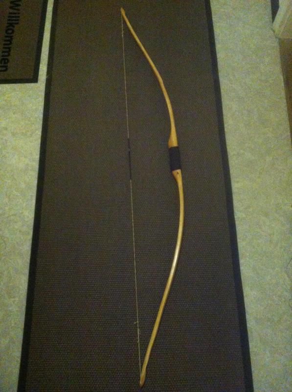

Der Tiller ist nicht perfekt, aber ich habe den Bogen mit absicht so getillert weill ich ein bischen angst hatte, dass, wenn die obere halfte der wurfarme, zu viel arbetein wird, dann, wird das holz seine uhrsprungliche form nehmen..es ist sowieso, nicht perfekt..der Bogen sieht aus so als ob er Set hat...5cm oder so, aber, das holz stuck am anfang hatte 15-17 cm deflex..aus so einem holz stuck, hatte ich mit sicherheit einen indianerbogen gemacht, aber wegen des Knotes das war nicht moglich..so, v, habe ich venigstens einen funktionalen Bogen geschaft zu machen..
