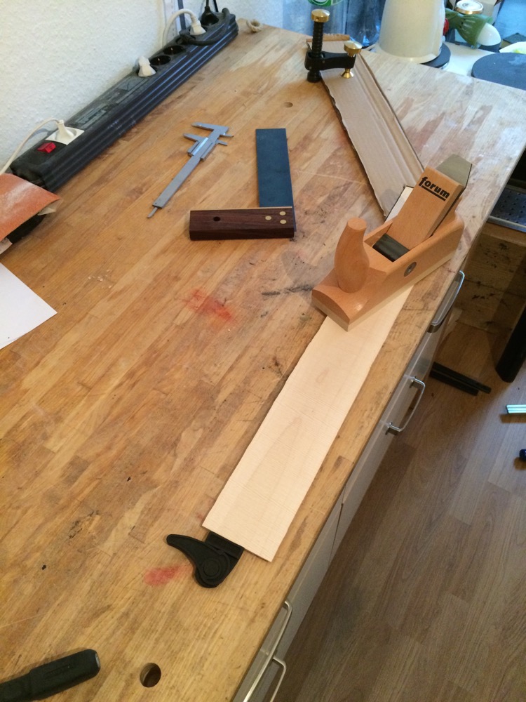

...habe ich meine Arbeitsplatte unkompliziert um eine improvisierte Möglichkeit zum Hobeln erweitert:
Bohren von 19mm-Löchern.
Fast fertig. Ein Widerlager vorne am Rand, weiter hinten ein "Holdfast" zum Festhalten der Klemmleiste (Engl.:"Batten"), die hier noch aus einem Karton-Modell besteht.

Da unter der Arbeitsplatte Schubladen sind, passt kein klassischer, langer Holdfast. Deswegen die etwas teurere Lösung mit dieser Veritas-Klammer. Die spreizt sich im Loch auseinander und hält bombenfest.
