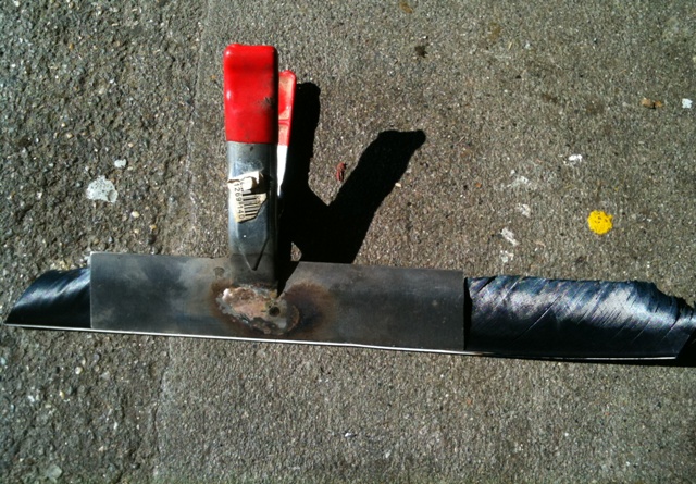

Zum schleifen oder abrichten von Naturfedern habe ich mir eine einfache billige Federzange gebaut. Aus einer einfachen Leimklammer aus dem Baumarkt und zwei Blechstreifen. eigentlich mehr um die Originalklammer des Befiederungsgeräts zu schonen. Die habe ich aber schon einmal vorgestellt.
