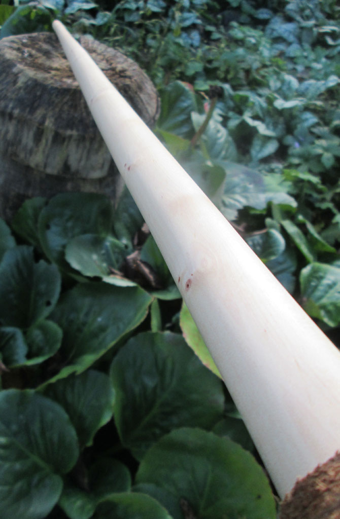

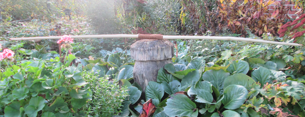

Ich habe meinen ersten Hartriegel gebaut.
Ich hoffe er gefällt...
Hier die Daten und Bilder.
Holz: Roter Hartriegel ( Cornus sanguinea )
Design: Pyramidal mit D-Profil
Länge: 178cm 174,5cm NtN
Gewicht: 510g
Zuggewicht: 46#@28"
Overlays: Eibe Kern
Griff: Leder
Finish: Hartwachsöl
Sehne: Dacron 12Strang
Auszug
Auszug
Tip2
Tip2
Tip1
Tip1
Sehnenstand
Sehnenstand
Rücken
Rücken
Bauch
Bauch
Standhöhe
Standhöhe
Ungespannt
Ungespannt

Schöner Bogen!
Die Sehnenkerben wären mir noch etwas scharfkantig, außerdem könnten mMn beide Wurfarme außen etwasmehr biegen, aber sonst passt alles :)

Hallo Ben,
du hast natürlich recht mit den WA Enden. Die könnten noch einen Hauch.
Ich wollte aber nicht noch mehr Zuggewicht verlieren.
So wie er ist, schiesst er wirklich Klasse.
Bei der Aufnahme ist er auch relativ kalt. Nur ein dutzend mal gepumpt und dann geknipst. Er setzt sich beim schiessen noch etwas an den Enden. Mache die Tage noch mal ein Foto nach ner Stunde schiessen.

Na ich empfinde 'generell' den oberen Wurfarm als zu stark für den Unteren. Sieht man auch daran, dass der Bogen sich im Vollauszug im oberen Griff-Bereich zu dir neigt.

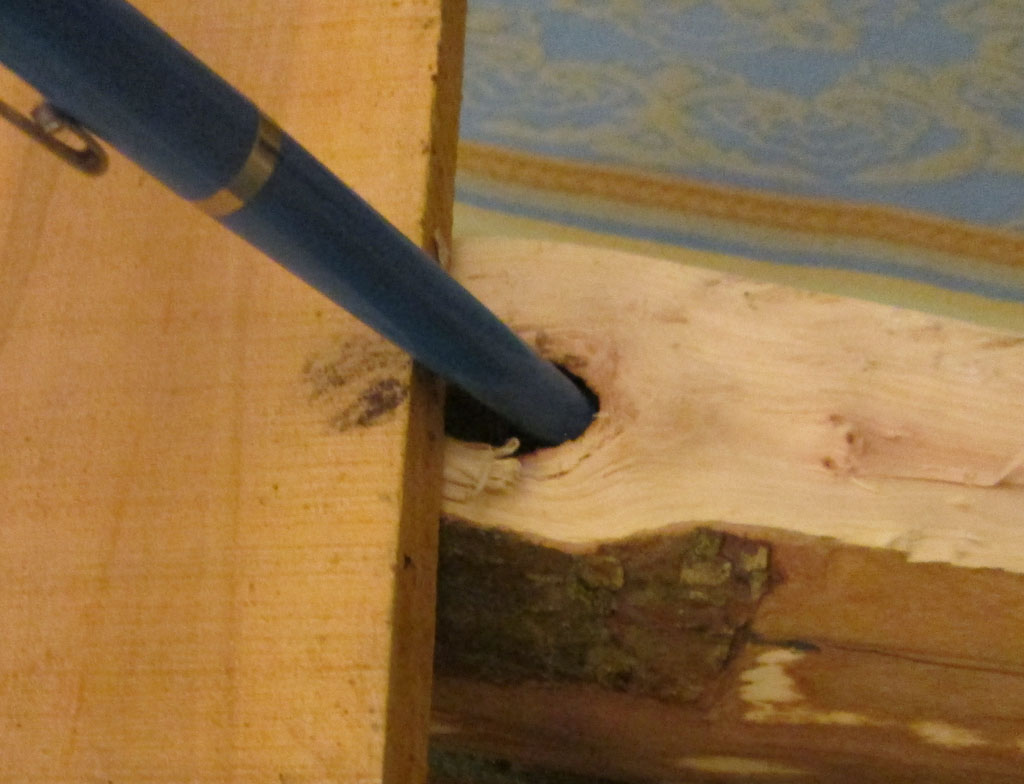

Dies war übrigens der stave.
Ich wollte ursprünglich einen Warbow davon machen, aber der böse Totast hat das leider verhindert. :-\

@ Blacky: Jaa, der obere Wurfarm... unser Verhältniss war schon von Anfang an etwas disharmonisch. ::)
Ich gebe dir natürlich nur ungern recht, aber was du schreibst stimmt mal wieder.
Wie dem auch sei, dennoch wirft er ( für meine Verhältnisse ) richtig schön und deswegen werd ich ihn erstmal so lassen.
Er ist halt auch so eine Art "Kompromissbogen" geworden, da ich leider erst viel zu spät erkannt habe das es mit dem Warbow nix werden würde.
Naja, der nächste wird halt besser... ;)

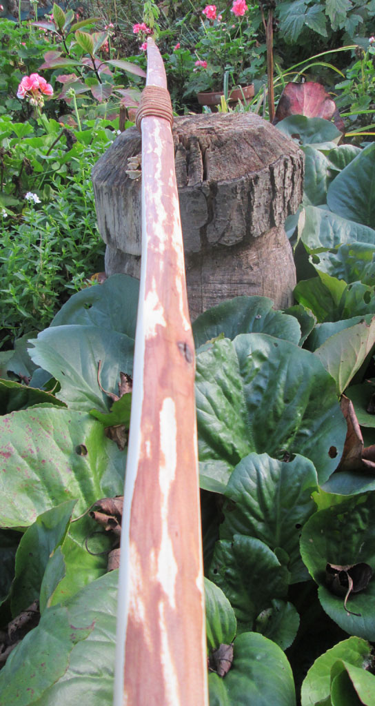

Als schwierig zu bearbeiten würde ich Hartriegel nicht bezeichnen, leider ist er oft sehr knotig, was einige Herausforderungen bei der WA-Gestalt mit sich bringt. Aber Polieren und auch die Arbeit mit der Ziehklinge ist bei diesem Holz doch die wahre Freude.
Als weitere Anmerkung hätte ich noch, dass Du dem Rücken noch ein bisschen mehr Aufmerksamkeit hättest schenken können. Mit einer homogener und feiner verteilten Fleckigkeit hätte er noch etwas mehr hergemacht.
Aber wenn er für Dich so passt, Gringo, ist die Welt doch in Ordnung. ;)
