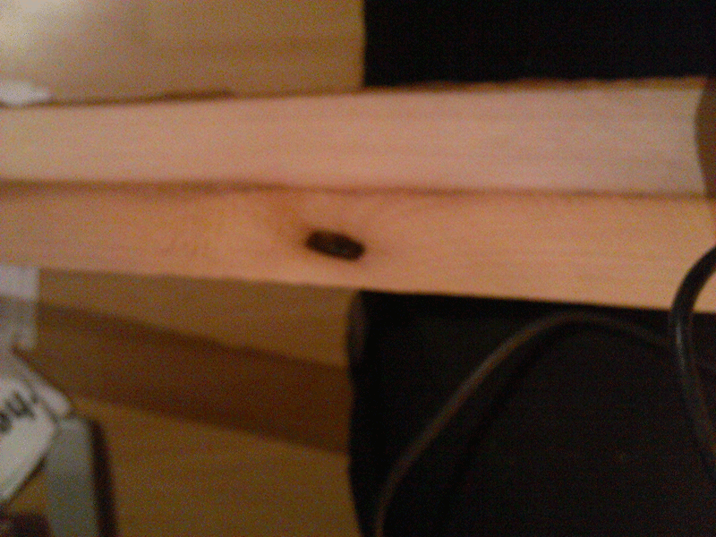

Hey,
ich habe mir einen schönen Hickory Stave zugelegt und wollte daraus einen schönen
Flachbogen bauen....
...jetzt das Problem, und zwar hat der Stave im oberen Drittel ein fettes Astloch was sich vom Bauch
bis in den Rücken zieht...und zwar mittig vom Bauch bis seitlich 1,5 cm auf dem Rücken.
Wie kann ich dieses Problem umgehen....ich meine kann ich einfach um das Astloch das Holz stehen lassen
und erhalte den Bogen somit bruchsicher oder sollte ich besser den Stave umtauschen?
Es sehe schon geil aus, wenn man ein "Auge" im Bogen hätte, aber da ist die Frage, ob das Hickory hält oder nicht...
Helft mir mal bei diesem Problem!!!
Danke!!!
Hier ein paar Fotos:
Gruss André
PS: Der Bogen soll so um die 40-45 # bekommen :)

Sieht man auf den Bildern den zukünftigen Rücken? Wenn ja, könnte selbst Hickory bei so einem gruseligen Faserverlauf in die Kniehe gehen.... ::)

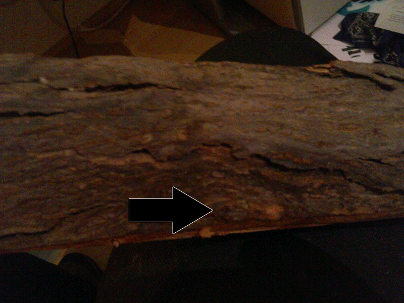

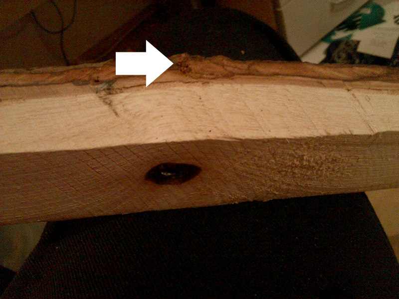

Nö das ist der Bogenbauch....der Rücken hat noch Rinde und das Astloch geht leicht nach aussen und
ist etwa 1-2cm seitlich am Rücken zu sehen...

Wenn ich den Stab so sehe, so hat jemand die Bauchringe schräg angesägt. Das gibt den grusligen Faserverlauf.
Man kann jetzt gar nicht sagen, ob das Fleisch um das Auge herum noch ausreichen würde. Eigentlich sind ja die Fasern schön zu sehen, die sich um das Astloch herum "schlängeln". Denen hätte man folgen müssen, dann hätte das Astloch eine Chance gehabt (Man sagt ungefähr den Durchmesser des Astloches als Materialzugabe drumrum dazu).
Wenn Du jetzt schon die Breite angearbeitet hast, aber erstens nicht parallel zu den Jahresringen und zweitens nicht dem Faserverlauf folgend, wird das Astloch keine Chance haben.
Zeig doch noch mal den Rücken des Staves an der Aststelle bitte.

Hier noch ein paar Bilder:
www.derbogenflüsterer.de

Und hier nochmal der Bogenbauch:

Aber ein Bogen draus geht wohl schon. Mach mal die Rinde vorsichtig ab, dann siehst du schön, wie die Fasern drum herumlaufen, kann man dir dann auch einzeichnen ;D

Ich mag nicht so recht an den Erfolg glauben, so wie der zurecht gesägt wurde, sieht es aus, als wäre der Querschnitt um den Ast herum, selbst bei pyramidalem Verlauf, nicht tragend genug. Und wie gesagt - die Ringe sind schräg angeschnitten, das mag zwar bei Hickory weniger das Problem sein, aber für einen Erstling wär es mir zu schwierig, mit einem solchen Ringverlauf zu arbeiten.
Aber Versuch macht kluch.

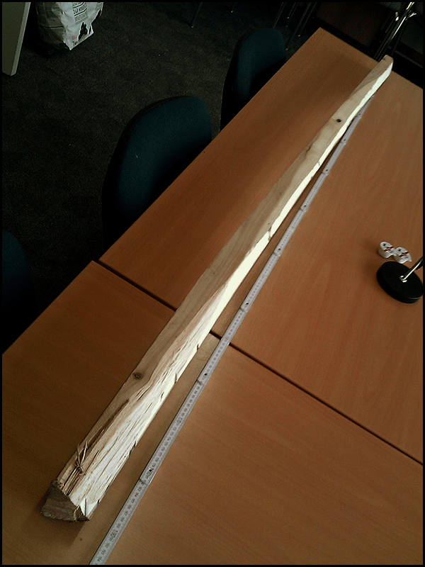

Wie lang ist das Ding denn und liegt der Meterstab da als Längenangabe?
Und wieviel hast du denn nun tatsächlich dafür bezahlt?

Ich habe einen Hickory Spaltling ohne Astlöcher, gerade etc. bestellt.
Der Stave ist 194 cm lang und ich habe ohne Versand um die 70 Eus dafür bezahlt....
