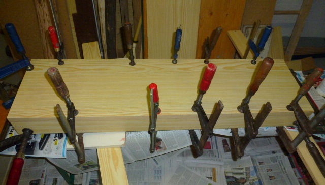

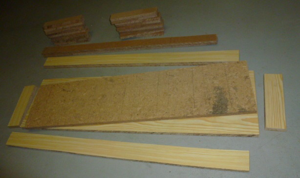

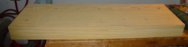

In der letzte Zeit habe ich mich viel mit meinem Ursprungsgebiet nämlich Didgeridoo befasst. Ich habe viel gebaut und jetzt habe ich einen Platzmangel. Gleichzeitig habe ich im Estrich irgendwelche Möbelteile. Niemand weiss mehr, woher sie kommen. Um zwei Probleme gleichzeitig zu lösen, baue ich mir einen Didgeridoo Ständer aus alten Möbelteilen. Der Ständer sollte keinen grossen Belastungen ausgesetzt werden, also kann ich auch minderwertiges Material benutzen.

Ich wollte demnächst auch noch Didge-Ständer bauen, versteh aber nicht ganz das System, welches du nutzt. Ich hätte mir entweder eine Art Bock gebaut, wo sie schräg stehen oder eine Platte mit Stäben nach oben zur Fixierung. Wie soll denn dein Ständer am Ende aussehen bzw. seine Funktion erfüllen?

Richtig, das Zweite habe ich mir gedacht. Ich lasse den Leim bis morgen trocknen. Ich hoffe, dann werde ich Zeit haben, weiter zu machen.

Gestern bin ich nicht so weit gekommen, wie ich dachte. Das untere Teil ist jetzt fertig, aber mit dem Bohren ging es nicht so gut, wie ich dachte. Am Wochenende werde ich weitermachen.

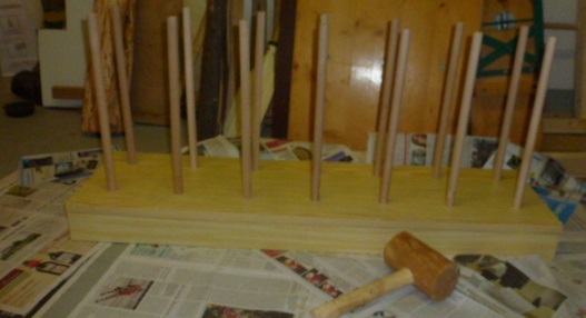

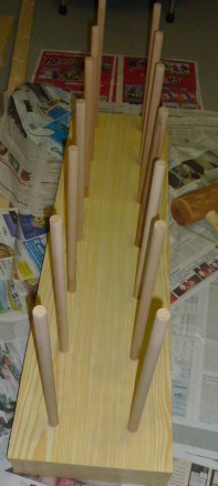

Der Ständer für 14 Didgeridoos ist jetzt fertig. Ich habe noch die Löcher gebohrt und die Stäbe reingeschlagen. Wichtig: die Löcher habe ich an den Stelen gebohrt, wo sich die Querleisten kreuzen.

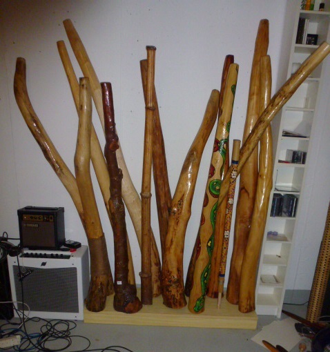

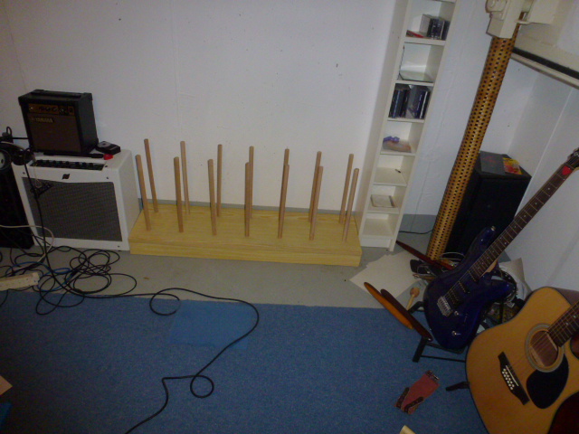

Jetzt habe ich ihn an seinem Platz gestellt. Er passt genau dort. Kein Wunder; ich habe es vorher gemessen und nach dem Masse gebaut. Das Gesamtgewicht ist 16 kg.

Sind die Stäbe nicht sehr eng zusammen, sodass sich die Didges berühren? Wie sind denn die Abstände?

Wie du auf dem Foto siehst, passt es gerade. Manchmal berühren sie sich, aber das stört nicht. Die Abstände sind 16 cm in der Länge und 15 cm in der Breite. Ich baue keine grössere Bell Ends. Wenn du genaue Masse willst, habe ich vorher eine Skizze gemacht.Sind die Stäbe nicht sehr eng zusammen, sodass sich die Didges berühren? Wie sind denn die Abstände?

Sind die meisten deiner Didges mit der Halbier- und wieder Zusammenleim-Technik gebaut oder hast Du es geschafft sie zu bohren ? Das Foto ist nämlich klein um etwas zu erkennen.

Ausser wenigen Ausnahmen sind alle meine Didgeridoos mit der Halbier- und wieder Zusammenleim-Technik gebaut. (Sandwich-Technik). Die Ausnahmen sind z.B. erste Reihe dritte von links Bärenkralle (Engelwurzel) und sechste von links Bambus. Da habe ich nur die Nodien durchgebrochen.
